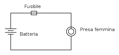

Salve a tutti,
mi cimento da poco in piccole autocostruzioni che mi permettano di risparmiare soldi per un hobby molto costoso quale l'astronomia. Premesso questo vorrei esporvi il mio progetto: devo costruire due fasce anticondensa per il mio telescopio e il cercatore ed ho optato per una soluzione che prevede due serie di resistenze collegate in serie dentro due tubi termorestingenti a loro volta posti dentro due fasce di velcro da applicare, rispettivamente, all'esterno delle lenti del telescopio e del cercatore quindi il primo circuito ha queste caratteristiche:
Potenza 10W, 10 resistenze da 1,44 ohm e 2 watt in serie, tensione 12 V
mentre il secondo:
Potenza 6 watt, 11 resistenze da 2,2 ohm e 2 watt in serie, tensione 12 V
In allegato anche uno schemino (poco accurato).
La prima domanda è banale: posso condividere lo stesso spinotto di alimentazione sia per la prima che la seconda fascia di resistenze senza alterarne le caratteristiche? (ognuna delle due fasce avrebbe un connettore con pin centrale positivo in modo da poter usare sia cavi per alimentazione da batteria da auto che da alimentatore da campo a 12 volt)
La seconda è: se volessi proteggere il tutto con uno(due) fusibile, come dovrei disporlo e dimensionarlo?
Grazie e scusate per le domande terra terra da novellino :)
P.S: se non è troppo potete confermare i miei calcoli sulle resistenze o suggerimi delle migliori purchè low-cost?

MessaggioInviato: 26 set 2013, 9:36
da ggkids
Scusate se sono stato troppo frettoloso e non ho letto le regole del forum, del resto ogni forum ha le sue!
Ho rifatto i disegni e i calcoli come suggeritomi, mi rimane un solo dubbio...se uso la soluzione unica, che si può vedere nella terza immagine che allego, dai calcoli la potenza risultante è pari alla somma della potenza erogata nella prima serie di resistenze (fascia del telescopio) e di quella della seconda serie di resistenze (fascia cercatore). Adesso il mio unico dubbio è questo: la suddivisione della potenza (e quindi del calore sprigionato) è uguale su ogni resistenza oppure ho una potenza/calore di 12 watt sulla fascia telescopio e 7 su quella del cercatore? Perché se così fosse allora alimento insieme i due circuiti risparmiando filo, connettori e una presa nell'alimentatore. Inoltre ha senso porre un fusibile e nel caso quanto lo devo tarare?

Ciao. Riguardo all'uso di Fidocadj, non devi inserire gli schemi come delle immagini ma come codice sorgente. In questo modo altri possono facilmente effettuare modifiche ai tuoi schemi.
Qui è spiegato come si fa. Nella fascia rosa in alto - Regole del forum - sono spiegate tante altre cose utili.
Comunque, provo a rispondere alle tue domande:
ggkids ha scritto:il primo circuito ha queste caratteristiche:
mentre il secondo:
I conti sono giusti. Non so se riuscirai a trovare resistenze da 1,44 ohm. Il valore standard più vicino è 1,5 ohm, e va bene lo stesso.
Nel secondo circuito, bastano anche resistenze da 1 watt. Da 2 watt sono sovradimensionate, ma vanno bene.
ggkids ha scritto:posso condividere lo stesso spinotto di alimentazione sia per la prima che la seconda fascia di resistenze senza alterarne le caratteristiche? (ognuna delle due fasce avrebbe un connettore con pin centrale positivo in modo da poter usare sia cavi per alimentazione da batteria da auto che da alimentatore da campo a 12 volt)
Sì. puoi condividere lo stesso spinotto.
Io userei il maschio lato fasce e la femmina lato batteria. Hai minori rischi di cortocircuito per contatti accidentali. Per seguire la consuetudine, collega il positivo al contatto centrale e il negativo al laterale.
ggkids ha scritto:se uso la soluzione unica, che si può vedere nella terza immagine che allego, dai calcoli la potenza risultante è pari alla somma della potenza erogata nella prima serie di resistenze (fascia del telescopio) e di quella della seconda serie di resistenze (fascia cercatore). Adesso il mio unico dubbio è questo: la suddivisione della potenza (e quindi del calore sprigionato) è uguale su ogni resistenza oppure ho una potenza/calore di 12 watt sulla fascia telescopio e 7 su quella del cercatore?
La "soluzione unica" è un collegamento in parallelo, e avrai 10 W sulla fascia telescopio e 6 W su quella del cercatore, con i valori delle resistenze del primo messaggio. I valori inseriti nelle figure danno invece 7,2 W e 8 W.
ggkids ha scritto:se volessi proteggere il tutto con uno(due) fusibile, come dovrei disporlo e dimensionarlo?
Puoi usare un fusibile da almeno 2 ampere (va bene anche da 3,15 A o da 5 A). Mettilo più a monte possibile, cioè dentro il contenitore della batteria, in serie a uno dei fili che vengono dalla batteria (per consuetudine, sul positivo).
Non usare fili troppo fini. Comunque un comune cavetto 2 x 0,75 mmq è più che sufficiente.
