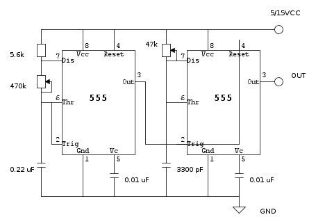

Ciao a tutti,
Vorrei chiedervi un aiuto per realizzare uno stroboscopio (in grado di rallentare e fermare gli oggetti in movimento); anni fa ne realizzai uno basato su due NE555 che pilotava dei led. Il "problema" è che questo circuito è stato poi disassemblato e purtroppo non trovo più lo schema. Ma comunque sia, anche con la scusante di realizzarne un altro, vorrei chiedervi, se a differenza di quello che usavo anni fa, fosse possibile realizzarlo usando un solo NE555 anziché due.
Le caratteristiche necessarie sono: duty cycle basso (difatti i lampeggi devono essere brevissimi, per poter essere in grado di "fermare" il movimento) e frequenza regolabile tra 2 Hz e 100 Hz. I led da pilotare sono 20 (3,5 v - 25 mA) e in uscita al circuito, per pilotarli, pensavo di utilizzare un BD439 che già ho.
Avete qualche schema da suggerirmi?
Grazie.

da marco438
questo, dovrebbe fare al caso tuo.

da IsidoroKZ
Mi sembra che per fare uno strobo servano proprio due circuiti di temporizzazione, uno per generare la frequenza di ripetizione del lampo, l'altro per generare un impulso breve di durata fissa.
Potrebbe farsi con un solo oscillatore (ma non so quanto bene possa venire), se si potesse regolare indipendentemente Ton e Toff: si lascia Ton molto breve (durata del flash) e si regola Toff per avere la frequenza di ripetizione voluta. La perplessita` deriva dal fatto che il flash deve essere MOLTO piu` breve del periodo, e i circuiti da hobbista che si fanno di solito non riescono ad arrivare a un rapporto molto elevato.
Per cui direi di usare, due timer, oppure un timer doppio, o infine una porta con 4 nand.

da marco438
In effetti, Isidoro ha ragione; il circuito che ho suggerito prima, sebbene prometta a parole, non so come possa rendere nella pratica; pero' per quello che costa ci sarebbe da provare. :D
In alternativa, un doppio contatore come questo:
Ci sara' poi da vedere se e come implementare l'uscita, sulla base del numero e tipo di led da adoperarsi.

da IsidoroKZ
Credo che anche cosi` non vada bene, perche' sospetto che la durata dell'impulso di comando debba essere piu` breve dell'impulso generato.
Bisogna usare dei monostabili "seri" ammesso, che un monostabile possa essere un circuito serio :D, oppure forse mettere un accoppiamento capacitivo fra i due stadi.

da DaveDiamond
Grazie a tutti per le risposte!
Allora: come mi avete confermato e come posso confermarvi anche io, il circuito che usavo anni fa, basato su due NE555, era in grado di generare un impulso di brevissima durata, tant'è che riuscivo a "fermare" visivamente anche le ventole da computer quand'erano accese. Tramite due potenziometri potevo regolare sia la frequenza dei lampeggi sia il duty-cycle, però nel circuito che usavo io non erano presenti diodi,

da Russell
IsidoroKZ ha scritto:sospetto che la durata dell'impulso di comando debba essere piu` breve dell'impulso generato.
questa non mi torna :?
credo invece che il comando di trigger possa essere lungo a piacimento per il classico schema del 555 monostabile, sia piu' lungo che piu' corto dell'impulso di uscita, senza generare problemi
colgo l'occasione per magari suggerire l'acquisto del 556 per risparmiare qualcosa nei collegamenti a questo punto
