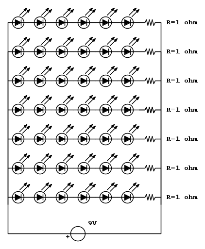

Con una batteria duracell 9 v,posso accendere 42 led infrarossi (vf led = 1.5 v e 30mA)?
Mettendo 6 file di led in serie e 7 led in parallelo?

Sono un carico esagerato per un batteria classica da 9 V... 6 LED in serie sono 9 V giusti giusti, e non è il modo giusto di controllare i LED, sarebbe meglio metterne 5. Diventerebbero quindi 9 i paralleli, con un consumo un po' altro per la batteria in questione :D
Intanto dicci che ci devi fare con quest'esercito di infrarossi, magari altri modi ci sono!

Mi serve semplicemente metterli su un millefori,alimentarli,accendere la video camera del mio cellulare e vedere al buio..ahah
Alla fine mi devo creare una videocamera per vedere al buio.. Ecco tutto.
Quindi mi servono un po di led e li alimento con una semplice duracell da 9 v
Che dite? Cosa faccio allora? Risposte dettagliate please:)

Webcam come questa ne usano solo 6, ma non so sinceramente che tipo siano e quanta corrente ci passi. Penso però che 42 sia un'esagerazione, da dove ti è uscito questo numero?
Hai una breadboard?

Grandissimo Mir!! Non so davvero come ringraziarti,mi hai reso tutto piu chiaro :ok:
Re: Come accendere 42 led infrarossi con batteria da 9 v?
MessaggioInviato: 28 ott 2015, 22:42
da savo98
Una curiosità.. Che programma/app hai usato per schematizzare il circuitino? :roll:

savo98 ha scritto:Che programma/app hai usato per schematizzare il circuitino?
fidocadj :ok:

Scusa mir... Ho fatto caso adesso.. Nel circuito che hai fatto ci sono 36 led e non 42
