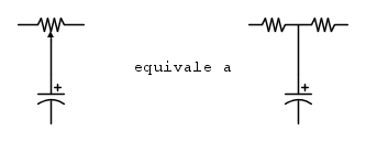

salve a tutti.
eccomi di nuovo con la solita domanda banale per voi, ma per me la solita fonte di mal di testa.
ho realizzato un circuitino, regolando l'output con un trimmer di quelli piccoli orizzontali al posto di un potenziometro.
ora, visto che dovrei mettere il potenziometro come da schema originale e visto che una volta fatta la regolazione, non verrebbe più toccato, posso metterci delle resistenze fisse?
se si, come andrebbero messe?
schema sx o dx?

sakuragi ha scritto:...posso metterci delle resistenze fisse?...
Certo che puoi!
sakuragi ha scritto:...schema sx o dx?...
Ne l'uno e ne l'altro.
Nel primo caso la risultante e zero.
Nel secondo caso c'è una resistenza di troppo, dipende dal verso del segnale da attenuare e/o carico di ingresso/uscita.

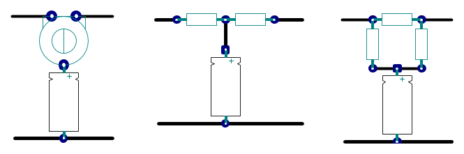

abusivo ha scritto:Nel primo caso la risultante e zero.
forse ho sbagliato presentazione.
la cosa si presenta così, in realtà (schema a sx)....

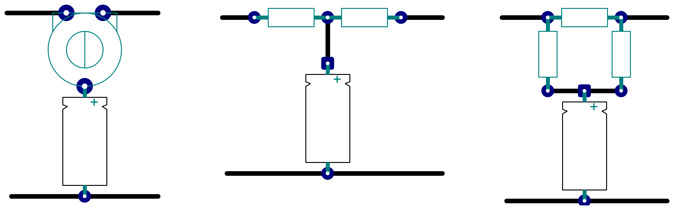

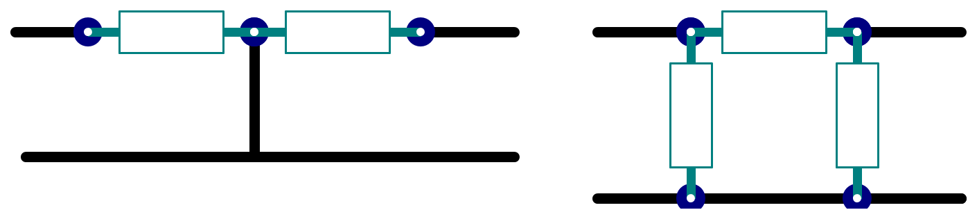

da claudiocedrone
quello giusto è il disegno centrale; comunque hai uno strano modo di sfruttare FidocadJ; se invece di fare gli schemi con i layout circuitali usando piste piazzole e componenti disegnassi gli schemi elettrici con i simboli dei componenti magari ti risulterebbe intuitivo che:
in questo caso stai usando il potenziometro (o il trimmer) come partitore resistivo variabile; non farti ingannare dalla forma circolare del componente (peraltro ci sono anche i potenziometri a slitta che sono rettilinei); il cursore del potenziometro divide la pista resistiva in due porzioni che equivalgono a due resistenze collegate in serie col terminale relativo al cursore posizionato nella congiunzione tra le due; una volta effettuata la regolazione misuri la resistenza tra il terminale "di sinistra" e il cursore e tra il terminale "di destra" e il cursore ed ottieni i valori dei due rispettivi resistori con cui sostituirai il potenziometro.

da Sammuele
Potresti anche farlo, ma non sarà facile trovare i valori giusti, dovrai usare più resistenze serie\parallelo (dipende dalla precisione che ti serve).
Attento anche alla potenza che dovranno dissipare.

da sakuragi
claudiocedrone ha scritto:quello giusto è il disegno centrale; comunque hai uno strano modo di sfruttare FidocadJ; se invece di fare gli schemi con i layout circuitali usando piste piazzole e componenti disegnassi gli schemi elettrici con i simboli dei componenti.
Ok grazie
in verità volevo usare i simboli dei componenti ma li ho visti così piccoli non sapevo come sarebbero usciti sul forum
claudiocedrone ha scritto:in questo caso stai usando il potenziometro (o il trimmer) come partitore resistivo variabile; non farti ingannare dalla forma circolare del componente.
No più che altro non sapevo se metterci anche la resistenza che risulta fissa tra i due laterali del trimmer era quello il mio dubbio

da claudiocedrone
Sammuele ha scritto: ...Attento anche alla potenza che dovranno dissipare...
Teoricamente giusta ma praticamene inutile precauzione dato che i trimmer e i ptù comuni potenziometri sono da 0,25 W.
sakuragi ha scritto: ...non sapevo se metterci anche la resistenza che risulta fissa tra i due laterali del trimmer...
Nuovamente: è divisa dal cursore in due porzioni; "esiste" solo se il cursore non viene collegato a nulla.
