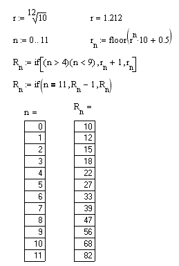

In sostanza per la serie più comune (E12) vengono stabiliti 12 valori per decade (quindi con una base
che viene elevata ad n, da 0 ad 11, per stabilire i singoli valori nominali, previo opportuno arrotondamento).
Ecco un'implementazione in MathCad per ottenere la serie base dei valori normalizzati:
Questi valori, moltiplicati per 10,100,1000 danno poi luogo alla serie completa di resistori standard (per valori maggiori basta considerare gli stessi posponendo K).

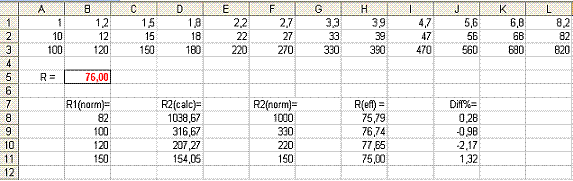

Un programma con calcolatore, per es. in Excel, può inoltre facilitare la scelta: ecco una possibile implementazione:
Il programma è semplicissimo. A parte una tabella di valori standard per facilitare la scelta, si introduce il valore desiderato (R, evidenziato in rosso).
E' ovvio che se tale valore coincide con uno dei valori normalizzati, non c'è bisogno di parallelo, ma è anche bene verificare se corrisponde alla metà di uno dei valori normalizzati: ciò condurrebbe immediatamente a R1=R2=2R
Negli altri casi, l'uso del programma richiede di scrivere i valori normalizzati (fra R e 2R) nelle caselle B8...B11.
Ciò porta al calcolo automatico dei corrispondenti valori di R2, a cui occorre far corrispondere i più vicini valori normalizzati (caselle F8...F11) per ricavare i risultati corrispondenti al parallelo.
Vien anche calcolata, per comodità, la differenza percentuale con il valore desiderato R, il che permette di individuare immediatamente la miglior combinazione da scegliere.
E' però infine raccomandabile una verifica mediante misura diretta dei valori di R1 ed R2 (date le tolleranze sui valori standard), utilizzando una qualsiasi riga dello stesso programma.
