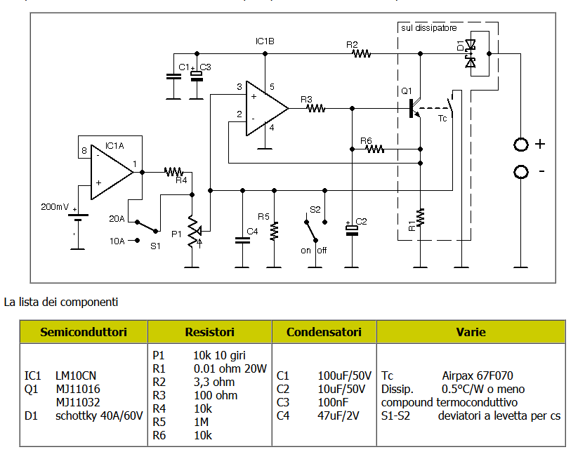

Salve a tutti, (...tutti quelli che non sono in vacanza :roll: )
Vorrei procurarmi un carico elettronico per effettuare test e misure su alimentatori.
A parte i Kit Cinesi da pochi euro (che mi danno pochissima affidabilità), ho visto che strumenti più professionali hanno costi decisamente alti. Diciamo dai 300 - 400 euro, a oltre mille e più.
Come alternativa a strumenti finiti, ho cercato qualche progetto di autocostruzione e uno dei più interessanti che ho trovato impiega un transistor BJT, ed è auto alimentato.
(cito dalla pagina introduttiva):
"...il carico attivo si alimenta "da se", derivando la corrente necessaria dall' alimentatore sotto test, senza richiederne una propria. Questo garantisce anche che non si verifichino loop di terra (ground loop) durante i test."
Questo il link:
http://www.microcontroller.it/Progetti/elettronica/e_load/eload.htm
Il progetto è spalmato su 5 pagine e il circuito principale (foto sotto) è descritto a pagina 2:
http://www.microcontroller.it/Progetti/elettronica/e_load/eload_1.htm
Nel circuito Ho trovato qualche piccolo errore / incongruenza, che riporto sotto:
- Condensatori C1 e C3 invertiti, tra schema e dettaglio dei componenti (polarizzato C3, non polarizzato C1).
- Diodo D1 indicato come Schottky 40A/60V, ma a pagina 4 citano componenti da 60A (S60D60, SBL6060).
- Errore di definizione Pin per IC1:
Nello schema, C1 e C3 disaccoppiano il Pin 5 di IC1B (che non viene utilizzato), mentre è il Pin 7 (V+)
ad essere fisicamente connesso a C1 e C3.
A parte questo, alcuni passaggi chiave non sono così chiari, il PCB è solo una immagine a bassa risoluzione (quindi andrebbe ridisegnato) e le piccole immagini della realizzazione pratica fanno riferimento a progetti leggermente diversi.
Ho provato ad inviare una mail di richiesta, una decina di giorni fa, ma per ora nessuna risposta.
Diciamo che prima di partire con la realizzazione, mi piacerebbe un parere sulla bontà del progetto.
Che ne pensate?

Riguardo allo articolo dello schema in 1, mi pare ben descritto, lo schema mi pare funzionante.
Mi pare che le prestazioni non siano ben esplicitate:
si imposta il valore della corrente media assorbita del carico, di valore compreso fra quasi zero e quasi 20 A,
per una tensione applicata variabile fra qualche volt e quasi 40 V.
Un altro limite è la potenza dissipata, il valore massimo teorico V x I arriva fino 20 x 40 = 800 W irrealistico.
Interessa la potenza massima continuativa o una potenza massima istantanea?
Quale potenza massima intendi che dissipi? Dal valore dimensioni transistor e il dissipatore di calore.
Quali sono le tue effettive esigenze, solo il carico in condizioni stazionarie di un alimentatore in collaudo?

Circa il generatore di tensione a 200mV è l'operazionale LM10 che se ne incarica.
A pagina 1 del progetto, scrivono:
"Il cuore del circuito è costituito da un operazionale LM10, che è dotato internamente di generatore di tensione da 200 mV. Questa tensione, attraverso un potenziometro a 10 giri, è comparata con la tensione presente ai capi i una resistenza di basso valore (0.01 ohm) in cui scorre la corrente. Si avrà così che a 200 mV corrisponderà una corrente di 20 A."

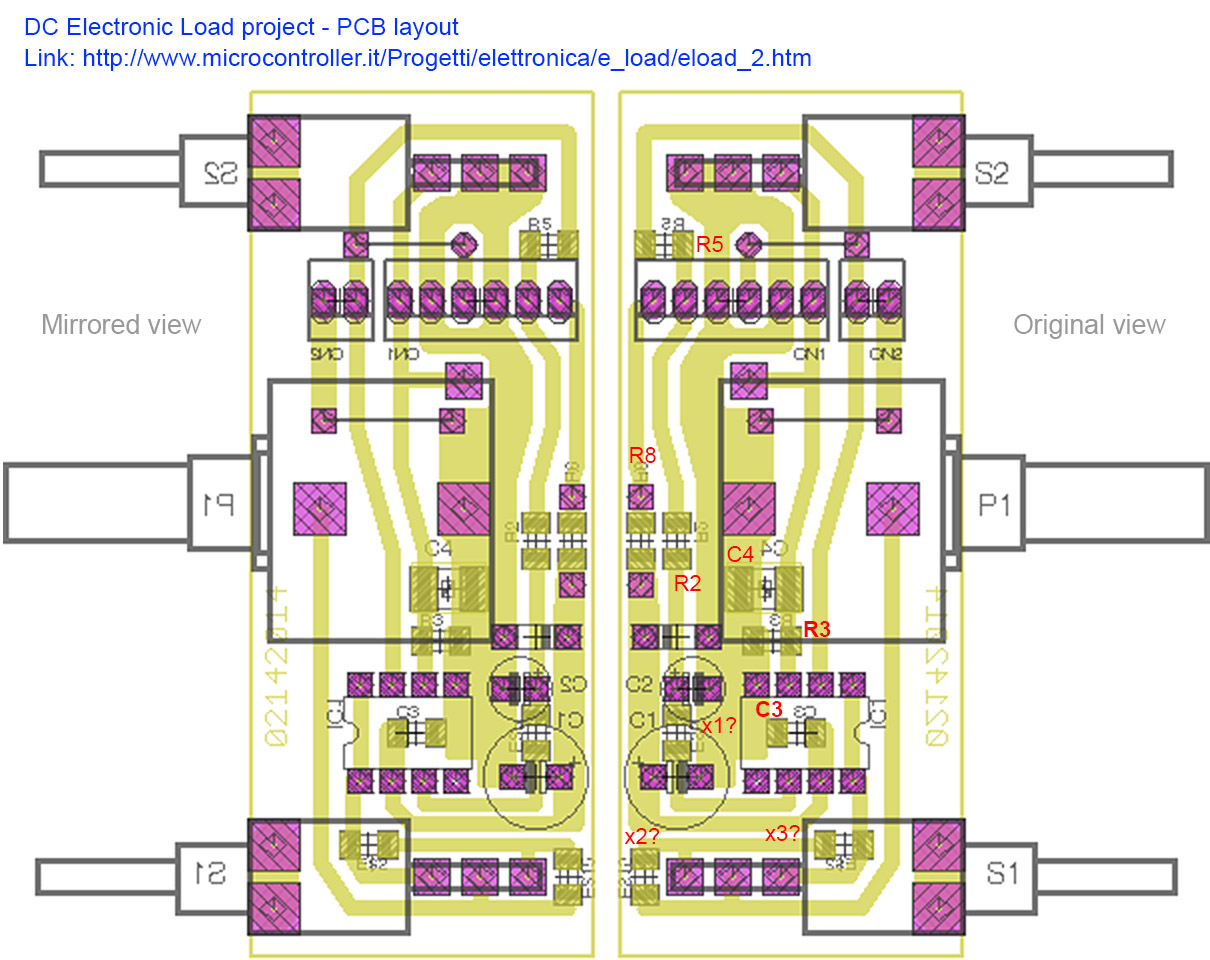

Al momento sto compilando la lista delle parti e sto cercando di confrontare il circuito elettrico con le connessioni/componenti del PCB, mostrato in questa pagina:
http://www.microcontroller.it/Progetti/ ... load_2.htm
Ho dovuto lavorare l'immagine in photoshop, ma anche dopo averla ingrandita e specchiata, ho ancora qualche dubbio sui riferimenti di alcuni componenti (nell'immagine che allego, i componenti ancora "oscuri" sono marcati x1?, x2?, x3?.).
Spero che qualcuno voglia seguire il progetto, per supervisionare i vari passaggi e segnalarmi eventuali errori.
A seguire pubblicherò nuovamente lo schema elettrico, in modo che sia più comprensibile di come le parti sono connesse tra loro, anche per pianificare meglio i componenti di potenza che vanno dissipati.
Intanto allego, nell'ordine:
- Immagine del circuito con elenco dei componenti
Link alla pagina: http://www.microcontroller.it/Progetti/ ... load_1.htm

- Immagine ingrandita e specchiata del PCB
Link alla pagina: http://www.microcontroller.it/Progetti/ ... load_2.htm
