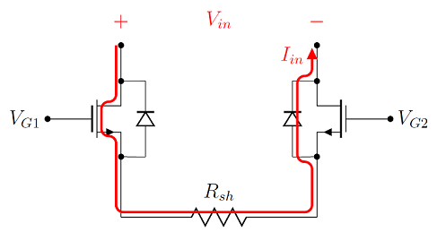

Nell'ambito dell'esame di Progettazione di Elettronica Analogica presso l'Università degli Studi di Padova, abbiamo progettato e realizzato il prototipo di un carico attivo dissipativo per correnti alternate, basato su una curiosa struttura con MOSFET in antiserie, proposta dal nostro Docente, riportata in figura:

Lo sviluppo del progetto è durato un intero semestre, durante il quale sono state affrontate problematiche del tutto nuove per noi studenti, a partire dalla struttura stessa del carico, fino allo studio in frequenza e alla realizzazione di un opportuno controllo. La nostra speranza è che questa risorsa possa costituire un interessante spunto per qualsiasi studente, ma anche per l'appassionato che voglia realizzare un progetto un po' "esotico".
Alcuni aspetti del progetto sono inevitabilmente migliorabili, ed è proprio per questo che qualsiasi parere, precisazione o consiglio sarà molto gradito!
