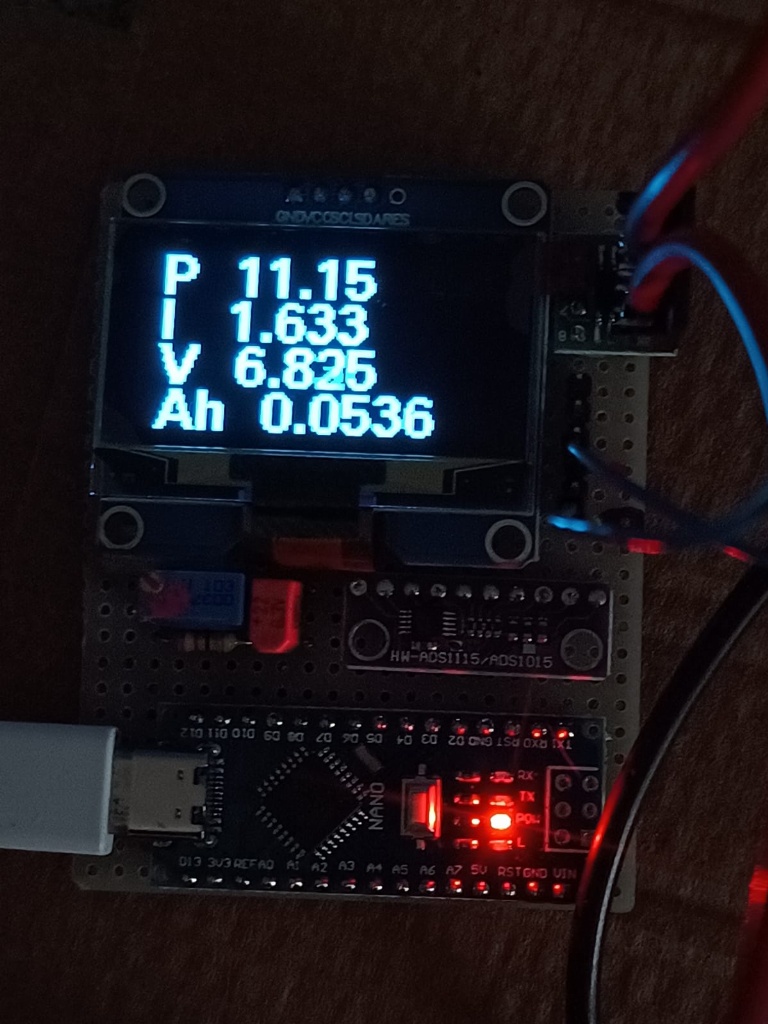

Per prima cosa il test a corrente costante ha senso eccome, perché rende possibile misurare in maniera semplice gli Ah erogati, che sono il dato più comune fornito dai produttori.
Io mi ero costruito un semplice circuito basato su regolatori lineari di corrente, ne ho parlato qui:
https://www.electroyou.it/richiurci/wik ... rizzazione
Secondo: non è in generale vero, soprattutto su dispositivi moderni, che al calare della tensione cala la I assorbita, spesso ormai succede il contrario grazie a circuiti di regolazione interni, e ad una pila scarica si richiedono correnti maggiori. Per lo stesso motivo non è sempre vero che le variazioni di tensione sono limitate, alcuni oggetti utilizzatori tirano il collo alle batterie, specie se ne usano diverse in serie, fino a tensioni anche del 50% inferiori alla nominale.
Il link che ho messo riporta a sua volta il link ad un 3d con schema, avevo introdotto un timer che misurava il tempo trascorso, ad I di scarica costante, fino al raggiungimento di una tensione minima di batteria che può essere cambiata a seconda della chimica
