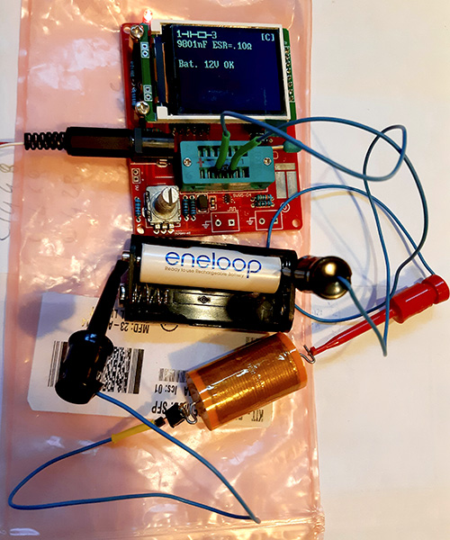

Per un uso dilettantistico su batterie e pile di uso comune invece il solito - "ATMEGA328 M328 Transistor Tester Diodo Resistenza Capacità ESR" - si è mostrato all'altezza della situazione.
Occorre però procurarsi un condensatore (in polipropilene metallizzato low esr) 10uF circa da mettere in serie ad uno dei Puntali per evitare che la tensione della batteria possa danneggiare le porte del microcontrollore e contemporaneamente ingannare il sw che crederà di misurare un condensatore.
Quindi si deve operare nel seguente modo :
-Presisporre il collegamento come da circuito riportato sotto ( i pin 1 e 3 sono riferiti alla numerazione dello strumento).
-Collegare i puntali in corto tra di loro e accendere lo strumento.
-Quando lo strumento avrà visualizzato la schermata relativa alla misura del condensatore (come nella foto sottostante )si possono aprire i puntali e cominciare le misure di pile è o batterie.
-Il valore di capacità viene visualizzato ma non è significativo mentre il valore di Esr è quello che ci interessa.
Mi raccomando se tenete allo strumentino non scordatevi il condensatore in serie ai puntali!!!
Foto strumento con misura in corso.

Ho indicato la misura di tensione a vuoto e la misura di Esr
Batterie AA Stilo:
-Pila Duracell AA alcalina carica V 1.52 Esr 0.11 Ohm
-Pila Varta Industrial AA usata Esr V 1.50 Esr 0.28 Ohm
-Batteria Eneloop bianca AA carica V 1.34 Esr 0.10 Ohm
-Batteria Eneloop Pro AA carica, vecchia e sfruttata V 1.35 Esr 2.5 Ohm
Batterie AAA Stilo:
-Pila Sony AAA alcalina carica V 1.56 Esr 0.45 Ohm
-Batteria Eneloop carica AAA V 1.33 Esr 0.12 Ohm
Dai Valori ottenuti è facile capire per che utilizzo destinare le diverse tipologie di pile/batterie.
Nei dispositivi più energivori per esempio Flasch, Torce e molti giocattoli (specialmente quelli motorizzati) si potranno usare solo quelle con Esr inferiore a 0.15 Ohm.
Al contrario in orologi e termometri lcd e molti strumenti a basso consumo si potranno reimpiegare anche quelle con esr superiore a 1 Ohm senza alcun problema.
