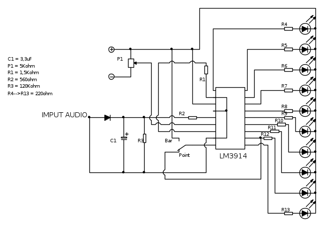

ciao a tutti... io e un mio amico abbiamo disegnato questo circuito e volevo sapere se fosse giusto e funzionante se messo su millefori...

Per prima cosa direi che i LED sono messi al contrario...
(e non dovrebbero servire le resistenze limitatrici).
Consiglio di seguire il datasheet.

Per fare un VUMeter e' piu' adatto, come integrato il 3915 o 3916,
Gli schemi li trovi nel relativo datasheet.
Darei un'occhiata ai led, non mi sembrano ben messi.

provvedero il prima possibile ad apportare le modifiche... :-)
avrei una domanda xo... Se io uso un imput audio da jack quindi con la femmina da pannello io ho 3 piedini e nel mio schema me ne occorre solo uno... :shock: Come posso fare..??

Se la tua e' una fonte stereofonica, avrai le uscite L e R (destro e sinistro per i due canali) ed una comune da collegare alla massa.
I casi sono due: o realizzi due VUMeter (uno per canale) o ti accontenti di adoperarne uno soltanto mettendo L o R come input ed il comune alla massa del VUMeter.

non mi sono ricordato del diodo... #-o #-o quale dovrei usare.....?

sono riuscito a realizzarlo ed è perfettamente funzionante!! :D grazie mille a tutti per l' aiuto e la disponibilità... :D
