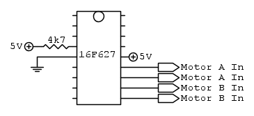

Ciao,
tempo fa comprai su ebay una scheda (v. sotto) con l'intenzione di comandare uno stepper recuperato da una stampante.
Per provarla avevo messo fatto un semplicissimo programma in un PIC che dava fuori in sequenza i valori logici in ingresso alla scheda per muovere il motore e poi avevo collegato le uscite del PIC all'ingresso della scheda.
Il problema è che la cosa andò per un poco, ma poi il PIC diventò bollente e si bruciò...
Potreste consigliarmi su come fare il collegamento a questa scheda? Forse con un fotoaccoppiatore?
Grazie :)

Luca88 ha scritto:Per provarla avevo messo fatto un semplicissimo programma in un PIC che dava fuori in sequenza i valori logici in ingresso alla scheda per muovere il motore e poi avevo collegato le uscite del PIC all'ingresso della scheda....
Per favorire le eventuali risposte e per maggiore chiarezza, penso sia opportuno allegare ad un post lo schema elettrico della scheda con il PIC che hai usato.
Per disegnare lo schema elettrico ed allegarlo usa FIDOCADJ, al seguente link trovi una guida all' uso:
Inoltre sarebbe l' ideale se tu avessi la possibilità di allegare lo schema elettrico della scheda da te acquistata.
In questo modo risulterebbe un po' più semplice riuscire ad arrivare a capire il perché:
Luca88 ha scritto:...la cosa andò per un poco, ma poi il PIC diventò bollente e si bruciò...

Ciao,
il circuito era proprio semplicissimo, praticamente come questo sotto (l'unica cosa di cui non sono sicuro è se il collegamento era proprio in questa serie alla porta A/B), al momento non ho modo di provare e non vorrei poi provare e friggere un altro PIC visto che qui non riesco a reperirli facilmente.
Il codice del PIC invece era tipo:

Per la scheda a motor A ho attaccato una coppia di fili del motore bipolare e l'altra coppia a motor B.
Vcc l'ho collegato a 12V, gnd a massa e a 5V ho dato i 5V...
