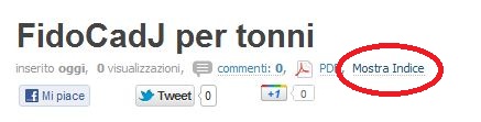

Indice |
Premessa
Questo è un piccolo tutorial rivolto ai neofiti imbranati, che boccheggiano davanti alla novità (...come ho fatto io) per guidarli passo-passo nel loro primo disegno con questo semplice, ma utilissimo cad, creato dal grande DarwinNE.
Se non avete voglia di leggerlo tutto, aprite l'indice e tenete questa pagina a portata di mano mentre provate a disegnare il vostro primo schema: così quando non saprete come continuare, avrete a disposizione le "dritte" che probabilmente vi servono.Prima di tutto

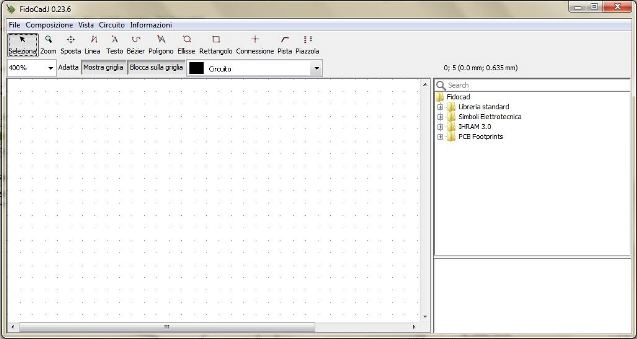

Disegnare
Aprite FidoCadJ e iniziate a disegnareAVVERTENZA
Forse è bene che facciate mente locale sul fatto che con FidoCadJ, non "spennellerete" come ad esempio, con Paint; ma "segnerete" semplicemente dei punti dove passeranno automaticamente delle linee.

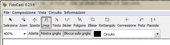

Tirare una riga
Per tirare una riga è sufficiente cliccare sul bottone Linea (attivandolo)
Portarsi col puntatore sull'area del disegno e fare click con il tasto sinistro sul punto dove si vuole iniziare a disegnare.- Per chiudere la linea bisogna cliccare sul tasto destro
- Per continuare a disegnare un'altra linea si usa il tasto sinistro

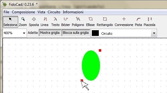

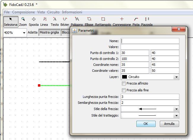

Per modificare la curva
Attivate il bottone Seleziona e selezionate la curva: diventerà verde e saranno visibili in rosso i punti che la descrivono.
Portate il cursore sul singolo punto che volete spostare; spostatelo al punto desiderato, tenendolo premuto con il tasto sx.Disegnare un poligono

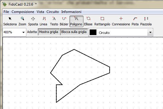

Attivate il bottone Poligono.
Per ogni click, si segna dove termina un lato del poligono.

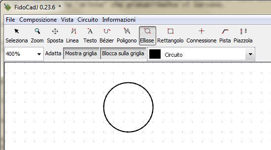

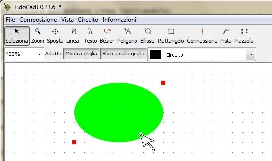

Disegnare un cerchio
Attivare il bottone Elisse.
Due click disegnano il cerchio/elisse

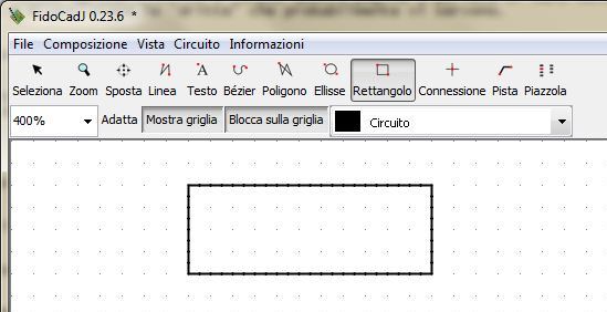

Disegnare un rettangolo
Attivare il bottone Rettangolo.

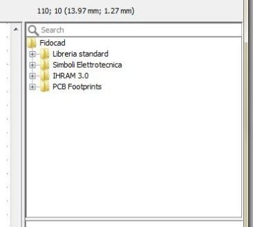

Mettere un simbolo nel disegno
Dall'albero a destra si seleziona (dalle librerie disponibili) il simbolo che ci serve.Per metterlo sul disegno è sufficiente cliccare sul punto dove lo si vuole inserire.
- Per ruotarlo (prima di porlo sul disegno) premere sulla tastiera il tasto R.
- Per specchiarlo invece, il tasto S.

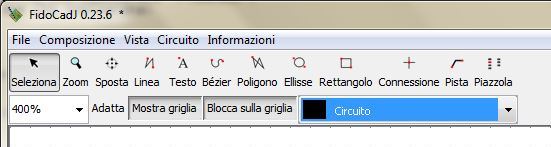

Colore
Per disegnare in un colore diverso bisogna (prima di disegnare) impostare il colore dal menù a tendina; dove all'apertura è impostato il colore (nero) di base, definito quello del Circuito .

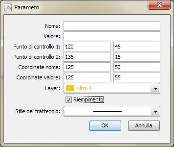

Modifica degli oggetti disegnati
Attivare il bottone Seleziona, quindi selezionare l'oggetto da modificare.Colore (modifica dell'oggetto)
Doppio click e si apre una finestradove c'è un menù a tendina definito LayerRiempimento (modifica dell'oggetto)
Per poligoni, elissi e rettangoli, facendo doppio click si apre la finestra dove c'è una casella da spuntare per il Riempimento.Spostare gli oggetti
Selezionare l'oggeto e trascinarlo, puntando il cursore sull'oggetto (non su un quadratino rosso) e tenendolo "premuto" con il tasto sx.Modificare la geometria di un oggetto
Selezionarlo e trascinare i quadratini rossi.

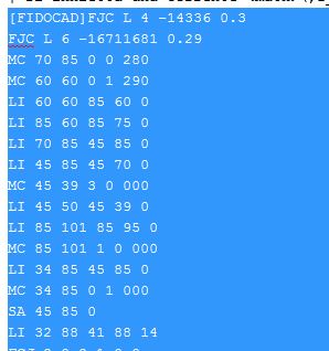

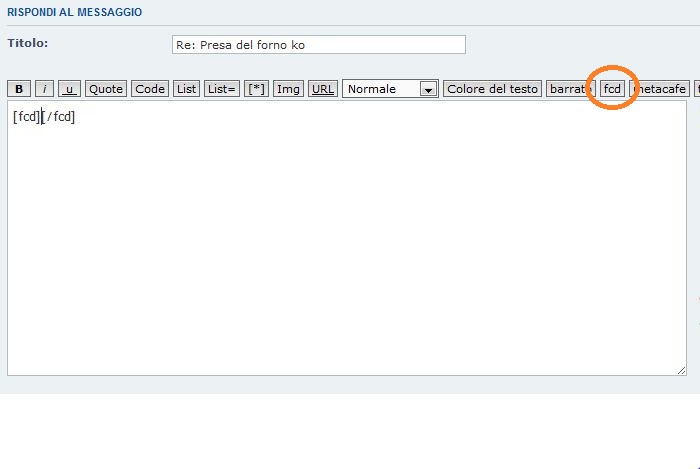

Postare un disegno su EY
NON occorre che salviate il vostro schema come immagine, dovete riportare sul forum direttamente il file di testo generato da FidoCadJ.
Per farlo bisogna selezionare il disegno e potete farlo nei seguenti modi:
- Metodo 1. Si va su Composizione
Seleziona tutto.
- Metodo 2. Si attiva il bottone Seleziona ed utilizzando il cursore, tenendo premuto il tasto sx, si seleziona tutto il disegno (o anche solo una parte, se volete postare solo quella) che diventerà verde con dei quadratini rossi.
Poi, nel forum:
- Metodo clicca-clicca: sempre in Composizione nel menù a tendina lo si Copia, quindi sul forum, tra i tag [fcd] e [\fcd] (bottone fcd) si preme il tasto destro e lo si Incolla.
- Metodo tastiera: si preme sulla tastiera Ctrl+C, poi sul forum si preme il bottone fcd e sulla tastiera si preme Ctrl+V (sempre tra i tag)
