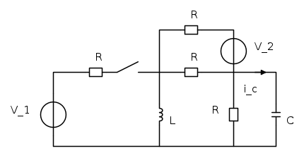

Salve, ho il seguente circuito
potreste darmi un aiuto per risolverlo?
Re: Risoluzione Esercizio
MessaggioInviato: 21 giu 2012, 23:13
da tino20
dimenticavo...devo trovare la corrente sul condensatore per t >0.

Così come hai posto il problema non è possibile rispondere perché mancano le condizioni iniziali della rete, i riferimenti dei generatori di tensione, cosa succede all'istante t=0 e penso anche che manchi qualche puntino di connessione.
Precisamente qual è il problema? Posta il tuo procedimento fin dove riesci e poi vediamo (formule in latex please).

Scusate ragazzi, avete ragione...
L'interruttore si chiude a t=0, e per t <0 il circuito è a regime per cui le condizioni iniziali le ricavo da li.
Quello che ho provato a fare è trasformare i 2 lati thèvenin in lati Norton, poi tramite le correnti di maglia scrivere le LKT.
mi ritrovo con due equazioni, una con incognita V_c una con incognita V_l.
A questo punto dovrei trovare un equazione differenziale del secondo ordine in I_c, ma non so come procedere

Innanzitutto dovresti specificare le polarità dei generatori ideali di tensione...
p.s. i generatori erogano una tensione continua?

entrambi hanno il potenziale più alto in alto, e erogano una tensione in continua

Non ti resta che cominciare calcolando le condizioni iniziali, i_{L}(0-) e v_{C}(0-); rimaniamo in attesa.

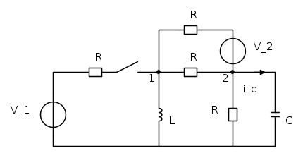

Essendo il circuito a regime per t <0, sarà il seguente
a questo punto trovo la corrente I totale, e poi col partitore di corrente trovo I_{l} (0-)
e quindi V_{c} (0-) = I_{l} (0-) * R

Se la convenzione per la vc è quella indicata, l'ultima equazione non è corretta ;-)
... comunque direi che potresti anche dirci quanto risultano (simbolicamente) questi due valori iniziali.
Con resistenze uguali non serve scomodare il partitore e manca il punto di connessione.
BTW no asterischi nel prodotto, distanzia solo di uno \, i due fattori.
