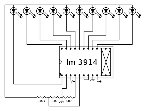

Salve,
ho appena finito questo circuito: [http://elettroportale.altervista.org/Indicatorecarica10led.htmll]. Però i ledi emettono una luce fievolissima che si intravede appena controluce. Al posto della resistenza da 66K ne ho messa una da 68k. Quale può essere il problema?

Ecco lo schema effettuato con FidoCad:-)

Occhio e croce occorre specificare:
Tensione di alimentazione (deve essere nel range previsto dai datasheet)
Tipologia di LEDs usati
http://www.ti.com/lit/ds/symlink/lm3914.pdf
Fa sempre riferimento a questo documento che è il datasheet del cuore del tuo circuito. Probabilmente troverai anche la tua stessa applicazione e le formule per i calcoli sulle correnti per delle luci.
Tra parentesi vedo una differenza fra l'immagine dello schema previsto nel sito segnalato e il tuo riportato nel nodo sul pin 2

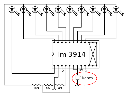

Si potrebbe accendere pochissimo perché se la resistenza è collegata in modo errato 0,5 mA sarà la corrente che investe i LEDs.. pochissima ma forse abbastanza per vedere minimamente una pallida luce.
La modifica della resistenza usata infatti si limita a cambiare un po' la scala di riferimento per la misurazione della tensione.
Re: Problema led su indicatore di carica batteria
MessaggioInviato: 5 gen 2013, 4:50
da IsidoroKZ
Lo schema e` sbagliato, manca una resistenza da 1kohm che ho evidenziato qui sotto
Puoi anche scendere fino a 680ohm per avere piu` luminosita`.
Non ho controllato se le tre resistenze sull'ingresso sono giuste, se poi non va ancora verifico anche quelle.

Ho aggiunto la resistenza da 1Kohm sul pin 7 e i led sono perfetti. Grazie!!!!
