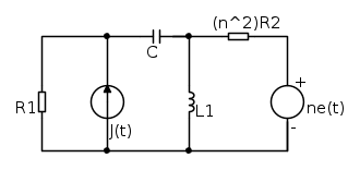

Se devo applicare Thevenin al circuito link, come devo procedere per calcolare E0 (tensione a vuoto ) e Rth (resistenza equivalente di Thevenin) vorrei capire anche il circuito come va disegnato.
vi linko il circuito
Grazie!

Ai capi di quale componente devi applicare Thevenin?

Electro ha scritto:Ai capi di quale componente devi applicare Thevenin?
devo calcolare la tensione ai capi del condensatore Vc

Foto Utentemarksqo, oggi il mio oroscopo mi ha consigliato di essere più buono :-) , quindi ho eseguito il tuo schema con FIDOCADJ:
Però, mi raccomando, se in futuro avrai necessità di chiedere spiegazioni , in base a qualche altro schema elettrico, postalo disegnandolo con FIDOCADJ.

ti ringrazio, ma io devo applicare Thevenin, per calcolare la tensione ai capi del condensatore.
Vorrei capire come cambia il circuito quando devo calcolare la tensione a vuoto e la resistenza di thenvenin

da g.schgor
Vedo che non ci sono state altre risposte.
Devi semplicemente "togliere" C e calcolare la tensione
Eth nei punti a cui era connesso.
Poi valutare l'impedenza Zth vista da questi punti
(spegnendo i generatori).
Quando hai fatto questo ci risentiamo.
