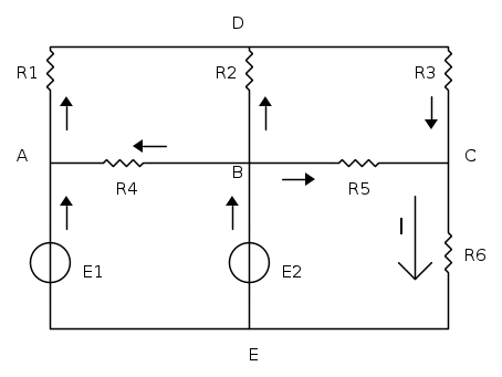

Ciao a tutti,
mi potreste aiutare nella risoluzione del seguente circuito?
"Trovare la corrente I usando il metodo delle correnti nodali"
Immagine
Grazie in anticipo :D

1) Disegna il circuito con FidoCadJ.
2)Contrassegna con una lettera maiuscola ogni nodo.
3)Per comodità attribuisci potenziale nullo al comune dei due generatori.
4)Calcola il potenziale dei due nodi corrispondenti al positivo dei generatori.
5)Stabilisci, arbitrariamente, il verso delle correnti nelle resistenzeR_1, R_2, R_3,R_4,R_5.
6)Scrivi le espressioni delle correnti precedenti in funzione dei potenziali dei nodi.
7) Scrivi il primo principio di Kirchhoff relativo ai due nodi di potenziale ancora incognito usando le espressioni delle correnti precedentemente ricavate.
8)Risolvi il sistema di due equazioni che ottieni per il potenziale incognito dei due nodi.
9)Calcola la corrente I con la legge di Ohm.

Scusa ma non ti seguo :oops: facendo dei calcoli a me era venuto I=16.6 A, il problema è che non so se è giusto...

E1 = 10V E2 = 20V
R1,2,3,4,5 = 3Ω R6 = 6Ω
Assumendo Ve= 0V Va=10V Vb=20V
calcolo I4 = (Vb-Va)/R4 = 3.3A
Dopo come faccio a calcolare le altre correnti? Avrei preferito usare il metodo della sovrapposizione degli effetti..

Ricordando che il metodo è quello dei "potenziali nodali" (e non delle correnti nodali, che non esiste), le incognite saranno i potenziali ed in particolare, vista la presenza dei due GIT che rende direttamente noti i potenziali dei punti A e di B, quelli VD e VC dei soli punti D e C.
Si potranno scrivere le due equazioni necessarie applicando il secondo principio di Kirchhoff ai nodi C e D
\left\{ \begin{align}
  & \frac{{{E}_{1}}-{{V}_{D}}}{{{R}_{1}}}+\frac{{{E}_{2}}-{{V}_{D}}}{{{R}_{2}}}+\frac{{{V}_{C}}-{{V}_{D}}}{{{R}_{3}}}=0 \\
 & \frac{{{E}_{2}}-{{V}_{C}}}{{{R}_{5}}}+\frac{{{V}_{D}}-{{V}_{C}}}{{{R}_{3}}}-\frac{{{V}_{C}}}{{{R}_{6}}}=0 \\
\end{align} \right.
Calcolati i quali la corrente incognita sarà
I=\frac{{{V}_{C}}}{{{R}_{6}}}

Se ho fatto il calcoli giusti, dovrebbe venire:
Vd = 11V Vc = 3V I = 0.5 A
Confermate?

andros92 ha scritto:Se ho fatto il calcoli giusti, dovrebbe venire:
Confermate?
Direi proprio di no, con quei valori vi sarebbe una corrente di 17/3 di ampere verso destra su R5 e una di 8/3 di ampere in discesa su R3 ... e 25/3 non è di certo pari a mezzo ampere.
