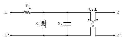

Ciao ragazzi avrei bisogno di aiuto. Vorrei risolvere il doppio biologico che ho allegato con il metodo della cascata. Qualcuno sarebbe così gentile da svolgerlo passaggio per passaggio e magari spiegarmelo?

Provo a risolverlo io, l'op non si fa vedere da un po' ma magari può essere utile ad altri.
Lo schema:
I dati:
R=200\,\Omega
X_1 = 400\,\Omega
X_2 = -200\,\Omega
t=2

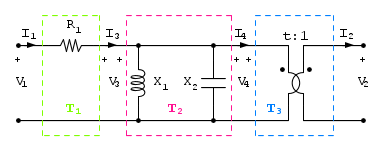

Tornando al circuito iniziale, possiamo individuare tre doppi bipoli intermedi per calcolare la matrice di trasmissione complessiva del circuito. In questo caso il circuito è in regime sinusoidale quindi tensioni e correnti sono da indendersi nel dominio dei fasori, ometto il segno di vettore per semplicità.
Valgono le seguenti espressioni:
\begin{bmatrix}V_1\\I_1\end{bmatrix} = \mathbf{T}_1\begin{bmatrix}V_3 \\ I_3\end{bmatrix}\quad(1)
\begin{bmatrix}V_3\\I_3\end{bmatrix} = \mathbf{T}_2\begin{bmatrix}V_4 \\ I_4\end{bmatrix}\quad(2)
\begin{bmatrix}V_4\\I_4\end{bmatrix} = \mathbf{T}_3\begin{bmatrix}V_2 \\ I_2\end{bmatrix}\quad(3)
Sostituendo la (2) e la (3) nella (1) si ottiene l'espressione finale:
\begin{bmatrix}V_1\\I_1\end{bmatrix} = \mathbf{T}_1 \mathbf{T}_2 \mathbf{T}_3 \begin{bmatrix}V_2\\I_2\end{bmatrix}
Quindi la matrice di trasmissione complessiva è data dal prodotto delle matrici di trasmissione dei singoli doppi bipoli collegati in cascata.
\mathbf{T} = \mathbf{T}_1 \mathbf{T}_2 \mathbf{T}_3
Possiamo iniziare a calcolare le matrici di trasmissione intermedie partendo dalla definizione degli elementi.
A = \frac{V_1}{V_3}\Big|_{I_3=0} = 1
B = \frac{V_1}{I_3}\Big|_{V_3=0} = R = 200\,\Omega
C = \frac{I_1}{V_3}\Big|_{I_3=0} = 0
D = \frac{I_1}{V_3}\Big|_{V_3} = 1
Quindi:
\mathbf{T}_1 = \begin{bmatrix}1& 200 \\ 0& 1\end{bmatrix}
Com'era prevedibile il circuito è simmetrico (A = D) e reciproco (\det{\mathbf{T}_1}=1).
Il termine C è puramente reale per cui il circuito non è privo di perdite, questo è un risultato atteso per via della natura resistiva del circuito.

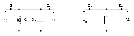

Si passa quindi al secondo blocco, poiché i componenti sono in parallelo risulta comodo rappresentarlo in termini di ammettenze:
Y = \frac{1}{\mathrm{j}X_1} + \frac{1}{\mathrm{j}X_2} = -\mathrm{j}\frac{1}{400} + \mathrm{j}\frac{1}{200} = \mathrm{j}\frac{1}{400}
Si calcolano gli elementi della matrice come prima:
A = \frac{V_3}{V_4}\Big|_{I_4=0} = 1
B = \frac{V_3}{I_4}\Big|_{V_4=0} = 0
C = \frac{I_3}{V_4}\Big|_{I_4=0} = Y = \mathrm{j}\frac{1}{400}
D = \frac{I_3}{I_4}\Big|_{V_4=0} = 0
Quindi:
\mathbf{T}_2=\begin{bmatrix}1& 0\\\mathrm{j}\frac{1}{400}& 1\end{bmatrix}
Anche in questo caso il doppio bipolo è reciproco e simmetrico, inoltre siccome C è immaginario puro, il due porte è anche privo di perdite. Questo si poteva intuire perché i componenti reattivi non dissipano potenza attiva.
Passiamo al trasformatore ideale:
A = \frac{V_4}{V_2}\Big|_{I_2=0} = t = 2
B = \frac{V_4}{I_2}\Big|_{V_2=0} = 0
C = \frac{I_4}{V_2}\Big|_{I_2=0} = 0
D = \frac{I_4}{I_2}\Big|_{V_2=0} = -\frac{1}{t} = -\frac{1}{2}
Notare il segno meno sull'ultimo termine, è dovuto al fatto che la corrente è stata considerata uscente invece che entrante sul riferimento del secondario.
Si ha quindi:
\mathbf{T}_3 = \begin{bmatrix}2& 0 \\0& -\frac{1}{2}\end{bmatrix}
Finalmente la matrice complessiva:
\mathbf{T} = \mathbf{T}_1 \mathbf{T}_2 \mathbf{T}_3 = \begin{bmatrix}2+\mathrm{j}& -100 \\ \mathrm{j} \frac{1}{200}& -\frac{1}{2}\end{bmatrix}
Non ho ricontrollato i conti, ma il procedimento dovrebbe essere giusto.
