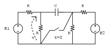

Salve a tutti,
circa il circuito in allegato vorrei sapere come procedere.
Bisogna calcolare la tensione v(t) ai capi della resistenza R.
Tenendo presente che il circuito è questo:

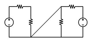

.. e che per t=0 l'interruttore si chiude, quindi per t<0 l'interruttore è aperto ed il condensatore si comporta come un circuito aperto, il circuito diventa:
.. mi domando se è lecito calcolare la tensione v(0^-) prendendo in considerazione solo la parte di destra.
Anche quando l'interruttore è chiuso (per calcolare v(\infty)) non saprei come fare.
Grazie!

Puoi dare i valori?
Al tempo t=0 C è carico...

Si davo per scontato tutti i valori costanti:
E_1=E_2=12\ V
R=4\ k\Omega
C=1\ \mu F

Se E1=E2 ed R tutti uguali, C rimane a 0
e a t=0 il circuito si ruduce a

Non capisco.
Come chiedevo è lecito quello che ho pensato all'inizio quando l'interruttore è aperto?

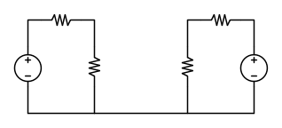

E poi per un tempo infinito il condensatore è aperto quindi il circuito dovrebbe essere:
E' da qui che non riesco a capire come fare..

Perché togli C?

Per un tempo infinito il condensatore non si comporta come un circuito aperto?

C può essere tolto solo
nel calcolo del regine stazionario,
ma se vuoi l'andamento del transitorio
per t>0 devi considerarlo.
Re: Circuito Primo Ordine
MessaggioInviato: 2 gen 2018, 17:04
da IsidoroKZ
Probabilmente avete ricavato una formula specifica per i sistemi del primo ordine. Prova a vedere qui viewtopic.php?f=2&t=71510&p=739861&#p739861
