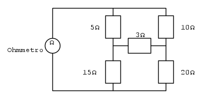

Salve,
la traccia del libro mi ha rivolto un esempio di questo genere, come dovrei procedere?
1) Qual è la resistenza equivalente del circuito?
2) Se non la resistenza pari a 3Ω fosse stata un cortocircuitata, avrei avuto Req=(5Ω//10Ω)+(15Ω//20Ω)?
3) Mentre se fosse stata rimpiazzata da un circuito aperto, avrei avuto Req=(5Ω+15Ω)//(10Ω+20Ω)?
4) Inoltre se al posto dell'ohmmetro, ci fosse stato un condensatore (nel caso di t→+∞), come cambierebbe la resistenza equivalente?
5) E viceversa, con l'induttore?
Grazie in anticipo per la risposta.
si
ploimos ha scritto:3) Mentre se fosse stata rimpiazzata da un circuito aperto, avrei avuto Req=(5Ω+15Ω)//(10Ω+20Ω)?
si
ploimos ha scritto:4) Inoltre se al posto dell'ohmmetro, ci fosse stato un condensatore (nel caso di t→+∞), come cambierebbe la resistenza equivalente?
Ipotizzando di osservare il circuito sempre a quei due nodi, semplicemente hai un'impedenza Z=1/j\omega C in parallelo a tutto. Quindi prendi la resistenza equivalente che hai calcolato prima e fai il paralleo con questa Z. Di questa impedenza totale ne prendi la parte reale, quella è la resistenza.
ploimos ha scritto:5) E viceversa, con l'induttore?
Idem, solo che in parallelo ci metti Z=j\omega L

Il problema però sussiste con la richiesta 1)
Rispetto all'immagine postata, qual è la resistenza totale?
L'unico modo che mi era venuto in mente era tramite una trasformazione stella-triangolo, ma risulta scomoda perché, alcune volte, si presenta come un metodo lungo e, soprattutto, diventa una possibile causa di errori banali per distrazione.
Avreste qualche metodo alternativo?
Grazie in anticipo!

Prova a guardare qui
Pietro

Per un metodo alternativo, proverei con il teorema dell'elemento aggiunto, calcolando la resistenza vista dai morsetti che ti interessano SENZA la R da 3ohm, e viene facile, 12ohm.
Poi si calcola la resistenza che vede l'elemento che hai tolto (la R da 3 ohm) quando i morsetti di ingresso sono aperti, e si vede (5ohm+10ohm)//(15ohm+20ohm)=10.5ohm. Infine si calcola la resistenza vista dalla R da 3ohm che hai tolto, con i morsetti su cui vuoi l'impedenza in cortocircuito. Qui la resistenza viene (5ohm//15ohm)+(10ohm//20ohm)=10.417ohm. Per il risultato finale si applica la formula del teo dell'elemento aggiunto e si ottiene
R=12\Omega \frac{1+\frac{10.417\Omega}{3\Omega}}{1+\frac{10.5\Omega}{3\Omega}}=11.926\Omega

Relativamente alla configurazione in oggetto, i libri di elettrotecnica dovrebbero dedicare almeno una pagina al calcolo della resistenza equivalente vista dai quei morsetti. Subito dopo il paragrafo serie, parallelo e stella-triangolo :mrgreen:
Ridisegno la rete, nominando i vari bipoli e trattandoli da conduttanze.
\textup{R}_{\textup{eq}}=\frac{\textup{ab}+\textup{bc}+\textup{bk}+\textup{ad}+\textup{cd}+\textup{dk}+\textup{ak}+\textup{ck}}{\textup{abc}+\textup{acd}+\textup{adk}+\textup{ack}+\textup{abd}+\textup{bcd}+\textup{bdk}+\textup{bck}}=\frac{0,179}{0,015}=11,9\, \Omega
E penso che Foto UtenteRenzoDF approverebbe il calcolo sopra riportato (senza scomodare R. D. Middlebrook e similari :mrgreen: ).

Dopo qualche banale passaggio algebrico, possiamo scrivere:
\textup{R}_{\textup{eq}}=\frac{\textup{k}\left ( \textup{a+b+c+d} \right )+\left ( \textup{b+d} \right )\left ( \textup{a+c} \right )}{\textup{k}\left ( \textup{ad+bc+ac+bd} \right )+\textup{ac}\left ( \textup{b+d} \right )+\textup{bd}\left (  \textup{a+c}\right )}
Dalla quale si evince una regoletta mnemonica
La resistenza equivalente vista dai morsetti di alimentazione del ponte di Wheatstone è pari al rapporto fra
  • la conduttanza del ramo centrale moltiplicata per la somma delle restanti quattro conduttanze più il prodotto fra le somme delle conduttanze incrociate e
  • la conduttanza del ramo centrale moltiplicata per la somma dei prodotti delle conduttanze incrociate più la somma fra i prodotti delle conduttanze adiacenti (rispetto ai nodi centrali) moltiplicate per la somma delle conduttanze incrociate.
