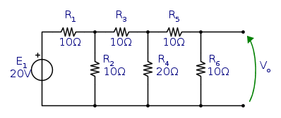

Prendiamo una rete elettrica noiosa da risolvere:
Si richiede di trovare la tensione di uscita. Il problema di per sé non è per nulla complicato, è solo un po' noioso, con i metodi usuali.
La tensione di uscita, possiamo però osservare, è funzione lineare di E1, in pratica
e il problema richiede di trovare gamma, ispezionando la rete, per poi scrivere Vo.
Ciò che dobbiamo trovare è, a tutti gli effetti, x, nell'equazione
. Per risolverlo in modo idraulicamente egizio possiamo supporre di conoscere b, cioè l'uscita del problema (nel nostro circuito Vo) e poi trovare quale sia quel valore dell'ingresso a (il nostro generatore di tensione E1) che renda vera l'equazione. A questo punto abbiamo x, che otteniamo facilmente dividendo b per a, (cioè, nel nostro circuito, gamma, che otteniamo dividendo Vo che abbiamo imposto per E1 che abbiamo trovato). Avendo gamma non resta che moltiplicarlo per E1 "vero", cioè quello presente davvero nel circuito, per avere la soluzione.
Vediamo di scriverlo in formule:
Se vi piacciono le proporzioni, potete scriverlo come
che assume l'aria di qualcosa di estremamente logico per un sistema lineare: La tensione di uscita veramente presente all'uscita sta al generatore posto veramente al suo ingresso come la tensione di uscita imposta da noi sta ad un altro generatore (che abbiamo calcolato).

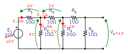

Abbiamo il metodo! Scegliamo una tensione di uscita qualunque, meglio se comoda rispetto ai valori numerici della rete.
Scelgo Vo=1V. Se su R6 c'è 1V, su R4 ci saranno 2V, poichè R5 e R6 sono uguali. In R3 scorrono quindi 0.2 A e su R2 sono presenti 4 V e scorrono 0.4 A. In R1 scorrono quindi 0.6 A, cadono 6 V e quindi E1 deve valere 10 V.
Si fra prima a farlo che a dirlo, così:
Adesso la tensione di uscita falsa (imposta da noi) è 1 V e abbiamo trovato che il generatore che impone quella tensione all'uscita deve valere 10 V. Quanto varrà quindi l'uscita con un generatore pari a 20 V? Ovviamente il doppio, cioè 2V, direbbe Ahmes.
Vo vera sta a Generatore vero come Vo falsa sta a Generatore falso ---> Vo:20 V = 1 V : 10 V, cioè Vo= 2V

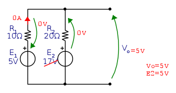

Troviamo Vo dalla rete:
Scelgo di variare E2, che ha un valore antipatico per i calcoli. Devo ora imporre una tensione di uscita per trovare quale valore di E2 la realizza.
Nessuno mi vieta di scegliere una tensione di uscita nulla (con un solo generatore non lo posso fare), ormai, quindi questa è proprio la prima scelta che faccio.
Impongo Vo=0V
Se la tensione Vo è nulla, allora la tensione su R1 deve essere pari a E1, invertita di segno, per cui la corrente circolante nella maglia è 0.5 A e la caduta su R2 è quindi pari a 10V, per cui anche E2 deve valere 10V, invertita di segno, per avere Vo=0V.
Come seconda scelta, impongo Vo=5V, perchè se faccio così la tensione su R1 dovrà essere nulla e la corrente che scorre nella maglia sarà altrettanto nulla. Questo significa che E2 deve valere 5V.
Ora imposto la proporzione:
da cui immediatamente Vo=9V.

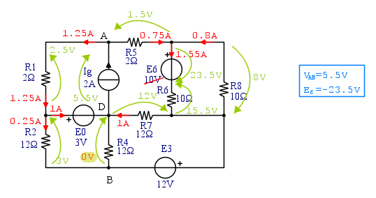

Esempio 2:Il circuito risolto da carloc
Mi riferisco al secondo circuito dell'articolo sullo spostamento dei generatori, di cui ho già parlato poco fa, di admin, e in particolare al secondo esempio, questo:
In questo circuito viene richiesto di calcolare la potenza erogata dal generatore indipendente di corrente e dal generatore indipendente di tensione.
Attenzione: La potenza, essendo pari al prodotto di due variabili da determinarsi, non è lineare, quindi non si può applicare direttamente il metodo della doppia regula falsi.
Nessuno però ci vieta di valutare la tensione ai capi del generatore di corrente e la corrente erogata dal generatore di tensione, con doppia la regula falsi, e poi moltiplicarle per le rispettive grandezze.
Scelgo, come generatore target, Vg, volendo calcolare vx, perchè, una volta nota vx mi sarà immediato calcolare la corrente erogata da Vg e la tensione ai capi di Ig (per ispezione).
Come prima tensione falsa scelgo Vx=0V. La rete diventa:
Da cui è veramente banale tirare fuori i valori che ho riportato nel rettangolo azzurro.
Come seconda rete scelgo di annullare Vg (posso scegliere una tensione qualunque, quindi anche Vg). Nuovamente la rete diventa molto semplice:
R1 finisce per essere in parallelo ad R2 ed, essendo fra loro uguali, la corrente assorbita da Ig si divide anch'essa in due parti uguali.
A questo punto posso impostare la proporzione:
da cui immediatamente Vx=4V.
A questo punto, conoscendo Vx, posso scrivere tensioni e correnti sulla rete, poi posso fare i prodotti e calcolare le potenze.
A tal proposito, poichè il valore di R4 non era indicato (e per calcolare tensioni e correnti non serve) ho assunto fosse pari a 1Ω. Se così non fosse bisognerebbe ricalcolare la tensione su R4 e la tensione su Ig.

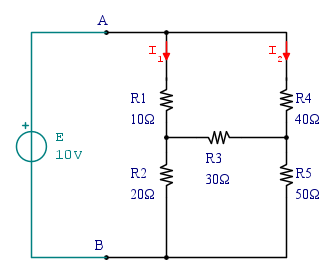

Esempio 3:Calcolo di una resistenza equivalente
Nessuno vieta di usare il metodo per calcolare la resistenza equivalente di un circuito.
Si vuole valutare la Req fra i punti A e B della rete seguente:
Per valutare la resistenza equivalente applico ai morsetti AB un generatore di tensione pari a 10V e valuto la corrente che la rete assorbe, la quale, come ho disegnato, si divide in I1 e I2.
Duplico quindi l'unico generatore E in due generatori E1 e E2, che applico ai lati del ponte di Wheatstone.
Scelgo come target E2 e nella prima rete impongo VR3=0V.
Nella seconda rete scelgo I1=0A.
Considerazione
Essendo la rete lineare, è inutile che faccia due proporzioni per trovare separatamente I1 e I2 per poi sommarle. Posso sommarle prima, sapendo che I=I1+I2 e poi fare la proporzione su I.
Nel primo circuito
e nel secondo ovviamente
Fare questo è equivalente a fare la sovrapposizione degli effetti, con la unica differenza che la sovrapposizione degli effetti si fa sovrapponendo gli ingressi della rete (i vari generatori), mentre qui stiamo sovrapponendo le uscite.
La rete è però lineare e quindi non se ne accorge.
Imposto quindi la proporzione:
da cui
e
Esempio 4: Un circuito complicato
