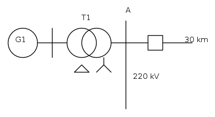

Salve a tutti, come da titolo sto cercando di muovere il primo passo per la risoluzione del mio esercizio e cioè di convertire tutti i dati dei miei elementi in P.U. posto il circuito con i dati:
G1= 200 MVA 12 kV Xd'' % = 6% Xq'' % = 6%
Linee a 220 kV: Z1 = j 0,484 ; Zo = 3Z1
T1: 200 MVA Xcc% = 14%
Bene questa è solo una parte della mia maglia ma credo basti per spiegare i miei 'problemi'
Leggendo i vari post a riguardo quello che ne emerge(o quello che ho voluto capir io) è che per tutto il sistema indico una potenza base e una tensione base (che io prendo come la risoluzione dell'esercizio) Per la risoluzione del problema si considerano i valori relativi, scegliendo come tensione di riferimento la tensione esistente nel punto di guasto e come potenza di riferimento la potenza del generatore G1:
Vb2 =220 kV
Ab2 = 200 MVA
Sempre da quanto letto nei post io adesso tramite Ab e Vb posso tramite ohm ricavarmi impedenza base a cui devo riferire tutti i dati quindi Zb=Vb^2/Ab

salve Foto Utentepeppe855,
per inserire le formule devi usare il latex, altrimenti diventa interpretare il messaggio diventa "pesante" ed è meno probabile che qualcuno risponda!
Ad ogni modo,
peppe855 ha scritto:Reattanza, in p.u., alla sequenza diretta dei generatori:
x"_d(G1)_{p.u.}=0.06 \cdot \frac{200}{200} =0.06
Non capisco da dove tiri fuori questa formula
semplicemente, dato che la reattanza subtransitoria è fornita in p.u. (base macchina, ossia con potenza base (S_{B1}=200 MVA), per ottenerla in p.u. di un'altra potenza base (S_{B2}) devi moltiplicarla per la nuova potenza base e dividerla per la potenza nominale della macchina:
x"_d(G1)_{p.u.(S_{B2})}=x"_d(G1)_{p.u.(S_{B1})}\cdot \frac{S_{B2}}{S_{B1}}
Nel tuo caso dato che hai scelto come potenza base la stessa del generatore la reattanza subtransitoria in p.u. rimane sempre il 6%!
Comunque, anche se non hai bisogno di ricavare il valore ohmico della reattanza subtransitoria, dato che la X"d ti è fornita direttamente in p.u. il procedimento da te svolto è giusto in teoria fino a questo punto:
peppe855 ha scritto:-G1: Xd''=6/100(V^2/Ag1)=6/100(144/200)=0,0432ohm
Il passaggio successivo è invece sbagliato: da un punto di vista molto pratico trascuri il fatto che l'impedenza del generatore è dal lato 12 kV dividendolo per la Z base calcolata con tensione base di 220 kV!
Nota che la formula per il cambiamento di base ovviamente funziona fintanto che i trasformatori hanno tensioni nominali pari a quelle scelte come base per i rispettivi livelli di tensione della rete. In caso contrario occorre aggiungere un termine ulteriore:
x"_d(G1)_{p.u.(S_{B2})}=x"_d(G1)_{p.u.(S_{B1})}\cdot \frac{S_{B2}}{S_{B1}} \cdot \frac{V_{n1}^2}{V_{B1}^2}

da fpalone
per analizzare un sistema composto da due (o più) reti con livelli di tensione con il metodo dei valori relativi (ossia in p.u.) si procede assegnando un'unica potenza base e due ( o più) tensioni base, il cui rapporto sia K. In questo modo tutti i trasformatori che interconnettono le reti e che hanno rapporto K possono essere eliminati.
Se invece sono presenti trasformatori con rapporto di trasformazione K_i diverso daK, essi devono essere sostituiti da trasformatori ideali con rapporto di trasformazione pari a \frac{K_i}{K};
di conseguenza, per tenere conto della presenza di tale trasformatore ideali è necessario inserire un termine proporzionale al quadrato del rapporto tra la tensione nominale della macchina e la tensione base del sistema.
Nella realtà questo "caso particolare" si verifica quasi sempre, in quanto i trasformatori di interconnessione hanno in genere rapporto variabile e comunque tensioni nominali diverse dalle tensioni nominali delle reti in cui sono inseriti.
Se l'impedenza di corto della macchina (i dati di targa sono espressi in. p.u. della potenza e tensione nominale nominale) è xcc_{pu,Sn}, per ottenere l'impedenza di corto in p.u. della tensione e potenza base possiamo calcolare intanto il valore Ohmico Xcc
Xcc=xcc_{pu,Sn} \cdot \frac{V_n^2}{Sn}
possiamo poi passarla al nuovo sistema di riferimento (grandezze base S_b e V_b):
xcc_{pu,Sb}=Xcc \cdot \frac{S_b}{V^2_b}=xcc_{pu,Sn} \cdot \frac{V_n^2}{V^2_b}\cdot \frac{Sb}{Sn}
