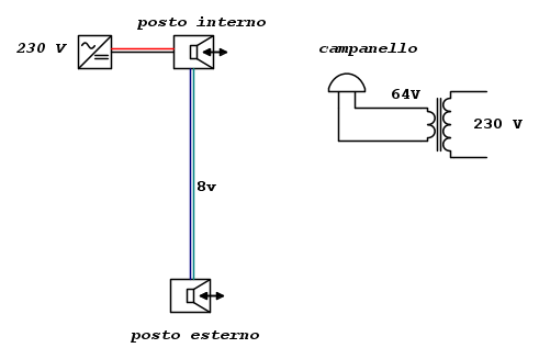

Lo schema su per giù è cosi:
come vedete a 64v ci va il campanello ;-)

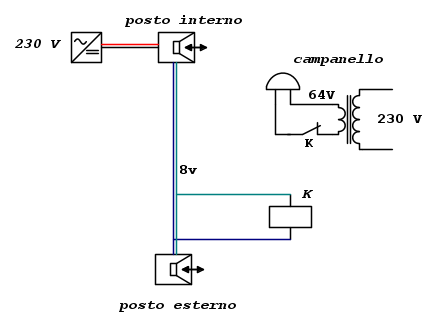

quindi la situazione è questa:
e se non ho capito male vuoi che il campanello o suoneria suoni quando dal posto esterno ci sia una chiamata, giusto ?
Ora premesso che continua a suonarmi strano quel valore di tensione sulla suoneria di 64 V, per attivarla dal posto esterno, occorre vedere se quando si chiama dal posto esterno si ha sulla cornetta del posto interno la possibilità di comandare un relè da cui utilizzare un contatto NO per comandare la suoneria...

Il fatto è che ,ho smontato il citofono interno e ho visto che quando arriva la chiamata suona l'altoparlante della cornetta. Il problema è che sui cavi ci sono sempre 8v e quando arriva la chiamata vanno a 0v per tutto il tempo che premi il pulsante nel posto esterno.
Se io collegassi un relè con i comandi ai 2 cavi del citofono e il campanello a NC e COM comandando cosi il campanello esterno funzionerebbe giusto?

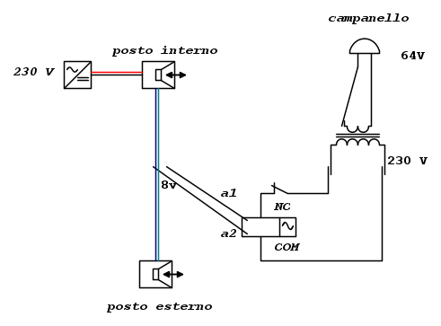

gabronzio ha scritto:Se io collegassi un relè con i comandi ai 2 cavi del citofono ...
non credo che funzionerebbe, e poi utilizzando un contatto NC del relè la suoneria o campanello sarebbe sempre attiva... ;-)
lo schema che hai pensato sarebbe dovuto essere cosi...
il contatto NC del relè andrà a lavorare sul lato secondario di bassa tensione del trasformatore che alimenta la suoneria,e la bobina sui conduttori di linea, ma mi ripeto dicendo che non è la soluzione corretta, perché non è detto che la linea supporti una bobina in derivazione, e non è detto che quegli otto volt misurati (immagino) siano di alimentazione ... credo che se si vuole adottare la soluzione può essere di tipo elettronico, magari sfruttando il segnale in arrivo sull'ap della cornetta, ma in questo caso la questione si complica (per me..) e la vedo anche costosa rispetto al sistema, forse pensare di doppiare (elettromeccanicamente) in qualche modo il pulsante sul posto esterno per comandare anche la suoneria è più semplice, fermo restando di aver ela necessità di due conduttori in più dal posto esterno verso la suoneria...

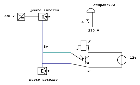

Allora ho provato a collegare un relè 12vdc il problema è che 8v sono pochi per sollecitare il relè, allora ho pensato di collegare gli 8v a un transistor per chiudere i 12v di un generatore ..
una cosa così potrebbe funzionare?
