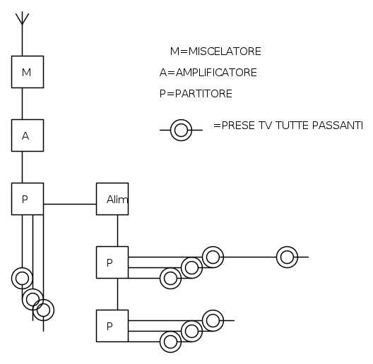

Salve,
a causa di problemi col digitale terrestre mi sono deciso di restrutturare l'impianto tv.
Di seguito lo schema
ANTENNE (1 X MEDIASET + 1 X RAI)
I
MISCELATORE
I
PARTITORE SOFFITTA - PARTENZA CAVI STANZE SOFFITTA
I
ALIMENTATORE
I
PARTITORE CAMERE - PARTENZA CAVI CAMERE
I
PARTITORE Z. GIORNO - PARTENZA CAVI Z. GIORNO
Allora, l'alimentatore non riesco a metterlo prima. Non ho spazio fisico. Ma funziona mi hanno detto.
Dai partitori partono i cavi che vanno alle prese. Le prese sono passanti ( hanno due morsetti), ma ne uso solo uno. Devo mettere le resistenze 75 nei morsetti liberi?
Poi.
ho cambiato solo l'antenna principale ( quella con le due alette), mentre quella x rai è la stessa.
Altra cosa.
In cucina ho due prese. Dal partitore si va alla prima e poi alla seconda tramite il secondo morsetto.
Cosa analoga in una camera.
Nella seconda presa devo mettere la resistenza?
Avete qualche altro consiglio ?

Scusami non mi è molto chiara la distribuzione... puoi fare uno schema?
magari usa http://www.electroyou.it/darwinne/wiki/fidocadj
Indica anche l'amplificatore che stai usando (dimenticato nella descrizione sopra)
Le prese passanti, usate come ultima presa, vanno sempre chiuse con la resistenza.
Per altri consigli... dopo aver visto lo schema.

http://genio95.altervista.org/SCHEMATV.bmp

Reinserisco l'immagine di capredd, ovviamente ridimensionata e convertita.

riporto per comodità con fidocadj quanto postato da capred

Mir, i simboli che hai messo per le prese sono giusti?
