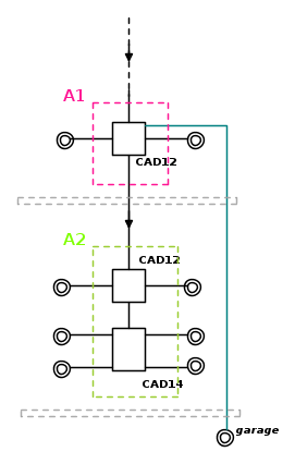

Salve a tutti, scrivo su questo forum sperando di trovare una soluzione a questo problema che sta diventando una via crucis per me.
Vado al punto, io non riesco a vedere la tv di casa mia in tutte le stanze tranne la cucina(forse perché ci sarà un cavo che giunge direttamente dall'antenna...boh) in genere la sera o quando c'è il tempo brutto.
Sono arrivato alla conclusione che sia una perdita di segnale dovuta all'impianto tv fatto "A CA**O".
Infatti ho smontato una cassetta dove convergono tutti i cavi antenna TV(indicata con "A2" sul disegno) ed ho notato che tutti i cavi del primo piano sono collegati a quello principale tramite una matassa enorme di nastro isolante!!!
Lasciando ulteriori spiegazioni al disegno sotto, che schematizza a grandi linee l'impianto di casa mia...per come sono riuscito a farlo, la mia domanda è:
"Cosa devo fare per rendere il mio impianto normale per riuscire a vedere la tv??? Indicandomi componenti ed altro"

una descrizione migliore potrebbe aiutare chi vorrà/potrà risponderti, indicando il tipo di "centralina" ed una corretta distribuzione del segnale, nonchè come è collegato il CAD12 al primo piano (A1).
premesso che
dario85 ha scritto:... tutti i cavi del primo piano sono collegati a quello principale tramite una matassa enorme di nastro isolante!!!
non è il massimo, mi viene da pensare che il problema sia proprio sul CAD12 un derivatore che sia stato collegato male,ovvero le uscite non utilizzate (qualora ce ne fossero) devono essere chiuse con un resistore da 75 ohm e l'uscita verso il piano terra (A2) dovrà essere quella passante del CAD12, poi in questa scatola di derivazione ci vorrà un altro derivatore per servire le varie prese, ad esempio se sono sei ci vorrà un CAD12 ed un CAD 14, facendo attenzione ai collegamenti entra ed esci dei CAD, ovvero utilizzando l'uscita passante del CAD12 verso il CAD14.

La soluzione con i cavi collegati tutti insieme con il nastro è assolutamente da evitare, anche se molto spesso si trova in giro #-o
La soluzione coi derivatori proposta sopra è valida. Ricordarsi di chiudere con un resistore da 75 ohm l'uscita PASSANTE dell'ultimo derivatore. Non è necessario chiudere le uscite derivate non utilizzate (anche se male non fa)
Le antenne VHF possono servire eccome. Dipende dalla zona.
Aggiungerei il consiglio di controllare bene tutti i cablaggi e le prese. Se si usano i derivatori devono essere DIRETTE/DERIVATE/FINALI

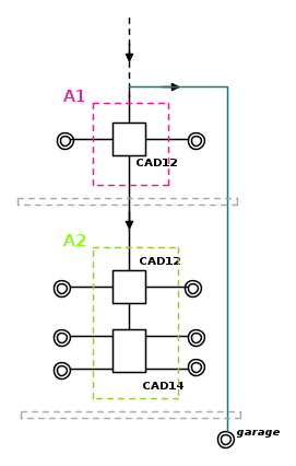

-All'uscita della centralina(FR JB8R 1345U cod:223070), prima della cassetta A1, il cavo principale è stato sfoderato e lì hanno attaccato un cavo per portare la presa dell'antenna in garage, unendo i cavi col solito groviglio di nastro isolante. Qui servirebbe un "derivatore" quindi? Per ottenere un collegamento adeguato...

dario85 ha scritto:prima della cassetta A1, il cavo principale è stato sfoderato e lì hanno attaccato un cavo per portare la presa dell'antenna in garage, unendo i cavi col solito groviglio di nastro isolante.
cosa significa sfoderato o meglio cosa intendi ?
dario85 ha scritto:prima della cassetta A1, ....
cioè così :
dario85 ha scritto:Qui servirebbe un "derivatore" quindi?

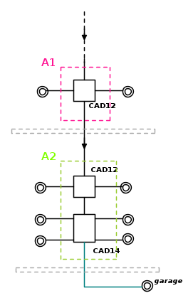

sarebbe sufficiente utilizzare nella A1 in luogo del CAD12 un CAD14 e collegare ad esso anche la presa per il garage,
fermo restando che se si ha la possibilità la presa del garage sarebbe più comoda collegarla sul CAD14 della A2, si avrebbe meno cavo in gioco.

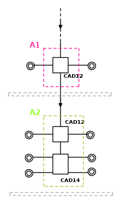

dario85 ha scritto:-Nella cassetta A1 giungono 3 cavi di cui soltanto 1 ....
sarà l'orario o la stanchezza del lavoro ,ma ora comincio a seguirti poco, e sempre di meno se continui a descrivere a parole l'impianto, ascolta Foto Utentedario85 se vuoi che si continui ed altri possano seguire la discussione e preferibile che tu posti uno schema dell'impianto dettagliato del tipo che ho postato io, utilizzando fidocadj è molto semplice da installare e da utilizzare ed offre la possibilità di modifiche a chi interviene se occorre, puoi anche copiare il codice sorgente del disegno che ho fatto io ed incollarlo in fidocadj e lavorare su quello se preferisci, ma niente paint o link esterni per immagini di disegni ..solo fidocadj.. ;-)
