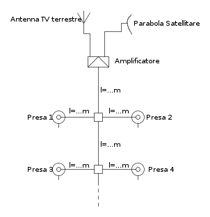

Salve a tutti.
Se devo installare 5 prese tv e satellitare al primo piano della mia casa, che sistema mi consigliate?
ci vuole un'amplificatore per le 5 prese?
grazie

Premessa :se (come immagino) l'impianto tv è già esistente dovrai derivare (con adeguati derivatori) le nuove prese tv dal punto più vicino e disponibile, secondo le esigenze di disposizione a campo, per questo però bisogna tener presente che il segnale tv deve avere un livello di segnale comrpeso entro un range in db ch econsente di compensare le perdite insirite dall'attenuazione di passaggio dei/del derivatori/re che andranno/drà utilizzati/to secondo la disposizone delle nuove prese.
Altra cosa importante da tener presente è che il livello di segnale tv è possibile misurarlo solamente con adeguato strumento misuratore di campo, che nel caso attuale del segnale tv digitale i valori da considerare sono diversi e richiedono una specifica conoscenza della materia e strumento.
Ora fatta questa premessa, credo che sia il caso che indichi (utilizzando fidocadj ) la disposizione delle prese tv, perché si poss avalutare l'utilizzo di quale tipo di derivatore utilizzare, ed altrettanto importante se hai modo di indicar eil tipo di impianto presente ed il punto preciso in cui andresti a derivare questo nuovo ramo di prese tv.
Diciamo che più info precise fornisci più preciso sarà il supporto di chi potrà/vorrà darti una mano.

Così per esempio:
Indicando inoltre le distanze tra l'antenna e le cassette di derivazione e tre queste ultime e le prese
