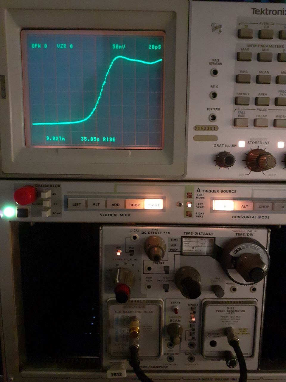

Mi viene in mente adesso che ho un Tektronix 475 da vendere.
Me lo doveva comprare una persona che poi ha cambiato idea.
Allego una foto:
Doppia traccia e doppia base tempi, banda 250MHz e sensibilita' massima 5 mV/div.
La base tempi arriva fino a 10 ns/div (1 ns/div col magnifier x10)
I segnali visualizzati provengono da un pulser Tek S-52 e hanno un risetime < 35 ps. Praticamente ho tirato il collo all'oscilloscopio. Misurando il risetime come si vede in figura:
Il risetime da 10% 1 90% e' di 1.5 divisioni, pari a 1.5 nanosecondi, che equivale a una banda di 233 MHz.
Nel conto del risetime visualizzato va tenuto conto anche dell'effetto del cavo (per misurare il risetime di un oscilloscopio si utilizza un apposito cavo semirigido da 15 cm oppure una linea coassiale diritta in aria da 20 cm.
Ergo, l'oscilloscopio esibisce tutta la sua banda senza problemi.
Anche con tutti gli accorgimenti del caso, e' impossibile scendere al disotto di quanto mostrato nella foto che segue:
Avete letto bene: il risetime di quel segnale e' di 35 picosecondi. :mrgreen:
Sfortunatamente il 475 ha la sezione alimentatore che sta cedendo (soliti elettrolitici). Quindi prima di venderlo devo rimetterlo in sesto.
Se qualcuno e' interessato mi faccia un fischio.
Rimesso in ordine lo vendo a 170 euro.
