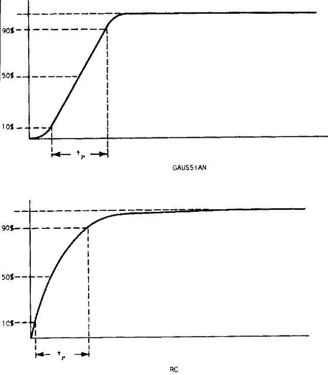

Per comprendere meglio cosa si intende per risposta gaussiana senza addentrarci in troppi formalismi matematici, è utile confrontare la classica risposta di un circuito R-C passa basso con quella di un ipotetico circuito avente una risposta gaussiana (Fig.1).
La risposta al gradino di un classico RC passa basso inizia bruscamente con un rise time pressoché lineare da 0 al 10% per poi iniziare a decrescere esponenzialmente: il tempo per passare dal 90 al 99% del valore finale è pressoché lo stesso per passare da 0 al 90%. La risposta gaussiana invece sale da zero al 10% molto più lentamente, per poi continuare pressoché linearmente tra il 10% e il 90%, e quindi raggiungere il 100% in maniera pressoché simmetrica rispetto al tratto 0-10%.
Tale differenza nella risposta al gradino si riflette ovviamente anche in un diverso andamento nella risposta in frequenza. Esiste ovviamente una stretta correlazione tra risposta in frequenza e risposta al gradino, e nell’analisi di un sistema certe sue peculiarità possono essere meglio evidenziate in un dominio piuttosto che nell’altro, ma non è assolutamente corretto basarsi esclusivamente sulla sua risposta in frequenza oppure sulla sua risposta al gradino per valutarne appieno le prestazioni.

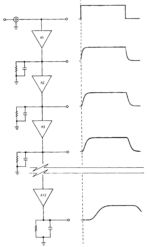

Una risposta di tipo gaussiano è quella che si otterrebbe da una cascata di singoli stadi amplificatori, ciascuno avente una risposta di tipo RC semplice, non interagenti tra loro. Un esempio schematizzato è riportato nella figura 2.
Ipotizzando di inviare all’ingresso della catena un gradino pressoché ideale di tensione, all’uscita dello stadio A1 si ottiene la classica risposta esponenziale.
All’uscita dello stadio A2, la risposta è invece già differente: in ingresso ad A2 vi è un segnale non più assimilabile a un gradino ideale, ma a un segnale con un ben definito risetime e un tasso di variazione della tensione nel tempo variabile, non lineare. Il risetime aumenta e il segnale parte da zero in maniera ritardata, con un piccolo arrotondamento iniziale prima di raggiungere il 10%, e un delay (inteso come il tempo per raggiungere il 50% del valore finale) lievemente maggiore.
All’uscita dello stadio A3 il valore del 10% viene raggiunto con ulteriore ritardo, e il risetime è ulteriormente aumentato.
Procedendo nella catena, all’uscita dello stadio A12 la forma d’onda è nettamente differente sia da quella in ingresso, sia da una classica risposta RC con ritardo. Il delay è decisamente visibile, e la forma d’onda è specularmente simmetrica rispetto al punto di valore 50%, mentre la progressione dal 10% al 90% è pressoché lineare. Questa forma d’onda la si può considerare come una buona approssimazione di risposta gaussiana a un segnale a gradino (gaussian step response).

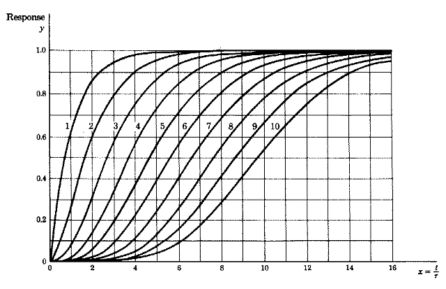

Supponiamo di avere n stadi amplificatori identici in cascata, ciascuno avente una funzione di trasferimento definita da:
Per n stadi in cascata, la funzione di trasferimento complessiva è:
Se il segnale d’ingresso è uno step V, allora Vi(s) = V / s; la funzione di uscita ha un polo in s = 0 e un polo di ordine n in s = 1 / τ e la risposta del sistema è data da:
L’antitrasformata di Laplace della (4) dà come risultato
![y={v_o(t)\over A_o^n\,V}={1-\Bigl[1+x+{x^2\over2!}+{x^3\over3!}+\cdots+{x^{n-1}\over(n-1)!}\Bigr]e^{-x}}](/mediawiki/images/math/1/7/a/17a51182d060f7d84b26e3430947599d.png)
Il grafico in Fig.3 rappresenta l’andamento della (5) per diversi valori di n.
L'asse delle ordinate è
Come si può vedere, per n=1 la risposta è quella tipica esponenziale RC; per valori di n via via crescenti il delay aumenta progressivamente mentre la forma d’onda assume sempre più il tipico andamento simil-gaussiano.

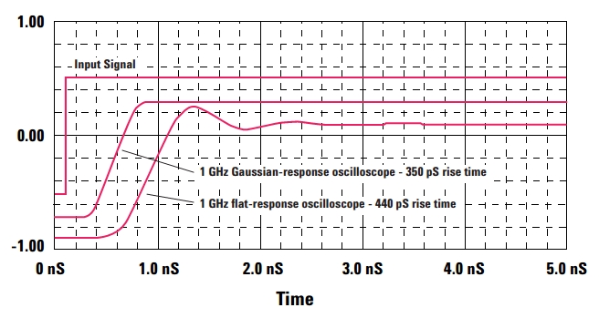

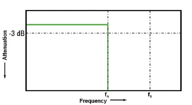

Risposta di un oscilloscopio brick wall response
La figura 4 mette a confronto le risposte di un oscilloscopio analogico (gaussiano) e di un oscilloscopio digitale. Si noti che la risposta in frequenza dell’oscilloscopio digitale (flat response oscilloscope) prima del punto a -3 dB è molto più piatta, per poi decadere molto più rapidamente una volta superata la frequenza di taglio a -3 dB: questo spiega il nome di brick wall response dato a tale andamento.
Tale tipo di risposta, tipica degli oscilloscopi digitali, offre almeno un paio di evidenti vantaggi. Primo, le frequenze inferiori alla frequenza di taglio sono meno attenuate, e di conseguenza le misure sono più precise. Secondo, il ripido decadimento della risposta una volta superata la frequenza di taglio consente di minimizzare gli errori di aliasing, come verrà spiegato in seguito .
Nel dominio del tempo, un oscilloscopio avente una risposta in frequenza del tipo flat dà come risultato una risposta al gradino con overshoot e oscillazioni, quando il segnale d’ingresso sia molto ripido (rise-time molto piccolo), come si può vedere dalla figura 5; tale overshoot è ovviamente indesiderabile e inaccettabile, ma va tenuto presente che esso si verifica quando il segnale che si misura ha un rise-time significativamente più piccolo di quello dell’oscilloscopio stesso, nel qual caso è consigliabile utilizzare un oscilloscopio con una banda maggiore, per evitare eccessive aberrazioni nel segnale visualizzato.
La cosa interessante è che, al contrario degli oscilloscopi gaussiani, per quelli digitali la risposta in frequenza complessiva del sistema non è quella calcolabile con la (7). Per valutare correttamente la banda di tali oscilloscopi occorre basarsi sui dati di targa forniti dal fabbricante: generalmente viene fornita (almeno) la corretta espressione che correla la banda dell’oscilloscopio col suo rise-time, e il costruttore dovrebbe fornire la corretta formula per valutare la prestazione globale oscilloscopio+sonda.
Per un oscilloscopio digitale di tipo flat-response, la formula che correla il rise-time e la banda è:
N è generalmente compreso tra 0.5 e 0.6; maggiore è N, più ripido è il decadimento della curva della risposta in frequenza. Il valore di N dovrebbe venire fornito dal costruttore, ed è quello che indica il tipo di risposta che l’oscilloscopio possiede, gaussiano o brick-wall.

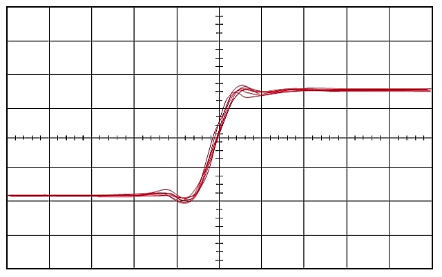

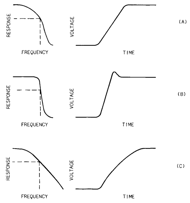

Giusto per inquadrare meglio tutto quanto è stato appena esposto, giova osservare la figura 6, che mette a confronto tre diverse risposte in frequenza e la corrispondente risposta al gradino.
La figura 6-A mostra una risposta approssimativamente gaussiana; la figura 6-B mostra un overshoot evidente allorché la risposta in frequenza ha un decadimento più brusco, mentre la figura 6-C mostra un decadimento della risposta in frequenza più dolce e progressivo ma per contro la risposta al gradino è eccessivamente lenta e con un marcato ritardo.
I grafici di figura 6 sono esempi di risposte di oscilloscopi analogici. Occorre precisare a questo punto che la sola risposta in frequenza da sola non è sufficiente a determinare completamente la risposta dello strumento al gradino: occorre tenere conto anche dell’andamento del ritardo di fase (phase delay) con la frequenza.
Per un andamento di tipo gaussiano, la fase ha un andamento lineare, ovvero cresce linearmente con la frequenza o, equivalentemente, ha un delay costante per tutte le frequenze. Ciò risulta in una risposta ottimale all’impulso, dato che tutte le componenti spettrali dell’impuslo stesso sono egualmente ritardate della stessa quantità e di conseguenza la forma d’onda viene preservata al massimo, con minime aberrazioni e distorsioni.

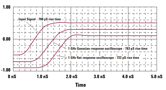

Ritorniamo per un attimo alla figura 5, che mostra la risposta dei nostri due ipotetici oscilloscopi a un segnale d’ingresso a gradino ideale, o comunque con un risetime molto piccolo e molto inferiore a quello degli oscilloscopi stessi. Per l’oscilloscopio analogico, con risposta gaussiana, il risetime è ovviamente di 350 ps; per l’oscilloscopio digitale risulta essere di 440 ps, avendo assunto N = 0,44 per l’ipotetico modello digitale. Il risultato finale è che abbiamo due oscilloscopi aventi la stessa larghezza di banda ma differenti rise-time!
Supponiamo ora, più realisticamente, di dover misurare un segnale avente un risetime di 700 ps, avendo a disposizione due oscilloscopi, uno analogico e uno digitale, ambedue con banda passante di 1 GHz, con le loro rispettive risposte, gaussiana e flat (brick-wall). Qual’è la frequenza massima equivalente di tale segnale? Una regola empirica abbastanza consolidata permette di stimare la frequenza massima con la formula:
che nel nostro caso risulterebbe di 714 MHz. Qualsiasi sistema capace di misurare segnali aventi un contenuto in frequenza fino a tale valore potrà riprodurre fedelmente l’andamento del segnale stesso, senza aberrazioni evidenti.[Howard and Graham,High-Speed Digital Design: A Handbook of Black Magic, Prentice-Hall, 1993]
I risultati reali, per ambedue i tipi di oscilloscopi, sono riportati in figura 7: la si confronti con la figura 5, che mostrava la risposta per un segnale d’ingresso avente risetime praticamente nullo.

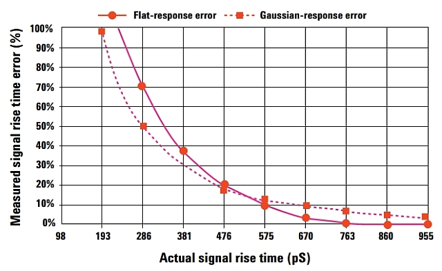

La figura 8 evidenzia l’errore che si commette nella misura del risetime al variare del risetime del segnale d’ingresso, utilizzando i nostri due oscilloscopi campione, aventi ambedue una banda di 1 GHz. Nell’intorno di 500 ps l’errore è identico per i due oscilloscopi e pari all’incira al 15%; per risetime superiori prevale come precisione l’oscilloscopio digitale, per risetime inferiori prevale quello analogico.
In conclusione, per effettuare misure con un errore inferiore al 15% un oscilloscopio digitale a risposta flat è più preciso di un oscilloscopio analogico, avente la tipica risposta gaussiana, di pari banda passante.
Tale assunto può sembrare un controsenso, in quanto si era visto in precedenza che un oscilloscopio a risposta gaussiana aveva un risetime inferiore a quello di un oscilloscopio digitale di pari banda, ma non bisogna dimenticare che tale assunto vale se il segnale è significativamente più veloce (assimilabile cioè a un gradino ideale) del risetime dell’oscilloscopio stesso.
Ciò significa che la pura e semplice specifica del risetime dell’oscilloscopio non è di per sé sufficiente a quantificarne la precisione nella misura del risetime, ma occorre considerare le caratteristiche e prestazioni dell’oscilloscopio stesso in un’ottica più globale, esaminandone anche il tipo di risposta in frequenza.

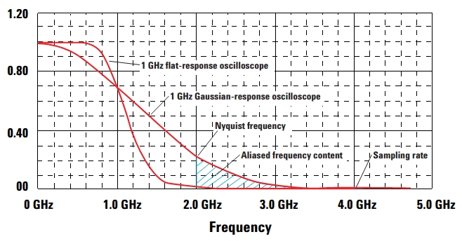

Errori nel campionamento (Samplig alias errors)
Fin qua si sono confrontati due tipi di oscilloscopi, uno digitale a risposta massimamente piatta e uno analogico a risposta gaussiana. In realtà esistono anche oscilloscopi digitali con risposta gaussiana. Per verificare con esattezza il tipo di risposta dell’oscilloscopio, sia esso digitale o meno, occorre verificare il valore di N nella formula (8).
A questo punto iniziamo a confrontarci con il famoso Teorema di Nyquist: lo riformuliamo qui in una maniera più pertinente ai nostri scopi, e precisamente con queste due regole:
- La massima frequenza del segnale (fMAX) deve essere minore della metà della frequenza di campionamento (sampling rate).
- Gli intervalli di campionamento devono essere equispaziati nel tempo.
Mentre il primo punto è abbastanza ovvio, il secondo punto è spesso sottovalutato, se non ignorato del tutto, mentre invece riveste una importanza fondamentale quando si tratta di oscilloscopi a campionamento in real time. (Gli oscilloscopi digitali utilizzano due modi di campionamento: real-time sampling e repetitive sampling. Gli oscilloscopi con repetitive sampling necessitano campionare il segnale più volte, e quindi esso deve essere necessariamente ripetitivo. Gli oscilloscopi real-time invece campionano e catturano il segnale in una sola passata. Gli oscilloscopi repetitive-sampling non soffrono di problemi di aliasing, quelli real-time sì). La fMAX appena citata è appunto quella comunemente conosciuta come frequenza di Nyquist, che però non è uguale alla banda dell’oscilloscopio.
Se l’oscilloscopio fosse dotato della risposta visibile in Fig.9, allora la sua larghezza di banda effettiva sarebbe identica alla frequenza di Nyquist fN, e sarebbe allora sufficiente un sampling rate di due volte fMAX. Sfortunatamente tale risposta ideale non è praticamente realizzabile, e di fatto gli oscilloscopi possiedono una delle due risposte già mostrate nei grafici di Fig.4.
Vediamo più in dettaglio cosa accade ai nostri due ipotetici oscilloscopi, questa volta ambedue digitali (per ovvi motivi un oscilloscopio analogico non soffre di tali problemi), e dotati delle due differenti risposte in frequenza come in Fig.4. Ambedue gli oscilloscopi possiedono una banda passante di 1 GHz, e il sample rate è quattro volte la banda (analogica), ovvero 4 GHz: la frequenza di Nyquist fN è quindi di 2 GHz. Un sampling rate di 4 volte la fMAX è un valore tipico per gli oscilloscopi digitali ma può anche essere più basso, fino a sole 2.5 volte la banda passante, per i motivi che vedremo.
Un oscilloscopio avente risposta gaussiana (si osservi la Fig.4) mostra un segnale ancora apprezzabile oltre i 2 GHz e fino a 3 GHz, che per il teorema di Nyquist sarebbe una ”zona proibita”.
Il risultato è che il contenuto in frequenza oltre la frequenza di Nyquist riappare riflesso simmetricamente all’indietro rispetto a fN nel dominio della frequenza, fenomeno conosciuto come ”folding” e difatti un altro nome per la frequenza di Nyquist è appunto folding frequency. Nel dominio del tempo tale problema si manifesta con risposte al gradino o all’impulso ondeggianti o ”traballanti” (wobbling), con vari gradi di preshoot, overshoot e fronti di salita di ripidità variabile, come nella Fig.10 seguente.
Un oscilloscopio con flat response, d’altra parte, ha un decadimento molto più ripido e il contenuto in frequenza del segnale oltre i 2 GHz è pressoché nullo (Fig.4): l’errore dovuto all’aliasing è in questo caso praticamente assente.
Ne discende che gli oscilloscopi con risposta gaussiana, per poter ottenere misure sufficientemente accurate sui segnali e contenere l’errore di aliasing, devono avere un sampling rate minimo da 4 a 6 volte la banda (analogica) dell’oscilloscopio. Per contro, gli oscilloscopi dotati di una risposta sufficientemente ripida (brick wall) possono permettersi sampling rate più bassi, anche di solo 2.5 volte la banda analogica, pur mantenendo l’errore di aliasing entro limiti tollerabili.
