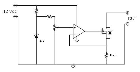

L' idea sarebbe quella di sfruttare il case e la ventola di un vecchio alimentatore ATX, un dissipatore da processore di un PC, un LM358, e come MOSFET, avrei individuato degli IRF542N, ma ho anche degli IRF530N e degli IRF640N.
Ho letto un po' a riguardo e lo schema di partenza con il quale ho fatto qualche prova su breadboard è il seguente.
A tal riguardo, avrei un po' di domande, parto dalle piu importanti.
Puo aver senso prevedere due range di corrente?
Se si, com' è meglio procedere?
Usando due resistori Rs con valori diversi (es: 1 ohm per correnti piccole e 0,1 per quelle maggiori) o variando il riferimento di tensione sull' ingresso non invertente dell' operazionale?
Avrei anche un TL431 che potrei usare come riferimento di tensione al posto dello zener da 3,3 V, ci sono grosse differenze in un applicazione simile?
Ho visto che ci sono diverse strade per risolvere eventuali instabilità dell' operazionale, come è meglio procedere ?
un'altra idea, visto che mi rimane un operazionale libero, sarebbe quella di usarlo per controllare un secondo MOSFET in parallelo, ma prima dovrò fare qualche prova e vedere come si comporta il dissipatore che ho e capire se puo avere senso.

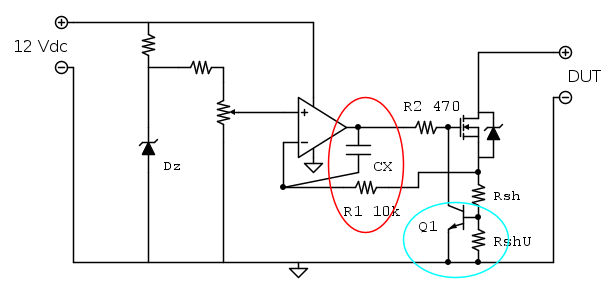

Guarda lo schema qui sotto.
*** Circolo rosso:
dovrebbe risolvere il problema della (in)stabilita' dell'Op-Amp (CX e' SOT (Selected On Test))
*** Circolo Blu:
Risolve un problema sollevato da un forumer in discussione analoga:
cosa succeede se accendi il Carico Attivo con la corrente impostata al max (ma anche meno) e colleghi imporvvisamente un generatore che puo' dare una corrente "illimitata" (es. batteria auto)?
Il loop di regolazione e' genericamente lento e nel mosfet scorre una corrente "esagerata" anche se per "poco" tempo.
Il transistor (molto piu' veloce dell'Op-Amp) opera una limitazione di "ultima istanza"
RshU(ltima-instanza) = \frac {0.65}{Ip}
Dove Ip e' la corrente impulsiva max sopportata dal mosfet
*** Cerca con google sul forum electroyou (l'argomento "carico attivo" e' stato discusso piu' volte)
site:electroyou.it/forum carico attivo electronic load
*** Guarda anche
A Closed-Loop, Wideband, 100A Active Load di Jim Willims
https://www.analog.com/media/en/technic ... an133f.pdf
Ci sono descritti molti "trucchi"
*** Potresti implementare - oltre al carico a corrente costante - anche:
- carico a tensione costante
- carico a resistenza costante
variando opportunamente il punto di prelievo delle controreazione.

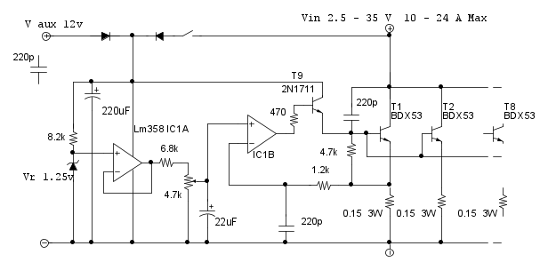

Se non hai problemi di tensione minima che deve rasentare gli 0V ma ti va bene partire da circa 2-3 V potresti utilizzare anche i transistor con uno schema del genere.
Non hai qualche darlington di potenza NpN o PnP?

Per pilotare i MOSFET in zona lineare pare ci siano dei problemi aggiuntivi.
Tu nel tuo caso avevi riscontrato qualche problema?
Avevo trovato questo schema a cui potresti ispirarti.
Tra l'altro ho diversi Irfp250 inutilizzati.

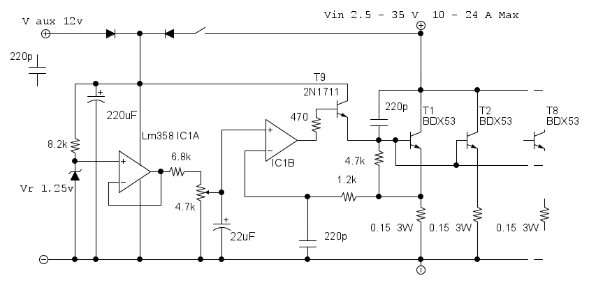

stefanopc ha scritto:Avevo trovato questo schema a cui potresti ispirarti.
È molto simile a quello di Nuova Elettronica, e avrei una domanda anche su quel finale in uscita all' operazionale per pilotare il MOSFET.
Pensavo che in continua non fosse necessario.
Re: Carico elettronico attivo DC.
MessaggioInviato: 31 mag 2022, 0:11
da stefanopc
La corrente è continua ma per controllare il mosfet e mantenerlo con la polarizzazione corretta affinche la corrente impostata rimanga costante (ad esempio al variare della tensione in ingresso da 0 a 12V o della temperatura ) l'operazionale continuamente correggerà il valore di Vgs in maniera anche abbastanza dinamica.
visto che la capacità di gate ha dei valori abbastanza consistenti occorre gestire correnti piu elevate per accorciare i tempi di intervento.
Ecco forse il motivo dei due transistor per aumentare la corrente verso il gate.
