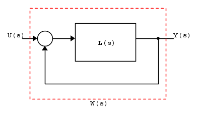

Buongiorno a tutti, ho problemi con una serie di esercizi riguardanti lo studio della stabilità in anello chiuso al variare di un parametro \rho mediante la tecnica del luogo delle radici. Vi presento un -per me non- semplice esempio:
L(s)=\frac{\rho}{(s+3)(s-1)}
Il testo dell'esercizio è il seguente:
"Studiare la stabilità del sistema retroazionato con retroazione negativa utilizzando il luogo delle radici".
Comincio col tracciare il luogo delle radici, del quale non posto l'immagine, ma mi limito a mostrarlo mediante un link di wolfram alpha (comunque il grafico è veramente molto semplice da ottenere). Determino comunque i seguenti parametri:
\nu = deg(denominatore)-deg(numeratore)
x_a=\frac{1}{\nu}(-3+1)=-1 -->punto di intersezione degli asintoti
\phi_a=\frac{(2k+1)\pi}{\nu} = \pi/2; 3\pi/2-->Angoli tra asse reale e asintoti
Segue il tracciamento del grafico:
https://drive.google.com/file/d/0B6BvNK ... sp=sharing
I miei problemi cominciano solo ora: come faccio a determinare la stabilità del sistema in funzione di \rho? Cioè a dire che per valori compresi tra a e b il sistema è stabile ecc.? Sono giorni che ci sbatto la testa ma non ne arrivo ad una... Grazie!

Se L(s) è la funzione d'anello aperto scrivibile come L(s) =\rho \cdot \frac{ N(s)}{D(s)} quanto vale quella in anello chiuso ?
W(s) = \frac{L(s)}{1 + L(s)}
Per cui il denominatore determina la stabilità o meno del sistema retroazionato.
Scrivi il polinomio {1 + L(s) in forma estesa ( sarà in funzione di \rho ).

Nel mio caso quindi ottengo che le radici dell'equazione 1+L(s) sono date da -1\pm\sqrt{4-\rho}, da qui quindi che conclusioni posso trarre?

da dimaios
Quindi :
z_1 = -1\ + \sqrt{4-\rho}
e
z_2 = -1\ - \sqrt{4-\rho}
Il polo z_1 è inizialmente a destra e z_2 a sinistra.
Se aumenti il guadagno ad un certo punto z_1 vale 0 e passa nel semipiano sinistro.
Fino ad allora rimane a destra per cui il sistema è instabile.
Trova il valore per cui si ha questo passaggio.
Re: Stabilità in anello chiuso con luogo delle radici
MessaggioInviato: 11 giu 2015, 15:23
da stdio93
Mi risulta quindi che per \rho>3 il sistema non ha poli con parte reale positiva ed è dunque asintoticamente stabile. Per \rho=3 ho un polo a parte reale negativa e uno nullo, quindi deduco che il sistema è semplicemente stabile. Infine per \rho<3 il sistema si trova con almeno un polo a parte reale positiva e quindi diventa instabile. È corretto?

MessaggioInviato: 11 giu 2015, 18:08
da dimaios
Si. Puoi dedurre anche per quali valori di \rho i poli sono reali ed immaginari.
