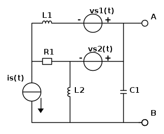

Buonasera ragazzi devo risolvere un problema con il metodo delle correnti di maglia http://www.scribd.com/doc/51404788/51/E ... n%C2%B06-4 l' esercizio è il 6.3 a pag 153 di questo indirizzo
la mia prima domanda è...se scrivo i rispettivi fasori associati alla corrente e alle tensioni dei generatori considerando come modulo le ampiezze invece dei valori efficaci avro' fasori associati alle correnti di maglia il cui modulo rappresentano l' ampiezza di quelle correnti?...e poi vorrei sapere se ho impostato bene questo calcolo...considerando l' albero R1-Vs2-L2....le correnti I1 I2 e I3 sono quelle di maglia. (ho svolto tutti i calcoli ma non si trova)
(Z3+Z4)*I2- Z3*I1=-Vs2 ; (Z1+Z2)*I3 + Z2*I2= - Vs2+Vs1 ; I1= is
Grazie a tutti anticipatamente

Emilio3000 ha scritto:Buonasera ragazzi devo risolvere un problema con il metodo delle correnti di maglia
Perche' con le correnti di maglia? ... Io userei Thevenin

1a figura eserc 6.3 pg153
e latex ancora meno.. ;-)
v_{s1}\left ( t \right )= 5 \cos\left ( 100t \right )
v_{s2}\left ( t \right )= 5 \sin\left ( 100t+\pi /4 \right )
i_{s2}\left ( t \right )= 10 \cos\left ( 100t  )
R_{1}= 2 \, \Omega
L_{1}= L_{2}= 10 \, \text{mH}
C_{1}= 20 \, \text{mF}
Re: regime sinusoidale
MessaggioInviato: 5 feb 2012, 22:45
da RenzoDF
A occhio, forse ... basta
\begin{align}
  & E_{Th}=V_{s2}-V_{s1}-Z_{L_{1}}I_{s} \\
 & Z_{Th}=Z_{L_{1}} \\
\end{align}

Stavo cercando di capire come funzionano questi due programmi ma ancora non ci sono riuscito...comunque vedo che avete disegnato voi al posto mio questo circuito e per questo vi ringrazio.(in questi giorni vedrò d' imparare) Comunque ritornando alla soluzione del problema non posso usare thevenin perché mi è stato chiesto esplicitamente di risolverlo con il metodo delle correnti di maglia. per Z1 = JwL1 ; Z2= 2 ;Z3= jwL2 ;Z4= 1/(jwC1)
vorrei che mi fosse spiegato meglio il concetto del dominio del tempo....nel senso lavoro con le ampiezze al fine di avere il valore efficace non dovrei dividere per sqrt(2).(non voglio fare la parte del puntiglioso ma sono alle prime armi e quello che sbaglio il più delle volte sta nei calcoli più ovvi)
Grazie a tutti!
