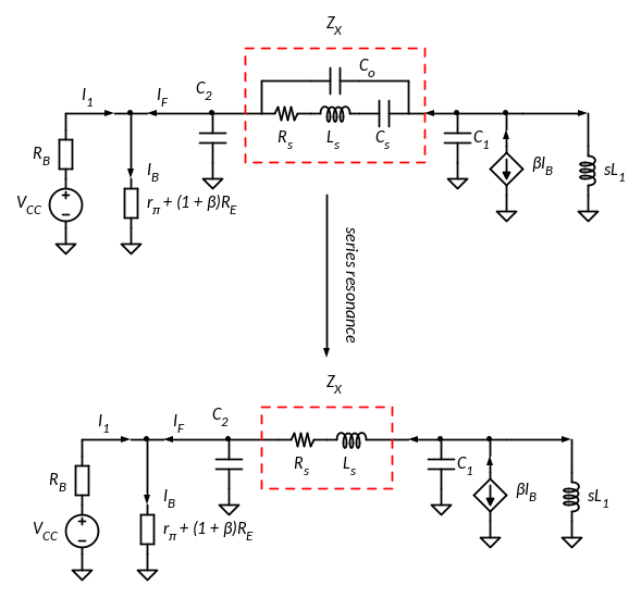

Circa una decina di anni fa montai questo oscillatore:
Preso dal datasheet del TX-2B/RX-2B, pag. 9, con l'unica differenza che il mio circuito usa un BF199.
L'oscillatore, nella realtà, funziona. Il mio obbiettivo è di fare ingenieria inversa e simularlo con LTspice, magari usando il modello adeguato per la configurazione del bipolare in modo da verificare quanto dedotto dalla teoria..
Ho un paio di dubbi e come sempre riporto i miei ragionamenti per essere il più chiaro possibile.
Dunque, nel circuito reale il circuito funziona con o senza C_1, l'oscillatore non fa una piega, e questo mi sembra un dettaglio importante. Suppongo che il progettista del circuito originale lo avesse messo per farlo partire.. Il fatto che nel mio circuito funziona senza mi fa pensare a qualche capacità interna del BF199...
Se non sbaglio questo condensatore svolge la funzione del cosidetto load capacitor, come tutti gli oscillatori al quarzo.
Dunque, relazionando lo schema a blocchi e togliendo C_1 (se nella realtà funziona :-" ) deduco quanto segue:
dove l'ultimo schema è quello che uso per calcolare il rapporto di ritorno. Z_X è l'impedenza del quarzo:
Ovviamente i parametri del quarzo sono sempre conosciuti, sL_s \gg R_s così che il Q sia molto alto etc. Se non ho sbagliato i conti:
\begin{aligned}
Z_X &= \frac{s^2L_sC_s + sR_sC_s + 1}{s^3L_sC_sC_o + s^2R_sC_oC_s + s(C_o + C_s)}
\end{aligned}
anche se sarebbe meglio lasciarla espressa usando i polinomi del secondo ordine.

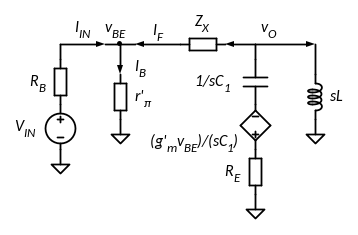

La funzione di trasferimento per lo schema a blocchi è quella di sempre:
\begin{aligned}
\frac{I_O}{I_{IN}} &= \frac{A}{1 - \alpha A}
\end{aligned}
e per il rapporto di ritorno ottengo:
\begin{aligned}
T &= -\frac{\hat{I}}{I} = -\left (-\frac{\beta sL_1}{sL_1 + Z_X + \left ( R_B \parallel r'_\pi \right )}\right)\left(-\frac{R_B}{R_B + r'_\pi}\right) = -\alpha A \Rightarrow \beta = A
\end{aligned}
Qui ho un primo dubbio. Per criterio di Barkhausen si deve compiere che:
\begin{aligned}
\alpha \beta = 1 \rightarrow \beta &= \frac{\left ({R_B + r'_\pi}\right)\left (sL + Z_X + \left ( R_B \parallel r'_\pi \right )\right)}{sL_1 R_B}
\end{aligned}
e lo sfasamento totale tra ingresso ed uscita deve essere 0º o 360º. L'uscita sul collettore già da uno sfasamento di circa 180º quindi la rete di retroazione deve aggiungere o togliere altri \pm 180^\circ.
Se non mi perdo nulla, alla frequenza di risonanza il quarzo da già lo sfasamento richiesto, ma dall'ultima equazione mi sorge un dubbio: se volessi usare il modello rappresentato, per determinare il guadagno \beta ho bisogno di r'_\pi che a sua volta ha bisogno di \beta.
Qualcosa mi dice che per forza devo risolvere per r'_\pi (parte reale, ammesso che possibile, è tardi, domani farò i calcoli). Sono sulla strada giusta o sbaglio?

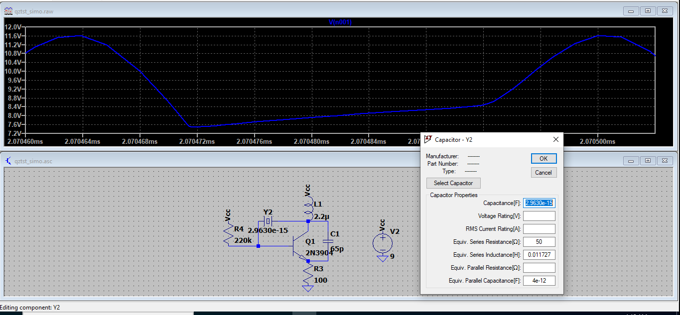

Tornando al condensatore C_1: la simulazione con LTspice funziona con il modello del 2N3904, non per il BF199 preso da qui. Entrambi sono ovviamente modelli più accurati del mio. :-)

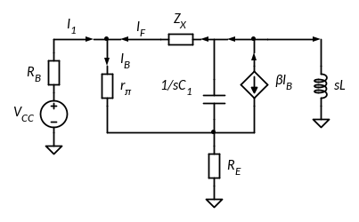

Con il condensatore credo che il modello si complica un pochino, dato che se prima mi ero tolto di mezzo la retroazione negativa data da R_E, ora avrei entrambe:
Dunque, è valido il modello senza C_1?
Ossia, è un modello valido in questo caso o si dovrebbe usare il modello in frequenza del BJT?
Qualcosa mi dice che si dovrebbe usare quest'ultimo,..

Dunque, risolvendo l'equazione del primo messaggio:
\begin{aligned}
\beta &= \frac{\left ({R_B + r'_\pi}\right)\left (sL + Z_X + \left ( R_B \parallel r'_\pi \right )\right)}{sL_1 R_B}\\
\end{aligned}
mi viene:
\begin{aligned}
r'_\pi &= \frac{R_B\left(sL_1\left(\beta - 1\right) - Z_X\right)}{sL_1 + Z_X + R_B}
\end{aligned}
dalla quale, mettendo dentro i numeri mi risulta una resistenza r'_\pi con parte reale negativa.. :-k
Ad ogni modo il circuito con C_1 direi che può essere simplificato cosi:
In questo caso il calcolo del rapporto di ritorno implica spezzare l'anello di retroazione come spiegato nel Rosenstark cap. 4.
Vedremo cosa ne esce fuori..

In effetti un modello più corretto, rispetto al primo schema del primo messaggio è questo:
Provo a vedere cosa esce fuori facendo un paio di calcoli..

Con LTspice sono poi riuscito a simulare con il modello del BF199. L'errore era nel non includere bene il modello nella libreria, per quanto ne so.
Sempre con LTspice il modello a pi oscilla, ma non converge. Può essere che sbagli qualche calcolo, non lo so al momento. Ci tornerò su quando avrò più tempo.
Il mio obbiettivo era quello di studiarlo e simularlo esclusivamente in questo modo (calcolando T e risolvendo qualche numero), perché di vedere che oscilla con il modello citato sopra nel simulatore non mi interessa molto, anche se è indica che LTspice puó risolvere il problema.
