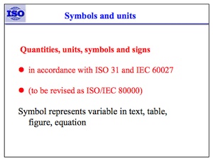

var o non var?
La discrepanza rilevabile dal documento "Saper Comunicare" del Politecnico, che usa il VA (volt ampere) per indicare l'unità di misura della potenza reattiva, come sottolineato dal Professor Claudio Beccari (in risposta ad una richiesta di chiarimento), è dovuta al fatto che il "var", pur essendo adottato dall'IEC (CEI) e quindi utilizzabile in ambito settoriale, non è stato ancora ufficializzato dalle norme ISO (cfr. 31-11).
Il problema dell'armonizzazione fra ISO 31 e IEC 60027, è in corso
http://www.isotc211.org/Internal/ISO_Gu ... set-up.pdf
Aggiornamento 2017
Il documento precedente è non più presente; sembra che l'armonizzazione sia stata completata
SMB/4994/R

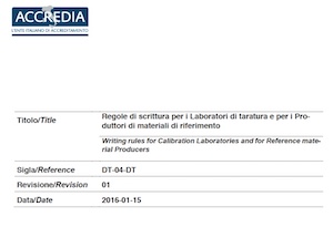

Regole di scrittura per i Laboratori di taratura e per i Produttori di materiali di riferimento
SIT
Servizio Taratura Italia
