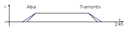

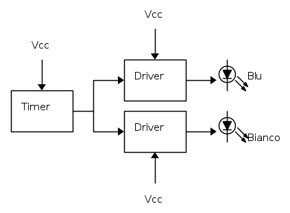

Vorrei realizzare un sistema d'illuminazione per un piccolo acquario, impiegando due gruppi di LED, uno bianco e l'altro blu (max 10 W per gruppo).

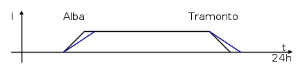

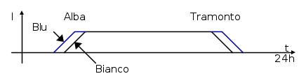

Quello che vorrei realizzare è una sorta di effetto alba-tramonto, dove, ad esempio, il tramonto preveda dapprima il graduale spegnimento dei LED bianchi, seguito, poco dopo, dal graduale spegnimento dei LED blu. La transizione tra acceso e spento potrebbe durare anche solo un minuto.
Per farmi capire meglio, ho graficato il tutto rappresentando sull'asse delle ordinate l'intensità luminosa e sulle ascisse il tempo (24 h).
Oppure una cosa del genere.
O ancora...
Tra le tre proposte, penso che l'ultima sia la più semplice da realizzare, considerando che dovrò fare tutto senza impiegare µC dal momento che sono completamente digiuno di programmazione. Credo che una possibile soluzione potrebbe essere questa.

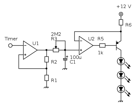

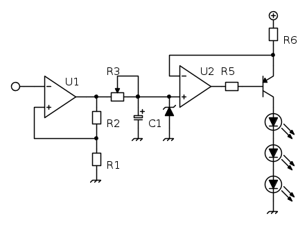

Non ho ben presente i regolatori di corrente con MOSFET, dunque ho provato a disegnarne uno a BJT, che mi è più familiare.
La massima costante di tempo R3*C1 è di circa 220 s (molto teoricamente). Gli elettrolitici al tantalio hanno perdite inferiori?
Se impiego per U2 un TL082, che ha una corrente di polarizzazione di soli 50 pA, credo che potrei già stare tranquillo. Che ne pensi?
In ogni modo, non so bene come realizzare un regolatore di corrente con un MOSFET (ho dato un'occhiata in giro, ma mi restano parecchi dubbi).
U1 realizza un trigger di Schmitt, anche qui non ho fissato la tensione a livello alto (è necessario fissarla?) per pilotare il regolatore di corrente. In caso, si potrebbe fare così?
Che ne pensi?

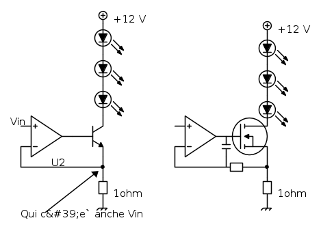

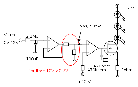

Il regolatore di corrente va quasi bene. Devi pero` considerare che pochissimi operazionali arrivano con l'uscita fino alla tensione di alimentazione positiva, solo i rail to rail. La resistenza di base sul transistore e` un po' troppo grande: se hai 700mA di corrente di collettore e un beta di 50 (possibile con un pnp ad elevata corrente) ti servono una quindicina di milliampere in base, e con 1 kohm e alimentazione a 12V non ce la fai.

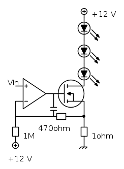

Direi di passare a un generatore di corrente con npn oppure nmos, sono praticamente lo stesso schema. Con il MOS ho aggiunto due componenti per la compensazione, giusto per stare tranquilli.
Il secondo punto e` il range di tensione di ingresso nel convertitore tensione corrente. Dato che la tensione sulla resistenza di emettitore e` la stessa di quella di ingresso, se l'ingresso va ad esempio a 5V, anche su Re hai 5V, ed e` tutta dinamica che ti perdi. Per far funzionare il circuito servirebbero circa 11V per i led e il transistore, piu` 5V per la resistenza di emettitore fanno 16V almeno di alimentazione piu` un mare di potenza dissipata.
Direi che Vin al massimo possa andare a .7V, che con 10.5V dei led, se ci credi, potrebbero essere anche di piu`, lasciano circa .8V per il MOS, che bastano e avanzano. Anzi il MOS puo` lavorare anche con cadute di tensioni molto piu` basse, meno di 100mV prendendolo con una rdson di 50mohm-70mohm, in questo modo anche se i led hanno una caduta di tensione maggiore il tutto funziona lo stesso.
La caduta di tensione sulla resistenza di emettitore deve essere piccola per motivi di dinamica e potenza dissipata, ma non comunque molto maggiore della tensione di offset dell'operazionale, tipicamente di qualche millivolt. Una R da 1ohm (1W almeno, meglio anche 2W) dovrebbe andare bene.
Limitare questa tensione con uno zener (specie in parallelo al condensatore) non va bene perche' gli zener non sono precisi, cominciano a condurre quando uno non se lo aspetta, anche se poco e` sempre una corrente di perdita. Inoltre in parallelo al condensatore blocca la carica del condensatore mentre noi vogliamo andare su tempi lunghi, quindi meglio lasciarlo caricare quanto piu` e` possibile.
Per garantire lo spegnimento anche se il condensatore per motivi vari (corrente di bias) non si scarica fino a zero, per effetto della tensione di offset dell'operazionale, si puo` modificare il circuito cosi`, anche se non mi piace per nulla:
Sfruttando la rete di compensazione, si introduce un offset di 5mV circa che dovrebbe garantire lo spegnimento a causa della possibile tensione di offset dell'operazionale.
L'operazionale potrebbe essere un LM358A, che ha una corrente di bias (uscente) tipica dalle parti delle decine di nanoampere: questo vuol dire che se si mette in ingresso una resistenza da 1Mohm, si ha una caduta di tensione dell'ordine delle decine di millivolt, che si vanno ad aggiungere alla tensione di offset. In pratica in questo circuito ci sarebbero dei problemi:
I 50nA tipici di corrente di bias che escono dagli ingressi del 358A devono passare per la resistenza da 2.2Mohm e fa una caduta di tensione di 110mV, una enormita` rispetto ai 700mV della dinamica che abbiamo. Inoltre questa corrente uscente terrebbe sempre accesi i led, perche' l'operazionale che e` miope vede 110mV sul suo ingresso, non sa che li ha generati lui, e accende i led con 110mA.
Per risolvere questo problema si puo` usare un operazionale con ingresso jfet e singola alimentazione (il TL082 non va bene), oppure si puo` provare con la soluzione che mostro dopo.

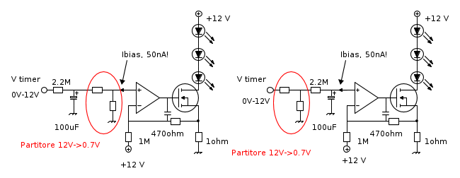

Il circuito di prima ha anche il problema di ridurre il range di tensione del timer (supposto 12V) a 0.7V, ad esempio con un partitore, come in questi due schemi che NON vanno bene:
Nel primo il problema e` che il partitore e` un carico per il condensatore e la costante di tempo si accorcia di molto, a meno di non fare il partitore con resistenze da decine di megaohm, ma poi la corrente di bias da` problemi.
Il secondo non risolve il problema della corrente di bias attraverso la R elevata che da` la costante di tempo, e in piu` carica il condensatore a 0.7V che non mi piace tanto. La ragione e` la corrente di perdita del condensatore. Se fosse proporzionale alla tensione sarebbe ancora una cosa accettabile, ma potrebbe anche non esserlo, e quindi conviene stare il piu` alti possibile di tensione sul condensatore.

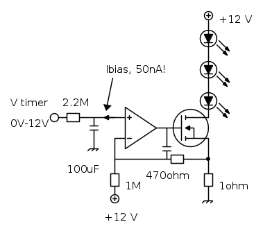

Un possibile schema che se il condensatore non ha tante perdite potrebbe andare, ma e` da provare, e` il seguente:
Anche in questo circuito il primo operazionale fa passare la sua corrente di bias nella resistenza da 2.2Mohm, ma in questo caso l'errore di tensione viene poi ridotto dal partitore di tensione che lo divide per 14 circa, e si va a sommare al possibile errore di offset del secondo stadio. Per questa ragione ho ridotto la resistenza che compensa questo errore da 1Mohm a 470kohm.
Purtroppo non e` sicuro che questi circuiti funzionino, in quanto la corrente di fuga dell'elettrolitico potrebbe essere troppo elevata. Anche gli elettrolitici al tantalio non si comportano meglio da questo punto di vista.
Se la corrente di perdita e` troppo elevata, bisogna andare su operazionali tipo AD824, o altri jfet/MOS rail to rail, usare condensatori a film e resistenze piu` elevate. In questo caso si possono anche fare degli integratori attivi, anche se una carica/scarica esponenziale mi pare che non sia una brutta cosa in questo contesto.
Per quello che ti avevo invitato a fare una prova con componenti "normali" per vedere se ci si stava dentro come correnti di perdita.
