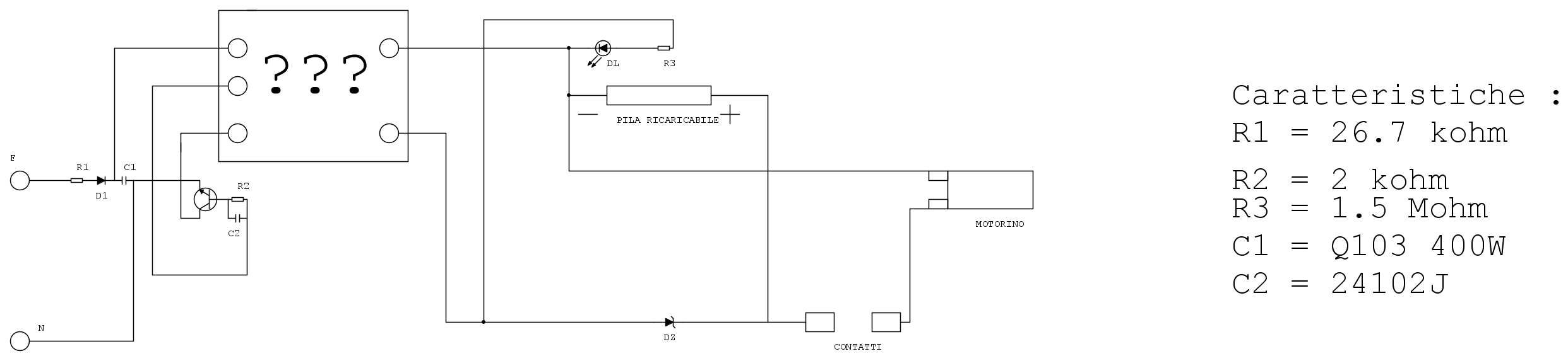

Salve a tutti, ho un rasoio elettrico per peli che non funziona e inoltre se è possibile vorrei capirne lo schema. Ho estrapolato quest'ultimo dal suo circuito originale e l'ho disegnato con fidocadj. Spero che voi maestri possiate aiutarmi!

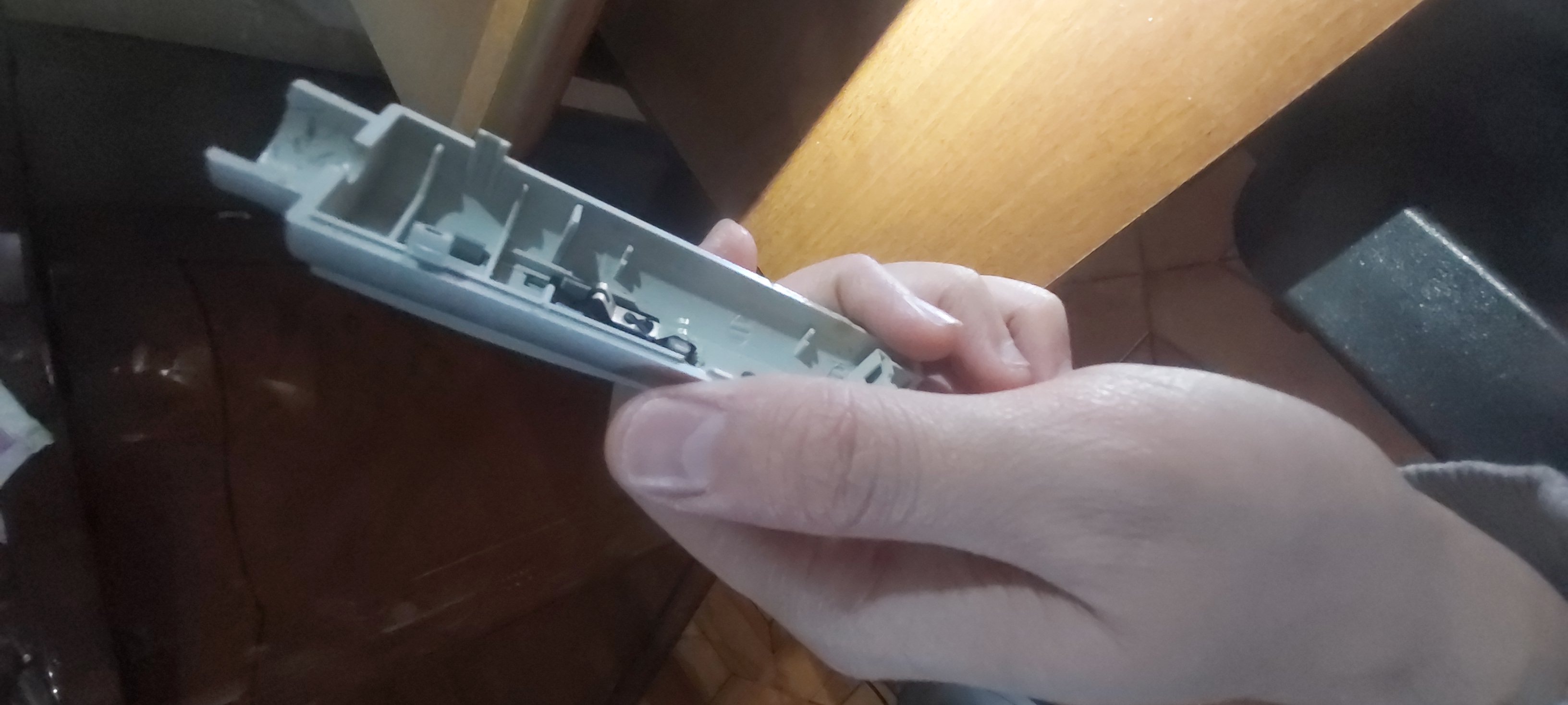

Allora i contatti striscianti sono quelli nella prima foto. Praticamente si abbassano e si alzano facendo contatto sulle piazzole cerchiate in rosso. C'è un componente quello cerchiato in verde, che non capisco cosa sia, inoltre non so come decifrare i Farad dei condensatori, quindi vi riporto la dicitura sopra essi. Grazie a tutti in anticipo!

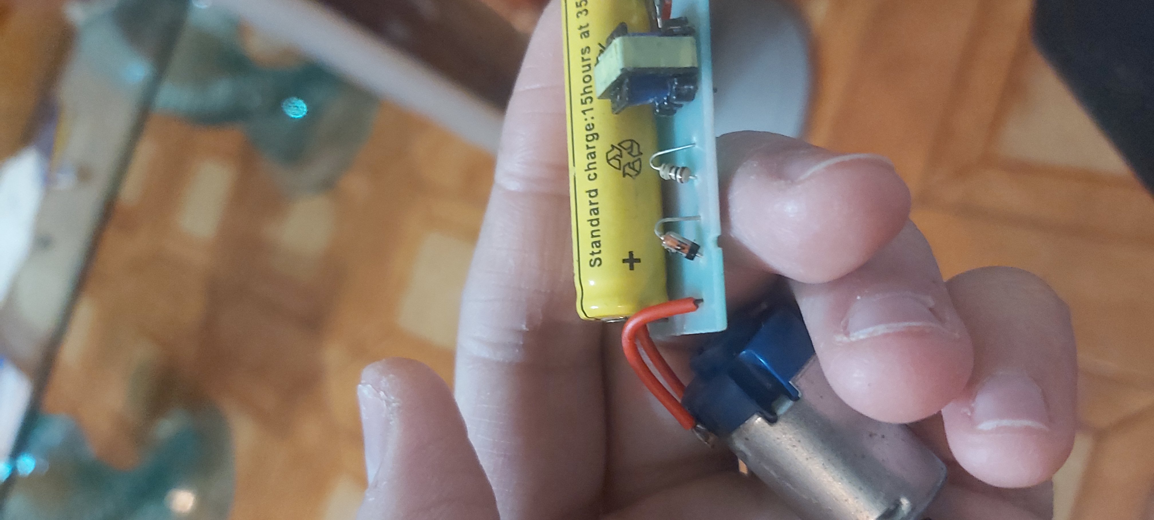

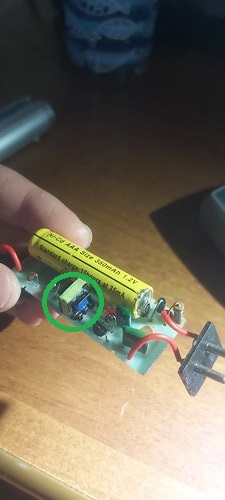

Ecco il componente cerchiato in verde.

Il componente cerchiato in verde è un trasformatore di piccole dimensioni non adatto a lavorare alla frequenza di rete (50Hz)
Il transistor, insieme alla rete RLC (costituita da R2, C2 e l'avvolgimento primario) costituisce un oscillatore che oscilla intorno ai 2kHz e alimenta il trasformatore
la tensione d'uscita del trasformatore, che dovrebbe essere intorno ai 2 volt, alimenta il led, poi viene raddrizzata e carica la pila NiMH. La pila alimenta il motorino.

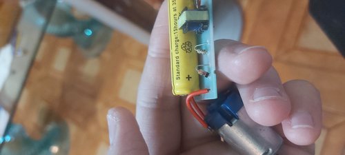

DZ sei sicuro che sia un diodo zener?
Detto questo, si tratta di un oggetto di qualità veramente infima che spero tu non abbia pagato più di 4~5€,che già sono troppi.
Quei condensatori non mi sembrano del tipo certificato per uso a tensione di rete
La resistenza R1 sembra una resistenza a strato di carbonio da 0,25W,che di solito hanno una tensione massima di 250V,veramente al limite
Il transistor è in contenitore TO92, alimentato a 300V e quando la pila è scarica si trova a dover dissipare 100~150mW che per un to92 sono tanti, probabilmente è il componente che si è guastato
Non c'è nessun fusibile!
Per quanto anche a me dispiaccia buttare via la roba, anche per motivi di smaltimento dei rifiuti inquinanti, ripararlo è pericoloso e economicamente non conveniente
Portalo all'ecocentro

In foto quello che secondo me è un diodo zener

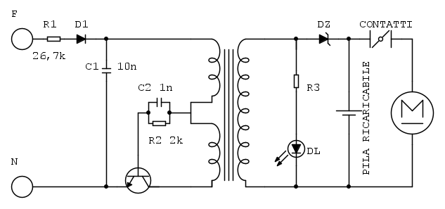

Omi, se lo schema è disegnato correttamente tornerebbe che quello sia il raddrizzatore dei 2V per caricare la pila

Ho ridisegnato lo schema meno intricato e usando i simboli del trasformatore, del motore e della pila O_/

Grazie mille a tutti. Sedici mi sono accorto che la resistenza R1 diventa bollente e dopo qualche secondo inizia a fumare. Però col tester continua ad essere misurabile è normale? Inoltre anche in caso di resistenza guasta mi sconsigli di ripararlo?
