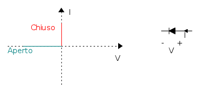

Il diodo e` un interruttore unipolare in tensione e unidirezionale in corrente comandato dal circuito. Il diodo puo` sostenere ai suoi capi solo una polarita` di tensione e puo` portare corrente in una sola direzione. Sul piano V-I, trascurando cadute di tensione dirette e correnti inverse, e` una cosa del genere

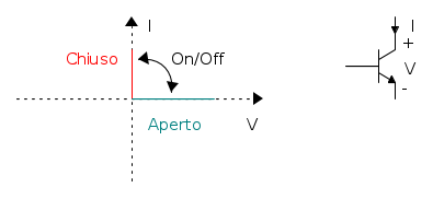

Il transistor bipolare e` un interruttore unipolare in tensione e unidirezionale in corrente, e che puo` essere acceso e spento a comando. Non puo` portare corrente "a rovescio" e neppure sostenere tensioni di segno opposto a quello suo normale. Le sue caratteristiche idealizzate V-I sono in figura:

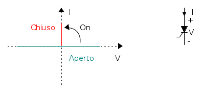

Il diodo controllato, SCR, parte della famiglia dei tiristori e` un diodo "distratto". Se non gli si dice nulla, lui rimane aperto indipendentemente dalla tensione applicata ai suoi capi. E` quindi un interruttore bipolare in tensione. Se gli si ricorda che e` anche un diodo, dandogli un comando sul gate, se la tensione e` nel verso giusto il diodo si accende e conduce, spegnendosi solo quando la corente attraverso l'SCR cerca di invertire segno. A quel punto torna a essere un circuito aperto fino al prossimo comando di accensione.
Questo dispositivo e` stato fondamentale nell'elettronica di potenza, l'ha fatta nascere e sviluppare. Ultimamente sta perdendo terreno rispetto all'iIGBT, ma i sistemi piu` grandi sono ancora fatti a SCR. La sua caratteristica tensione corrente e` in figura:
Il TRIAC si comporta circa come due SCR in antiparallelo: e` un interruttore che da spento puo` isolare tensioni di ambedue le polarita` e quando e` acceso puo` far passare corrente in entrambe le direzioni, e` quindi un interruttore che lavora su quattro quadranti, bipolare in tensione e bidirezionale in corrente. Puo` essere acceso in qualunque momento, ma, come l'SCR, si spegne solo quando la corrente che lo attraversa va a zero.

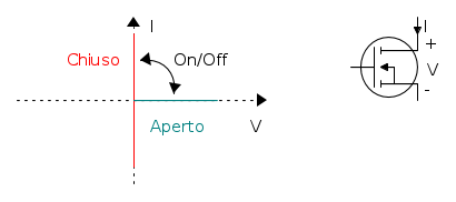

Il MOS di potenza, dispositivo verticale, e` un transistore che ha intrinseco un diodo collegato fra source e drain: per questa ragione e` asimmetrico, non si possono scambiare source e drain. Questo dispostivo, estremamente veloce, puo` portare corrente in entrambe le direzioni, ma puo` sostenere una tensione ai suoi capi solo con una polarita`, perche' quando la polarita` si inverte, il suo diodo in parallelo va in conduzione. Il MOS puo` essere acceso e spento in qualsiasi momento con un comando sul gate. E` un dispositivo estremamente veloce ad accendersi e spegnersi, e dopo l'SCR e` stata la seconda rivoluzione nell'elettronica di potenza. La sua caratteristica V-I e` in figura:
