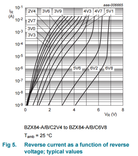

Replicando un circuito stabilizzatore di tensione, che avevo già sperimentato con successo in più occasioni, al momento del collaudo mi sono accorto che la tensione di uscita sballava. Dopo varie ricerche, pare che la colpa sia da attribuirsi ad uno zener da 2,7V 1/2W fuori caratteristica. Ne ho acquistato un altro da un altro fornitore, idem. Mi sono messo a rilevare la caratteristica V-I del componente, ed effettivamente osservo un comportamento deludente. Che i costruttori di diodi zener si siano messi d'accordo a inondare il mercato con diodi fasulli? Andiamo a confrontare col datasheet. Sorpresa: i datasheet forniscono soltanto l'impedenza nel punto di zener, caratteristica V-I completa nisba. In letteratura trovo soltanto curve teoriche non quotate. Come faccio a capire perché un circuito già sperimentato mille volte (e anche citato sul Forum, viewtopic.php?f=1&t=62630&p=630811&hilit=dropout#p630811

Tensione di uscita troppo bassa. Aumentando la corrente sullo zener (in pratica riducendo molto la resistenza da 2,2k e l'altra in serie allo zener nello schema linkato) la tensione di uscita aumenta fino a diventare eccessiva. Ma tutto questo lo riporto per completezza, la vera questione su cui chiedo aiuto è la seguente: è possibile conoscere la curva V-I che il diodo zener dovrebbe garantire? Almeno qualche dato fondamentale, per esempio mi basterebbe conoscere la V minima massima garantita con I pari al doppio della corrente nel punto di zener nominale, e la V massima minima garantita con I pari alla metà della detta corrente.

È un fattore che dipende molto dalla tensione di zener stessa, quindi non è facile da specificare.
Ci sono però produttori che lo indicano. Se per te è importante, scegli questi zener la prossima volta che devi comprarne.
Qui per esempio un estratto da un datasheet di Nexperia:

Grazie. In effetti mi sarei aspettato delle curve più ripide, comunque gli zener che ho acquistato recentemente vanno ancora peggio per cui proverò a cambiare ancora fornitore.

Comunque a queste curve vanno aggiunti gli effetti di temperatura, che in uno zener sono importanti.

Quello che ho appreso con questa esperienza:
I diodi zener ballano abbastanza attorno alla tensione nominale, già una escursione di quasi 1 volt per una variazione di corrente di 10 volte secondo un datasheet.
La dispersione delle caratteristiche è notevole, non ne ho trovato due uguali.
La elevata amplificazione dei circuiti regolatori fa sì che, una volta sistemato il valore della tensione in uscita, questo rimanga abbastanza stabile.
Sulle variazioni termiche non ho indagato, ma trattasi di coefficienti ben noti.
Sembra proprio che un TL431 lavori meglio. I regolatori lineari integrati invece non li amo molto, almeno quelli comuni hanno troppo dropout.
