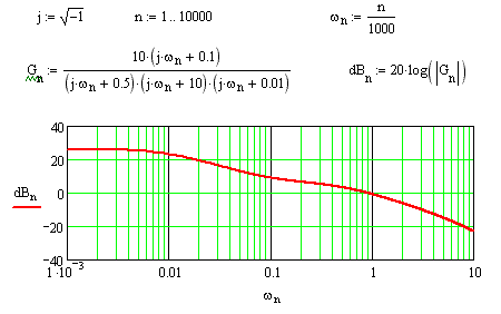

Buonasera a tutti...
Stò cercando di capire alcune cose che non mi sono chiare sui digrammi di Bode...
Ho una fdt che è la seguente:
G(s)=[10(s+0,1)]/(s+0,5)(s+10)(s+0,01)
1-Tracciando il Diagramma Tramite Matlab il grafico dei moduli parte da 26° e non capisco perché dato che è 20log(k)
infatti 20log(k) è 20° non 26°
2-Al numeratore non riesco a capire come si calcolano gli zeri e lo stesso con i poli al denominatore...
Aspetto una risposta...
Grazie mille

Messaggioda Foto Utenteg.schgor » 16 nov 2008, 19:54
Ho provato con MathCad:
Confermo che per j \omega (sostituito ad s) tendente a 0,
il modulo di G tende a 20 (quindi 20 \cdot log(20) = 26.021)
Per i poli e gli zeri di G(s)...li hai sotto il naso!

Messaggioda Foto Utenteg.schgor » 16 nov 2008, 20:17
k che significa? (domani verra' pubblicato un articolo in ElectroYou che dovrebbe
chiarire la sostituzione di j \omega ad s)
Per quanto riguarda i "poli", sono i valori di s che rendono =0 il denominatore,
rendendo G infinito (quindi gli stessi valori numerici fra parentesi
cambiati di segno).
E cosi' per gli "zeri" al numeratore.

Messaggioda Foto Utenteg.schgor » 16 nov 2008, 20:47
G_0 = \frac{10 \cdot 0.1}{0.5 \cdot 10 \cdot 0.01} = 20
20 \cdot \log (20)= 26
ma se non sbaglio nel mio caso iniziale ho quattro frequenze di taglio tutto quattro =1 giusto?
Ma dove sono le 4 frequenze di taglio?
