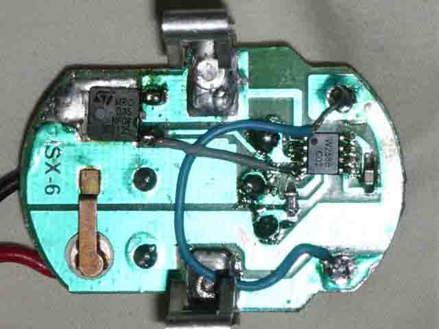

Salve a tutti...Possiedo un "dremel" della kinzo..L'altro giorno consciamente l'ho sforzato troppo ed ora il regolatore della velocità non funziona più..ovvero è sempre alla massima potenza.-...ho smontato il circuito interno (Foto) ed ho sostituito il potenziometro con uno nuovo (inutile) ..Ho inoltre dissaldato e risaldato il transistor ma anche questo è stato inutile..a questo punto penso sia colpa di quel piccolo integrato...A cosa potrebbe servire? Penso sia uno stabilizzatore..Se fosse quello il problema potrei pure isolarlo..Ma non so come fare...Pensavo di creare un nuovo circuito di regolazione della velocità ma anche qui non so come fare...La batteria è da 9 volt ma non so quanto assorba...Immagine

Ecco l'immagine..Non fare caso a quei due fili che ho messo..quello blu l'ho messo a posto dell'interruttore che c'era insieme al vecchio potenziometro da 8500k mentre l'altro l'ho messo perché bypassare la pista che non mi sembrava ottima..Comunque il transistor è sempre quello..non l'ho sostituito...Le sigle sono:
IC = w2588 c02
Transistor = MRC D35 NF06 309135 (della ST)

Andiamo per ordine, sforzando il trapano hai probabilmente sovraccaricato il circuito di potenza che in questo caso è un mosfet a canale N, non un transistor. Dalla sigla che hai riportato D35 NF06 si può risalire al componente che è un STD35NF06.
Dalla tua precedente descrizione direi che il guasto sia li, per esserne sicuro dovresti dissaldare nuovamente il mosfet e misurare con il tester la resistenza tra i piedini drain e source. Tale valore dovrebbe essere sull' ordine dei Mohm, se invece riscontrerai un basso valore di resistenza il mosfet è in corto circuito e quindi non riesce più a controllare il carico facendo passare tutta la corrente richiesta dal motore.
Purtroppo però la rottura del mosfet potrebbe aver compromesso anche il funzionamento dell' integrato...... per esserne certi bisognerebbe controllare il suo segnale in uscita con un' oscilloscopio.
Io comincerei dal mosfet poi se una sua sostituzione non dovesse risolvere il problema allora sostituirei anche l' integrato (ammesso di riuscire a trovarlo).

Dalla foto che hai inviato si notano poi altri due componenti, uno sembrerebbe un condensatore SMD mentre l' altro non riesco a definirlo (dovrebbe essere un diodo). Prima di procedere all' acquisto del nuovo mosfet ti conviene verificare anche l' efficienza di questi particolari.

Ciao davvide...Ho fatto la prova che mi avevi detto tu cioè di misurare la resistenza tra D ed S ed effettivamente il canale sembrerebbe in cortocircuito....Comunque non sarebbe piu semplice progettare un nuovo circuito da zero? magari con componenti di migliore qualità poiche prima della rottura definitiva molte volte ho dovuto smontarlo per risaldare il transistor che addirittura si dissaldava dal troppo calore. Questo secondo me è un sintomo di scarsa qualità generale..(vabbe per 20 euro...)Comunque nell'etichetta esterna c'è scritto che la batteria è da 9.6 volt e la corrente circolante di 600 mA, altro non c'è scritto!

Si, sicuramente il fatto che il mosfet si sia dissaldato più volte indica che il trapano è di scarsa qualità, progettare un nuovo circuito non dovrebbe essere complicatissimo anche se sinceramente non l' ho mai fatto.
Credo che il circuito funzioni così :
l' integrato genera una frequenza fissa con duty cycle variabile in funzione della posizione del potenziometro, il segnale risultante viene applicato direttamente sul gate del mosfet che penserà a gestire il motore.......
Se dovessi farlo io lo costruirei appoggiandomi su un paio di NE555, al primo farei generare la frequenza di base mentre al secondo affiderei la funzione di variatore di duty cycle. Così facendo si otterrebbe il segnale di pilotaggio richiesto e basterebbe a quel punto scegliere il componente di potenza giusto.
Bisogna però fare i conti con lo spazio che si ha a disposizione dentro al trapano e capire se sia il caso di alimentare il tutto a batterie oppure ricorrere ad un' opportuno alimentatore.
Queste sono scelte che devi fare tu in base alle tue esigenze..... prova a pensarci poi se ti serve aiuto io sono qui, ricorda però che se ti dedicherai alla realizzazione di una buona elettronica sarà poi la meccanica ad abbandonarti....... da un trapano che costa venti euro non ci si può aspettare più di tanto! Avrai però la soddisfazione di aver costruito un "controllo" molto più efficiente da applicare magari ad un futuro trapano auto costruito......
David
P.S.
I valori che hai indicato sono relativi alla tensione (9,6V) ed alla capacità (600mA) del pacco batteria, il motore sotto sforzo assorbe sicuramente molta più corrente e da qui deriva il surriscaldamento del mosfet che non è fissato ad alcun dissipatore.
