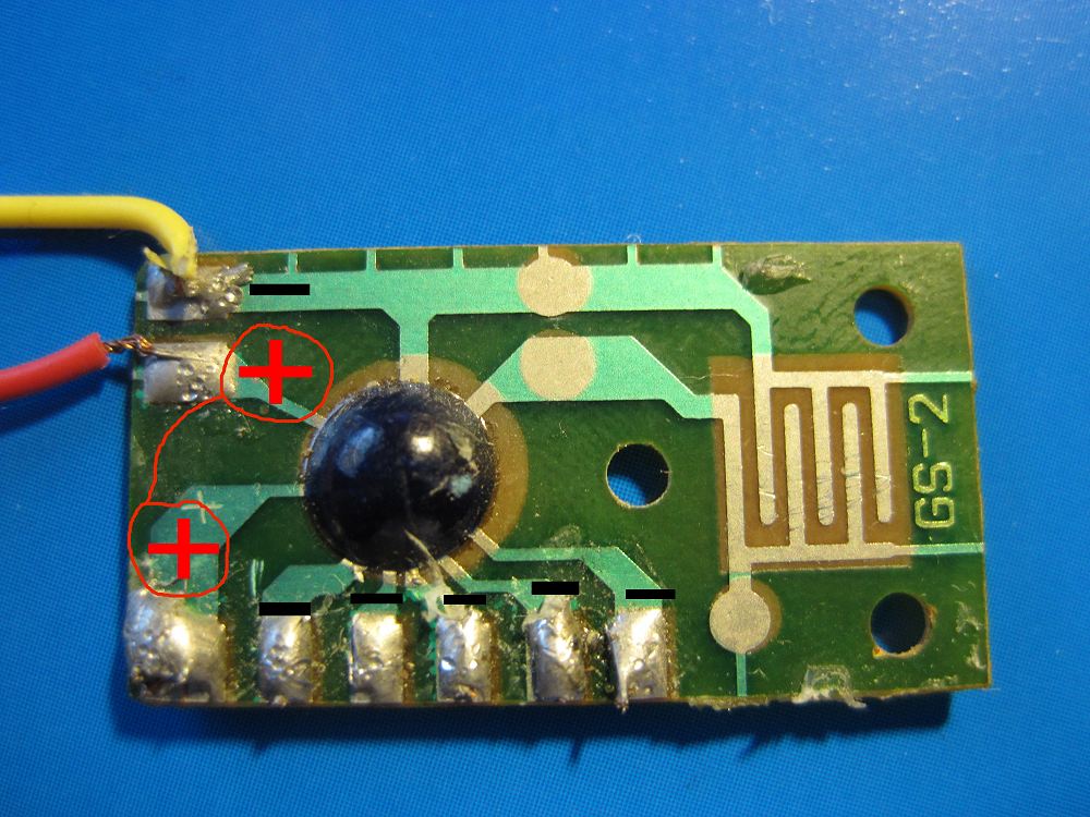

Ora viene il bello :-) ho rimediato un micro circuitino ( quello montato dentro i cappelli di babbo natale che fa accendere dei led rossi in maniera sequenziale) e volevo riciclarlo per mandare avanti 5 catene di led... però il circuitino è microscopico e non credo regga 20 led per canale... quindi avevo pensato utilizzarlo come pilota per dei transistor dividendo quindi la parte a bassa corrente da quella di "potenza" dei led...
in rete ho trovato questo schemino
Immagine
Però funziona dando una corrente positiva alla base del Tr, tutto felice misuro l'uscita del circuitino pilota e.... DRAMMA: ha il positivo comune e il negativo interrotto..( ovvero comandato dal circuito) quindi quello schemetto trovato non lo posso usare più.. che si può fare ?? esiste una configurazione simile, che mi piloti un tr mandando un negativo alla base ??

allora il circuitino pilota è questo:
Immagine
ha il positivo comune e i negativi interrotti dal chippetto nero, ora se fosse stato al contrario: ovvero negativo comune e positivo sulle singole uscite, potevo usare lo schemino linkato prima, ma avendo le uscite negative non so come potrei pilotare un tr per collegare una catena di led che assorbe circa 200mA...

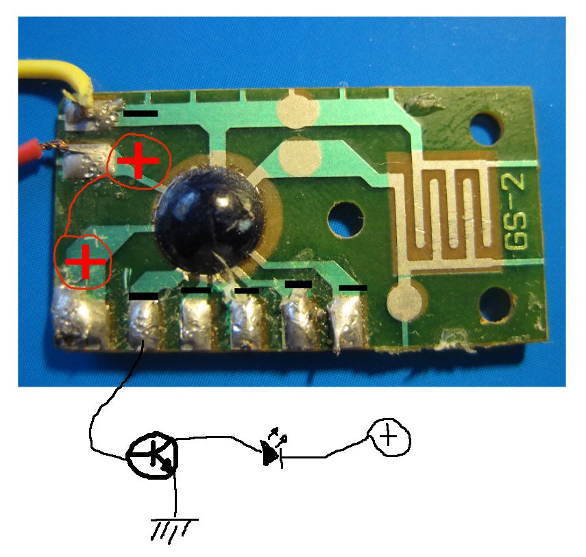

ricapitolando.....
SE le uscite fossero invertite e avessi il positivo pulsante e il negativo comune avrei utilizzato questo schema...
Immagine
logicamente mettendo le oppurtune resitenze sulla base del TR e per limitare la corrente verso i led
ciao

Messaggioda Foto UtenteilZott » 30 dic 2009, 21:16
brendolaccia ha scritto:per lo schema che hai fatto tu all'inizio il led sarebbe sempre acceso perché alla base arriva sempre corrente facendo il modo di attivare il passaggio di carica tra base e emettitore!
Ho capito bene?
si quello che di è esatto, però io la base del Tr la collegherei all'uscita del circuitino pilota in modo da polarizzare il TR ad intermittenza, intermittenza data appunto dal circuitino pilota.
Il casino, per me ;-) , è che ho l'uscita intermittente negativa e non so come polarizzare il tr...

Messaggioda Foto Utentebrendolaccia » 30 dic 2009, 21:31
Funziona nello stesso modo.
Tu hai 5 canali, ogni canale ha già dei led e tu ne vuoi aggiungere degli altri in ogni dei 5 canali. Quando il canale 1 si accende si accendono i led interno più quelli aggiunti da te controllati da un transistor. Stessa cosa per le altre soluzioni.
Prima di tutto devi decidere quali led mettere e quali. Che tensione hai in uscita ai 5 canali?
PS: i led come li hai disegnati tu sono in polarizzazione inversa (spenti) quando attivi il transistor. La punta della freccia del disegno del led rappresenta il catodo(-)

Messaggioda Foto UtenteilZott » 30 dic 2009, 23:04
grazie intato per la tua attenzione, però forse mi sono spiegato male.. allora attulamente il circuitino pilota 5 led rossi, tutti col positivo in comune e negativo intermittente comandato dal cippetto, ora in rete ho trovato questo schema ( in pratica è sempre come il primo postato)
Immagine
la mia intezione era quella di usare questo schema per alimentare circa 20 led in parallello, dallo schemetto se si collega un positivo alla resitenza da 4k7ohm il TR va in conduzione e mi si accendono i 20 led, con alimentazione separata cosi da non gravare sul circuito pilota, ora avrebbe tutto funzionato alla perfezione se dal circuitino pilota avessi avuto il negativo comune e il positivo ad intermittenza, (che avrei mandato sulla base del TR) ma per sfortuna ho il contrario, come posso comandare un Tr avendo un negativo ad impulso ?
ciao e grazia ancora per la pazienza ;-)

Messaggioda Foto Utenteposta10100 » 30 dic 2009, 23:13
Devi scambiare il led e il transistor ed utilizzare un transistor PNP al posto di uno NPN.
Sai come dimensionare i 2 resistori? Il principio è lo stesso che hai usato nel caso in cui lo schema è quello che hai postato tu.
Se hai dubbi chiedi pure.

Messaggioda Foto Utentebrendolaccia » 30 dic 2009, 23:38
Mi ha preceduto Posta! Ora capito il funzionamento e il risultatoche si vuole ottenere manca solo da dimensionare il PNP in base alle tue caratteristiche. è di findamentale importanza,ai fini del dimensionamento, che tu posto sul forum la tensione tra positivo e negativo del circuito a 5 led rossi e la tensione a cui tu vuoi alimentare i tuoi led "esterni" (nonchè la tensione sul collettore)
