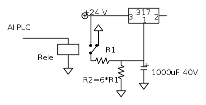

Sono nuovo (e non molto pratico). Da un'alimentazione continua stabilizzata di 24volt vorrei ottenere un'uscita (per poter pilotare delle valvole proporzionali) variabile da 0 a 24volt con una rampa di accelerazione e con la stessa rampa poter tornare da 24 a 0 Con rampa di decelerazione. In pratica il circuito classico dell' LM 317 andrebbe bene se al posto del potenziometro ci fosse un trimmer. Riassumendo vorrei andare da 0 a 24Volt e da 24 a 0volt in 3 secondi con almeno 1A. Ringrazio chi mi può aiutare. Giuliano

Con il 317 al minimo arrivi a 1.3V circa, non a zero. Inoltre se hai 24 V di alimentazione, all'uscita del 317 al massimo puoi avere 21V-22V ti va bene lo stesso?
Al sistema vuoi solo dare un comando "apri" e uno "chiudi", ad esempio con un microcontrollore o un deviatore meccanico, e le rampe sono sempre le stesse, oppure vuoi poter cambiare al volo la durata della rampa, aprire solo a meta`?

Intanto ti ringrazio per il solerte interessamento. Va benissimo le due tensioni che hai riferito tu. In effetti le mie valvole lavorano benissimo dai 7 volt ai 18volt. (attualmente le sto facendo lavorare con un 7810 attaccandogli al bisogno 3 diodi arrivando al massimo a 12volt). Per quanto riguarda il contatto per l'apri chiudi mi va bene entrambe le soluzioni al limite anche un contatto solo con lo stesso tempo per le rampe di salita o discesa (ma posso anche usare due contatti la gestione è affidata ad un plc e per quello non ho problemi). Anche con un filo solo di riferimento riesco a fare lo stesso farei lo scambio con due rele. Grazie mille. Giuliano

Se ti basta una salita e una discesa lente, ma non a velocita` costante, questo circuito ti puo` andare bene.
La resistenza R1 e` da 1.5kohm, e R2 da 7.5kohm a 10 kohm. Se la rampa e` troppo veloce puoi alzare R1 fino a 3.3kohm e di conseguenza R2 a 18kohm-22 kohm (sempre da cinque a sette volte tanto). Se e` troppo lenta scendi ad esempio a 1kohm e 5.6kohm-6.8kohm.
Il PLC aziona il rele`, quando lo attiva la tensione sale da circa 1.2V fin verso i 21V, e quando il rele` e` rilasciato, la tensione torna a 1.2V
Se invece vuoi una rampa lineare, il circuito si complica, si deve usare un operazionale. Fammi sapere se ti va bene questo o se vuoi il circuito piu` complicato.

Un dubbio: da 1.2v a 21 volt salgo con un tempo quindi con una rampa di accelerazione ma aprendo il contatto R1 la discesa da 21v a 1.2v ho sempre lo stesso tempo di prima per la rampa di decelerazione? Se la risposta è positiva allora tutto Grazie

Le due "rampe" sono uguali, se ti serve che una sia piu` veloce dell'altra basta aggiungere una resistenza e un diodo.
