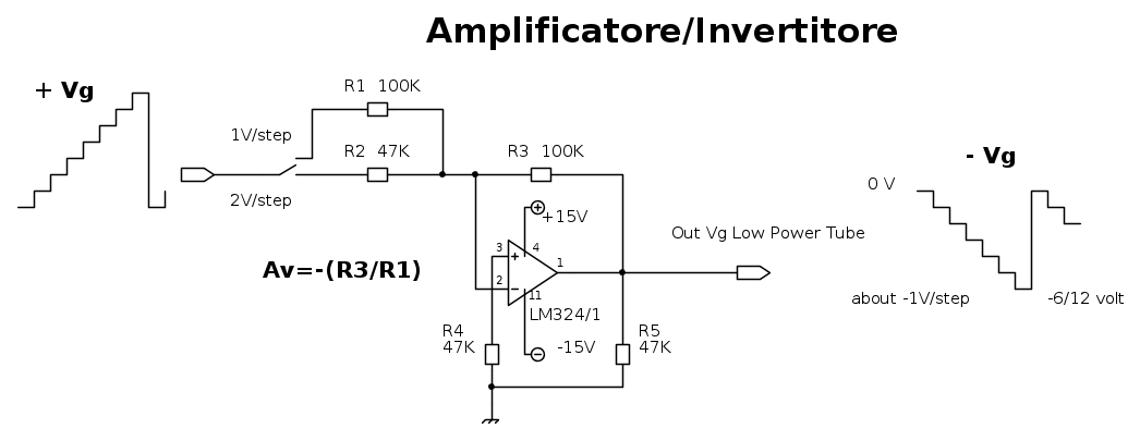

Salve a tutti,
mi sono incagliato in un problema talmente banale che mi vergogno un po' a proporlo ma purtoppo non riesco a venirne a capo.
Sul circuito c'è poco da dire se non che è un ampli invertente con guadagno 1 o 2 ma in uscita il segnale si comporta in modo anomalo e i gradini hanno step di
tensione differenti da quelli in ingresso.
Il segnale è prodotto da un contatore CMOS CD4029 alimentato a +12V con una alimentatore separato.
Premetto che il circuito al simulatore funziona perfettamente.
Sarà l'alimentazione duale +-12V (a schema è segnato 15V)?

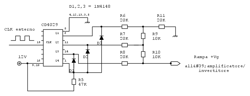

1) Il circuito completo, comprensivo di contatore e rete di resistori per produrre gli steps
2) la frequenza di lavoro del tutto.

Messaggioda Foto Utenteaduri » 30 ago 2010, 1:03
Scusate per la fretta sono stato troppo sintetico.
Io devo usare l'operazionale solo come amplificatore e invertitore con guadagno 1 e 2 volte.
Quello che succedeva è che quando variavo R2 da 100Kohm (resa variabile per fare dei test) con R1 da 47K andando su con l'amplificazione 2-3 volte gli ultimi gradini si riducevano ad una riga solo sovrapponendosi, diminuendo il guadagno a 1 o 1,5 max l'amplificazione tornava lineare e mi riproduceva perfettamente i gradini in uscita.
Ho provato a semplificare il circuito all'osso lasciando solo la R1 da 47K e variabile da 100K e togliendo la resistenza tra pin non invertente e massa e quella in uscita verso massa sostituendo anche l'op con un LF347 ma sortiva lo stesso effetto.
Grazie dell'aiuto
Antonio

Dimenticavo di inviare lo schema di generazione del gradino con la relativa rete di resistenze.
Antonio

Messaggioda Foto UtenteIsidoroKZ » 30 ago 2010, 16:36
Se alimenti l'operazionale a +/-12V, non puoi avere in uscita -12V, ci sono le limitazioni di dinamica dell'operazionale.

Messaggioda Foto Utenteaduri » 30 ago 2010, 17:55
Grazie IsidoroKZ,
immaginavo :oops: infatti volevo sostituire i 78/7912 con i 78/7915 e vedere se riuscivo a ottenere Av=2.
Quello che mi meravigliava, didatticamente, era il comportamento della forma d'onda con la perdita d'informazione negli ultimi gradini.
Antonio
