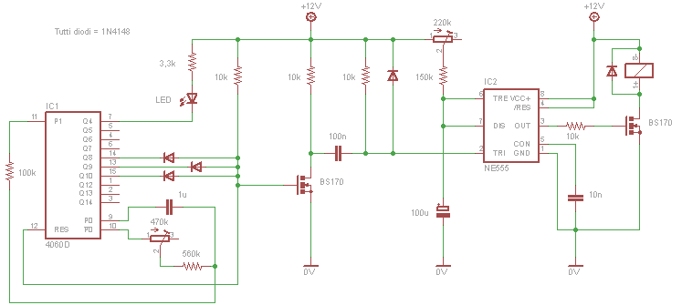

Ciao a tutti,
ero stato contattato da umbI85 tramite MP per sapere se era possibile fare un qualcosa del genere, dopo qualche considerazione secondaria abbiamo deciso di costruire il circuito discutendone sul forum. Ho allora avuto modo di pensare ad una possibile soluzione (simile a quella del cirucito del link) con qualche giorno di vantaggio. Ormai che l' ho disegnata la posto, sperando che g.schgor non abbia già approfondito troppo lo studio. Nel caso non me ne voglia
Questo è quanto:
Tramite il trimmer da 470k si tara la frequenza dell' oscillatore (a 0,5Hz). Per evitare l' uso dell' oscilloscopio si ricorre al led collegato al pin7 del 4060. Il trimmer va ruotato fino a tanto che il led non rimane acceso 16 secondi esatti ogni ciclo. Fatto ciò si avrà che la pausa è regolata a 30 minuti.
Con il trimmer da 220k si regola invece il tempo durante il quale il relé deve rimanere eccitato, a metà corsa si è all' incirca sui 30 secondi.
Nello schema mancano i collegamenti relativi ai pin di alimentazione del 4060 che sono: pin8 a 0V e pin 16 a 12V. Mancano inoltre i pin relativi allo scambio del relé.
In linea di massima dovrebbe funzionare ma è possibile ci sia qualche errore o qualche componente da sostituire durante la messa a punto.
Questo è quanto:

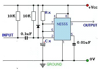

In effetti avevo preparato una soluzione non dissimile,
ma che teneva conto della richiesta del comando
di richiusura (dopo eventuale attesa).
Pensavo che la cosa migliore fosse di rendere
indipendenti i singoli tempi di comando apertura,
di pausa e di comando chiusura.
Questo può essere fatto con 3 configurazioni
monostabili con 555, uguali e messe in serie tra loro.
Il circuito di ciascuna è il seguente:
dove Cx=100uF, Rx=470kOhm+ potenziometro da 1MOhm
(questo permette una variazione da ca. 1 a ca. 3min).
Il primo di questi (comando apertura) dovrebbe essere
comandato dall'uscita (transistor come INPUT) dello
schema Carapella e la sua uscita (OUTPUT) comanderebbe
il relè di apertura, nonché l'ingresso del secondo 555,
che determina il tempo si attesa prima della chiusura.
L'uscita di questo comanderebbe a sua volta il terzo 555.
che stabilisce il tempo di chiusura, attivando il relativo
relè.

E' sì, hai perfettamente ragione. Il mio non tiene conto della richiusura perché non avendo letto bene il primo messaggio ero rimasto alla soluzione di utilizzare un dispositivo per il dosaggio di tipo monostabile.

umbI85 ha scritto:che range di attesa riesco a tarare?
Visto che il circuito Crapella prevedeva 2 min di attivazione,
ho previsto in ciascuno dei 3 stadi un tempo regolabile fra
1 e 3 min.
Non c'è però alcuna difficoltà a stabilire un intervallo diverso
(basta variare il valore di Rx).
Circa i costi, l'insieme dei componenti vale pochi Euro
(un 555 costa 0.25€) e il più è l'assemblaggio (se poi
si ricorre ad un circuito stampato, i costi possono
crescere). Ovviamente non si mette in conto il tempo
dedicato alla costruzione ed alla prove.

umbI85 ha scritto:come determinare il valore della Rx per realizzare quei tempi?
Puoi ricorrere a questo calculator
umbI85 ha scritto:l'output è sufficiente ad attivare un relè?
Si, un normale relè a 12V per circuito stampato
(raccomando un diodo 1N4007 in antiparallelo alla bobina
per proteggere l'uscita del 555)
umbI85 ha scritto:ovviamento tale circuito è ciclico si ferma solo togliendo l'alimentazione
No, viene avviato solo quando riceve un impulso (verso "0")
al suo input. Poi, dopo il tempo stabilito, rimane inattivo.
Consiglierei, prima di avventurarti nell'intero progetto,
a sperimentare (magari su breadboard) il solo 555.
