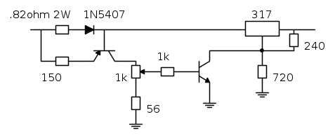

vorrei fare una domanda per quanto riguarda la regolazione di corrente dandovi il punto da quale voglio partire.
Si tratta dell'uscita di un LM7805, l'uscita a 5V che esso mi da all'uscita.
La corrente Imax = 1A.
Devo capire come fare un circuito di controllo o qualcosa simile, il quale mi cambia la soglia di corrente massima.
Esempio:
Se ho bisogno di massimo 100mA voglio regolare la soglia massima di 1A e portarla al massimo 100mA in modo che il circuito che mi assorbirà quella corrente non andrà oltre la mia nuova soglia da me impostata.
Spero di essere stato esauriente nel specificare la richiesta, grazie.

Probabilmente e` piu` facile fare la regolazione (approssimata) usando un 317, oppure con un 7805 credo si debba usare un operazionale e un transistore di potenza.

non sono sicuro di aveer capito la tua domanda!
ma provo a risponderti.
se ho una sorgente di tensione fissa, e collego un carico, avrò una corrente che non dipende dalla mia sorgente, (fino al limite imposto dalla sua uscita massima), ma dipende esclusivamente dal carico stesso.
ora si deve stabilire come posso intervenire per limitare questa corrente?
secono me ci sono due risposte:
-quando supero la soglia interrompo la tensione.
-riduco la tensione fino a quando il mio carico non assorba il valore imposto.
io nel mio alimentatore ho usato la prima soluzione. inserendo a monte del tuo stabilizzatore una resistenza di caduta, andando a leggerne la caduta con un op o comparatore e da qua interrompere alimentazione tramite relè oppure circuitazione stato solido. il ripristino sarà manuale.
la seconda direi che si possa ottenere con la solita resistenza di caduta, e tramite la sua lettura si deve ridurre la tensione in uscita magari pilotando in apertura la resistenza verso massa del tuo stabilizzatore, (il valore minimo di tensione ottenibile non sarà zero).

Ho guardato la pagina , ma il mio dubbio sorge qui:
Se la mia tensione deve rimanere fissa, la parte che dovrei implementare sarebbe tutto tranne la R7, R6 e la R8 quella per il voltage adjust, giusto?
Che tensione hai a disposizione per alimentare il regolatore?
Se hai voglia di provare tante resistenze, di avere un circuito che funziona solo piu` o meno, prova questo
A basse correnti (100mA) la regolazione e` molto precisa, a correnti elevate no! Ma senza guadagno non riesco a fare di meglio
Si potrebbe provare con un pot logaritmico, ma non so che cosa capiti.
