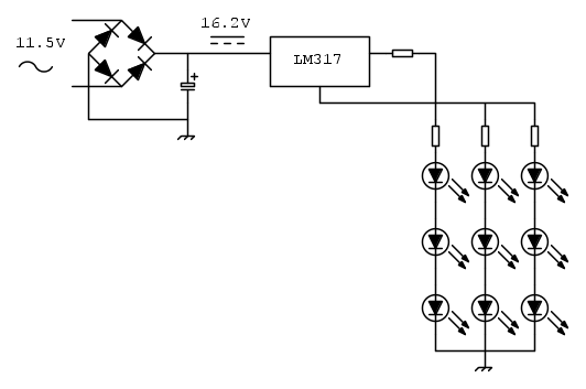

dovrei alimentare 10 led bianchi con queste caratteristiche
drive voltage 3,2 - 3,7 V
350 mA
2700 3300K
flux 120-160 lm
reverse current <50 uA
peak pulsed current <1\10s 1500 mA
che alimentatore a corrente costante usare ? qualcuno ha qualche schema affidabile ?

Pioz ha scritto:Tu cosa avresti a disposizione per alimentarli?
230vac
cioè avevo pensato a un trasformatore switching per lampade alogene, ci mettevo un rettificatore e ottenevo circa 12v DC e poi un lm317 ma per ottenere 300mA 1,25\300=0,005 ohm però una resistenza così bassa che paralleli devo fare ?

LorenzS ha scritto:cioè avevo pensato a un trasformatore switching per lampade alogene, ci mettevo un rettificatore e ottenevo circa 12 V DC e poi un lm317 ma per ottenere 300mA 1,25\300=0,005 ohm però una resistenza così bassa che paralleli devo fare ?
Prima di tutto bisogna chiarire che un trasformatore e'....un trasformatore ed eroga tensione alternata mentre un alimentatore switching e'....un alimentatore ed eroga tensione continua; quindi nel primo caso dovrai rettificare, nel secondo no.
Prima di pensare a come alimentare, mi porrei il problema della configurazione dei led; 10 led in parallelo da 350mA cadauno, fanno la bella cifra di 3.5A e un povero LM317 ne sopporta si e no 1.5(A) se abbondantemente raffreddato.
Per finire; la formula per ricavare il valore della resistenza da impiegare e' Iout= Vref:R per cui, per ottenere 350mA serve una resistenza da 3.5 ohm che darebbe una corrente di 357mA.
Chiarisciti un po' la mente e poi ci risentiamo.

Messaggioda Foto UtentePioz » 8 lug 2012, 17:31
Quello allora deve solo avere un trasformatore all'interno. Da là devi rettificare con un ponte e poi filtrare con un buon condensatore ottenendo circa 16.2V. Con quella tensione avresti la possibilità di alimentare 3 stringhe da 3 led in parallelo.
Questa è solo una proposta, prima del dimensionamento aspetto però conferma dai più saggi di me.

Messaggioda Foto UtenteTardoFreak » 8 lug 2012, 17:52
Questo circuito è ottimo per distruggere i LED se un ramo si distacca.
Infatti l' LM317 è collegato in modo da funzionare come generatore di corrente costante, quindi ci mette tutto l' impegno per far scorrere per forza il valore di corrente calcolato.
Ora, se uno dei tre rami si scollega o un LED s' interrompe l' LM317 farà scorrere sempre e comunque quel valore di corrente che si ripartirebbe fra i due rami superstiti. Uno dei due morirà e quindi tutta la corrente passerà nell' unica ramo rimasto che brucerà fra mille patimenti. :cry:

Messaggioda Foto UtenteLorenzS » 8 lug 2012, 20:23
quindi un lm317 collegato ad una sola serie di led.

LorenzS ha scritto:quindi un lm317 collegato ad una sola serie di led.
Questa soluzione e' impossibile, non avresti la tensione sufficiente.
Direi che prima di andare avanti, bisognerebbe vedere cosa si riesce a tirare fuori dal quel trasformatore elettronico in termini di tensione.
