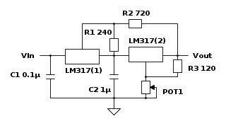

Messaggioda Foto UtenteGabrieleBe » 7 ott 2013, 18:22
Buona sera,
come da titolo, chiedo gentilmente se qualcuno può spiegarmi il funzionamento del circuito Tracking Preregulator presente alla pagina 20 di questo datasheet: http://www.ee.buffalo.edu/courses/elab/LM117.pdf Sto progettando un alimentatore variabile con lm317, regolabile in tensione, e da quello che ho capito il Tracking Preregulator fa in modo che ci sia, sul secondo lm317, una differenza di tensione fra ingresso e uscita costante, per non farlo scaldare troppo a tensioni basse. Il range di tensioni che vorrei ottenere sarebbe da 1.2V a 25V, senza un eccessivo assorbimento di corrente perché non devo alimentare carichi eccessivi, ma mi serve come semplice strumento per i test. Grazie per l'eventuale risposta.

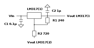

GabrieleBe ha scritto:(..)chiedo gentilmente se qualcuno può spiegarmi il funzionamento del circuito Tracking Preregulator(..)
Bella domanda.
Per capirlo penso conviene prendere lo schema:
E siccome è noto il comportamento del secondo LM317 (il # 2), bisogna cercare di capire come si comporta il primo LM317, provando a ragionare su questo schema, così:
Si vede che lo schema è il classico del regolatore di tensione, e lo stesso regolatore (#1) usa come tensione di riferimento V_\text{OutLM317(2)}..

[3] Re: funzionamento circuito Tracking Preregulator con lm317
Messaggioda Foto UtenteDirtyDeeds » 8 ott 2013, 9:06
simo85 ha scritto: e lo stesso regolatore (#1) usa come tensione di riferimento V_\text{OutLM317(2)}..
Giusto, proprio così. Ma l'LM317 non sa a che potenziale è attaccato: il suo scopo nella vita è quello di mantenere tra il terminale di uscita e adj una differenza di potenziale pari a circa 1,25 V, il suo riferimento interno V_\text{ref}.
Quindi (abbreviando un po' la simbologia ;-) )
V_\text{o1} = V_\text{o2}+V_\text{ref}\left(1+\frac{R_2}{R_1}\right)
55,9k 7 11 13
Messaggi: 7012

Messaggioda Foto UtenteIsidoroKZ » 8 ott 2013, 18:15
Come circuito non mi entusiasma molto, sposta la dissipazione quasi completamente sul primo regolatore, a meno che la tensione di ingresso non sia proprio pari a quella di uscita piu 6V.
Sarebbe interessante fare un circuito per ingresso a tensione elevata che distribuisa piu` o meno ugualmente le cadute di tensione sui due regolatori.
Ma scopo di questo messaggio e` un altro: guardate i valori di R1 e di R3: perche' proprio quelli?

[7] Re: funzionamento circuito Tracking Preregulator con lm317
Messaggioda Foto UtenteGabrieleBe » 8 ott 2013, 22:45
DirtyDeeds ha scritto:V_\text{o1} = V_\text{o2}+V_\text{ref}\left(1+\frac{R_2}{R_1}\right)
Grazie per la spiegazione, ora mi è chiaro il funzionamento.
Per Foto UtenteIsidoroKZ, se hai uno schema alternativo da proporre, sarei molto felice di vederlo. Il mio scopo, come già detto, è quello di ripartire (scusate il termine poco tecnico) la dissipazione fra i due regolatori, in modo che non diventino delle stufe a valori di tensione bassi; quindi non sono vincolato a quel circuito, ma è l'unico che, per il momento, ho trovato.
Per quanto riguarda le resistenza citate, credo che servano a imporre una corrente che renda trascurabile quella in uscita dal pin adj, dell'ordine dei micro ampere, quindi per semplificare le formule.
