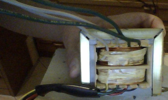

Buona giornata a tutti :-)
Ho riesumato dal ripostiglio un trasformatore che prima era impiantato in un citofono della BITRON, di quelli che hanno la telecamera incorporata.
Ho scollegato i fili dal circuito e adesso mi ritrovo dalla parte 220 V 4 fili, 2 verdi e 2 grigi, mentre in uscita ho 4 fili, uno nero, che suppongo sia la massa, e poi uno giallo, uno rosso ed uno verde.
Sapete dirmi come collegare l'entrata e le uscite? Inoltre non ne conosco la potenza, ma se volete posso aggiungere le misure (non ricordo però quali) per determinarla.
Credo sia il contrario, in uscita due fili grigi e due verdi mentre dalla parte 220 uno giallo un rosso un verde e si intravede un nero. Il lato "uscita" ha generalmente un filo di sezione maggiore.
Possiedi un tester per misurare lato 220 la resistenza tra i fili :?:
La potenza si aggira sui 30-40 VA ... a spanne

Allora, se può servirti saperlo, i fili nero e giallo sono della stessa sezione, minore rispetto quella degli altri due.
Comunque la resistenza l'ho misurata sempre mettendo un connettore del multimetro sul filo nero e l'altro a turno sugli altri colori ed è risultato:
Resistenza Nero - Rosso: 4,9 ohm
Resistenza Nero - Giallo: 11,4 ohm
Resistenza Nero - Verde: 10,3 ohm

Serve ancora la resistenza tra rosso e verde di piccola sezione ed i oltre a quella tra i verdi/grigi di sezione maggiore.

Rosso - Verde: 5,9 ohm
Lato Verdi - Grigi:
Verde - Verde: 0,6 ohm
Grigio - Grigio: 0,6 ohm

Ho provato a misurare la resistenza di un trasform.con ingresso 220 V
e la resistenza di aggira intorno a 2,4Ohm.
In genere le uscite hanno una resistenza piu' bassa rispetto all'ingresso,poiche' l'avvolgimento e' piu' corto.
Prova a misurare i due verdi e due grigi.
comunque si vede dalla foto,le uscite(fili verdi e grigi) hanno la sezione più grande rispetto all'entrata.

Messaggioda Foto UtenteFedericoSibona » 1 nov 2013, 15:24
stefanob70 ha scritto:Ho provato a misurare la resistenza di un trasform. in ingresso 220 V
Beh, penso dipenda dalla potenza del trasformatore, Che potenza ha quello che hai misurato?
stefanob70 ha scritto:In genere le uscite hanno una resistenza piu' bassa rispetto all'ingresso,poiche' l'avvolgimento e' piu' corto.
E di sezione maggiore ;-)

Messaggioda Foto Utentestefanob70 » 1 nov 2013, 15:26
Certo oltre la sez. del filo.
il trafo e' simile a quello della foto...
edit:
ho visto adesso le misure ohmiche dei fili grigi-verdi e sicuramente sono uscite.

Non so la potenza dato che è senza etichetta, comunque uno di voi che ha risposto ha detto che dovrebbe aggirarsi sui 40VA.. In effetti ne ho già uno da 30VA ed è 2/3 di questo in dimensioni.
Comunque ho provato a pesarlo ed è sui 2,2Kg!
Per il resto sapete dirmi come collegare i 220 V in entrata?

Marcohm ha scritto:Non so la potenza dato che è senza etichetta, comunque uno di voi che ha risposto ha detto che dovrebbe aggirarsi sui 40VA..
beh' facendo un calcolo approssimativo se avessi una tensione di uscita di 12V/40VA avresti una corrente di uscita pari a 3,3Ampere(mettendo in conto un carico resistivo)
diciamo che e' fattibile....
Marcohm ha scritto:Per il resto sapete dirmi come collegare i 220 V in entrata?
Non mi va di suggertirti,qualcosa per poi sbagliare..... :mrgreen:
A meno di alimentare il trafo in senso contrario,e misurare poi la tensione sul primario.
Pero' devi conoscere le tensioni di uscita....
