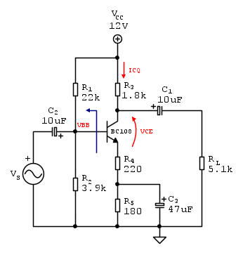

Praticamente l'esercitazione è basata su un amplificatore retroazionato.
Questo è lo schema dell'amplificatore retroazionato.

Dopo aver esposto, credo con chiarezza il problema, la mia (nostra) domanda è:
Come possiamo calcolare i valori richiesti (VBB, VCE, ICQ etc) teoricamente? Quelli misurati li hanno calcolati su Multisim, quindi nessun problema.
Ma il vero problema è riuscire a calcolare Amplificazione di tensione reazionato e non reazionato, la banda reazionata e non reazionata etc.
Non chiedo di darmi le formule già belle e fatte, ma almeno un imput per poterle ricavare, un qualcosa, perché io non so dove sbattere la testa. Su tutti gli esercizi che ho trovato sul libro, i valori che l'esercitazione mi chiede di calcolare, già me li da.. Forse siamo noi dei ritardati e ci stiamo perdendo in un bicchiere d'acqua ?%

Iniziamo a ragionare con la prima domanda, quella sul punto a riposo. Ho disegnato il circuito in FidoCadJ perché sarà utile per fare eventuali modifiche: ti invito a prendere dimestichezza con FidoCadJ perché dal prossimo post dovrai utilizzarlo per modificare lo schema che ho postato.
Inizierei con il darti qualche suggerimento:
1) Dato che stiamo parlando del punto a riposo, dobbiamo considerare il circuito in continua. qual è il circuito equivalente in continua (modifica lo schema postato togliendo quello che non serve)?
2) Applica Thevénin a sinistra della freccia blu. Otterrai uno schema equivalente per il partitore R_1 e R_2. Ridisegna lo schema equivalente in continua, sostituendo il partitore con il circuito equivalente ricavato.
3) qual è il \beta (o, forse, lo chiamate h_{FE}) del transistor?
Foto UtenteEnChamade

Messaggioda Foto UtenteBubino » 10 nov 2013, 16:30
Ma l' HFe non dovrebbe darcelo il costruttore?

Messaggioda Foto UtenteEnChamade » 10 nov 2013, 16:45
Si, te lo deve dare il costruttore. Ma poiché non c'è scritto nel tema che hai postato, lo devi andare a recuperare perché ti serve per i conti teorici.

Messaggioda Foto UtenteBubino » 10 nov 2013, 20:54
A calcolarlo non posso calcolarlo perché ci vorrebbe Ic e Ib... Quindi, da dove lo prendo? ?%

Messaggioda Foto Utentemarco438 » 10 nov 2013, 20:58
Forse dal datasheet del componente?

Messaggioda Foto Utentepierinter » 10 nov 2013, 23:26
Ma......la retroazione, dov'è ??:)
