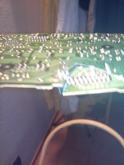

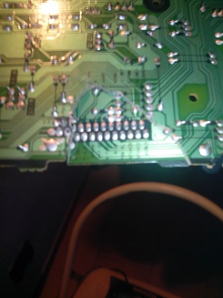

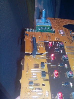

Ciao a tutti, premetto che sono un inesperto in materia.
Ho trovato un amplificatore stereo sony TA-EX50 (il manuale è scariabile da qui http://elektrotanya.com/sony_ta-ex50_ta-ex90.pdf/download.html) che non funziona. L'ho aperto e mi sono reso conto che la scheda, dove c'è il pannello dei comandi, dove sono attaccati i comandi (accensione, volume, bassi e alti ecc..) è rotta. C'è una parte spezzata.
E' possibile recuperare la scheda? O bisogna necessariamente buttare l'amplificatore?
Grazie per la disponibilità.

:-) Beh, le foto adesso "ci stanno" anche se non sono il massimo della leggibilità (una per troppa "lontananza" e due per il riflesso... ) mi pare di vedere due cose positive: una è che lo stampato è monofaccia e l'altra è che c'è abbastanza spazio libero sul bordo (sul "lato componenti") da poterci incollare una striscia di vetronite per bloccare il pezzo strappato e poter fare il resto del lavoro senza particolari acrobazie :ok: ; una volta bloccato il pezzo devi armarti di tempo, pazienza (tanta !), saldatore, stagno, dremmel (o simili, non indispensabile ma molto utile) e qualche spezzone di filo rigido (anche terminali troncati di componenti elettronici p.es. vanno benissimo allo scopo); una pista per volta (non cadere in tentazione... :mrgreen: ) rimuovi ca. un centimetro (mezzo per parte) di vernice protettiva (occhio a non mangiare il rame, devi solo rimuovere lo smalto, casomai non insistere affondando troppo col dremmel; usalo solo per sgrossare e poi metti bene a nudo il rame raschiando con la lama di un piccolo giravite o una limetta di cartone per le unghie o qualsiasi cosa tu abbia a disposizione basta che ti ci trovi comodo a fare il lavoro) prestagna i monconi di pista denudati dalla protezione e saldaci lo spezzone di filo così da ripristinare il collegamento elettrico (sulle piste più larghe magari metti più stagno o anche degli spezzoni di filo di sezione maggiore); la vera difficoltà è evitare che stagnando una pista si vada a ponticellare involontariamente quelle adiacenti, per cui se non sai saldare più che bene è meglio che lasci perdere... è un lavoraccio ma che, se fatto bene, ti permette di recuperare pienamente la funzionalità della scheda, a patto che tutto il danno sia solo quella rottura. O_/

La rottura interessa il PANEL BOARD ed è in prossimità del connettore indicato con A in pag.16 del manuale.
Non sarà semplice ripristinare la funzionalità, vedo un bel fascio di piste sottili e vicine probabilmente interrotte.

FedericoSibona ha scritto:....... vedo un bel fascio di piste sottili e vicine probabilmente interrotte.
Io, in quelle foto piccole ma sopratutto sfuocate, non vedo una mazza. :mrgreen:
Comunque concordo sul fatto che si possa riparare con una buona dose di pazienza e manualita'.
Una bella foto, fatta bene e della giusta misura, dell'ultima postata potrebbe servire per ulteriori consigli.

Foto Utentemarco438, le piste interrotte le ho dedotte guardando la pag.16 del manuale e riportando lì il luogo della frattura, non dalle foto ;-)
