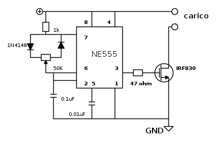

[9] Re: 10 LED Luminosi con potenziometro
Messaggioda Foto Utentemarco438 » 11 giu 2014, 8:30
Se i led li mettiamo tutti in parallelo, ognuno con la propria resistenza di limitazione, non serve suddividerli in rami.
Per il circuito PWM, intanto leggiti questo thread (dopo il post 58), poi mi dici che cosa non hai capito e ne riparliamo.
P.S. Per comodita' inserisco di seguito lo schema:

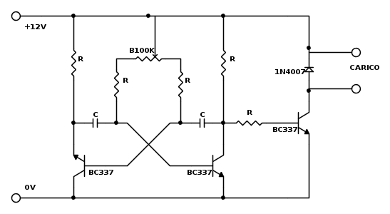

[10] Re: 10 LED Luminosi con potenziometro
Messaggioda Foto UtenteCadmir » 12 giu 2014, 0:05
Ciao Marco,
ho capito più o meno il funzionamento del PWM e come lavora (ho visto qualche video su youtube in spagnolo) e da un video ho "rubato" questo circuito. Pensa possa fare al caso mio?
Inoltre volevo chiederti. poiché la potenza del circuito viene regolata tramite impulsi, questo non produrrebbe un effetto "accendi-spegni" ? Mi spiego meglio... poniamo il caso che questo circuito lo registrassi con una videocamera per Slow-Motion... non vedrei accendersi e poi spegnersi il LED? Ti dico questo perché al microscopio collegherò una fotocamera e non vorrei che il tutto potrebbe dare problemi sulla qualità della fotografia :ok:
