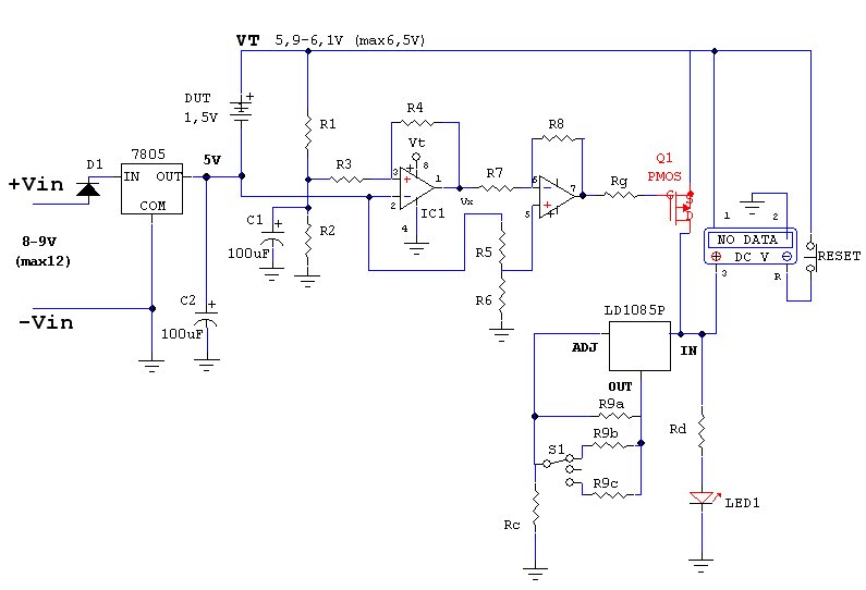

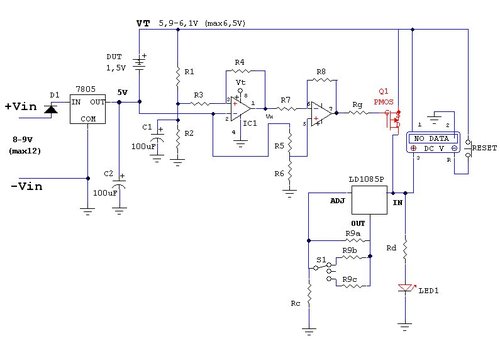

Lo ScaRICCATORE "light" per pile AA/AAA ricaricabili
Con questo primo circuito ho voluto realizzare un circuito semiautomatico per misurare la capacità effettiva di stilo e ministilo NiMh, onde poter selezionare le batterie ancora efficienti e 'rottamare' quelle troppo degradate.
Le capacità da misurare vanno dai 3-400 mAh minimo delle ministilo ai 2500-3000 mAh delle stilo più potenti (alla data del progetto).
La corrente di scarica ideale deve essere intorno a C/2 - C/5 (scarica in 2 o 5h a Inom=Ahnom/2 o Inom=Ahnom/5), in modo da simulare un impiego 'reale' della batteria. Quindi il circuito dovrà prevedere 2-3 correnti di scarica (es 0,2 0,5A e 1A) in modo da scegliere quella adatta alla batteria sotto test.
Da vecchie misure sulle pile NIMH la tensione crolla rapidamente, con batteria sotto carico, per valori sotto 1V circa; per evitare danneggiamenti decido quindi di impostare come tensione di soglia (interruzione scarica) Vbatt,off=0,9V circa, e tensione di ripresa scarica Vbatt,on=1,1V
Un LED segnala eventualmente la scarica in corso, un contaore memorizzerà il tempo di scarica T per poter poi calcolare la capacità effettiva:
C_{B} [mAh] = I_{scarica}\times t_{scarica}
Vista la Vbatt bassa per evitare complicazioni circuitali (step-up e simili) il circuito prevede anche un' alimentazione esterna, che deve fornire una corrente pari a quella di scarica.
Lo schema realizzato dopo varie ottimizzazioni è il seguente:

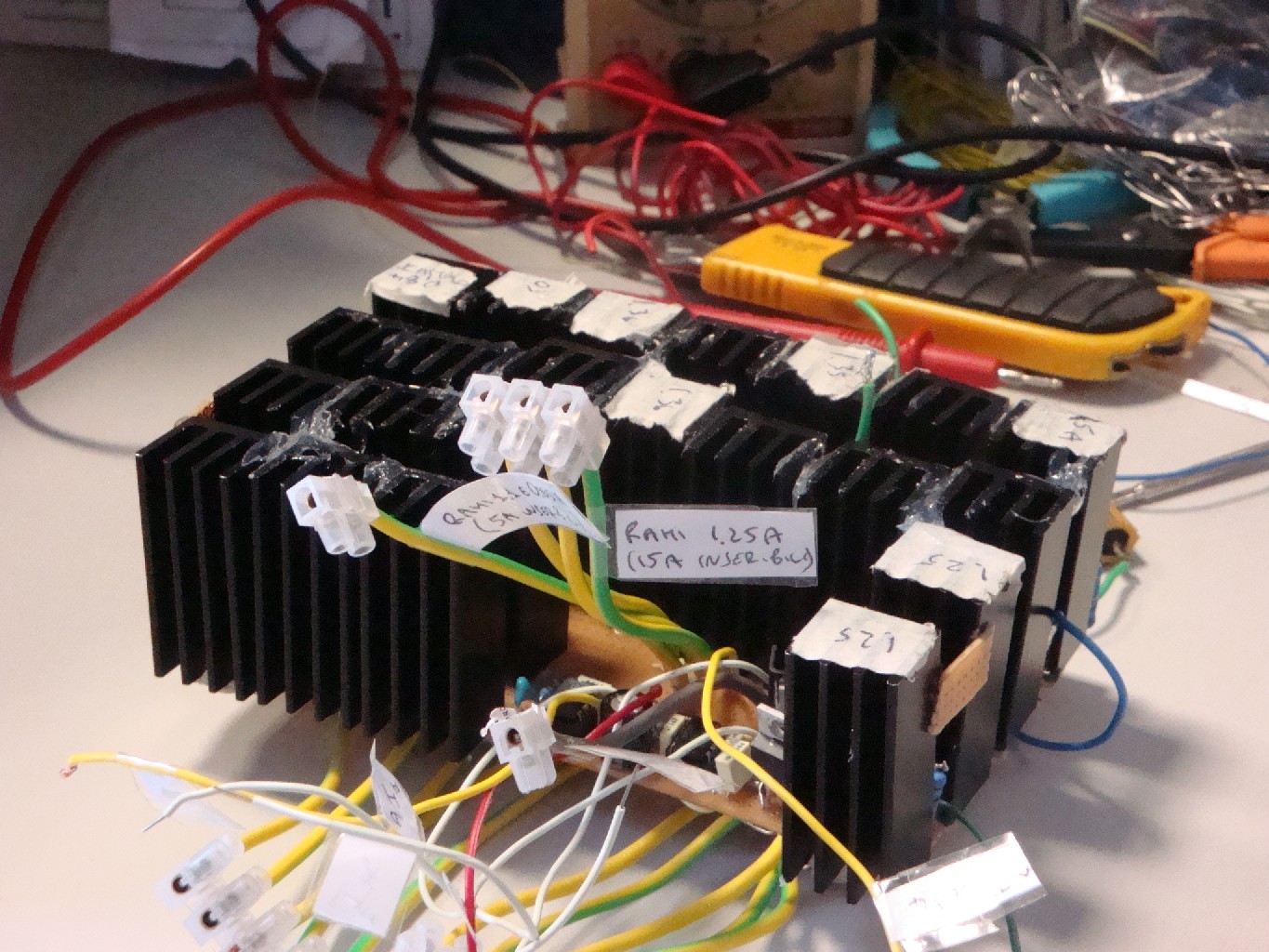

Arrivati ad aver fissato Rc=5Ohm, il calcolo delle dissipazioni sugli LM e sulle Rr mi ha portato a ridurre leggermente le correnti nei rami e anche a limitare la corrente massima di scarica.
Ho quindi deciso per la seguente configurazione:
- 5 rami da 1A sempre in presa
- 5 rami da 1A inseribili
- 12 rami da 1,25A inseribili.
Quindi la corrente di test è selezionabile mediante switch sui valori di 5, 10, 20 e 25A.
Come contenitore ho utilizzato il contenitore di un vecchio alimentatore da banco rottamato, del quale ho recuperato anche due bellissimi indici da usare come voltmetro e amperometro.

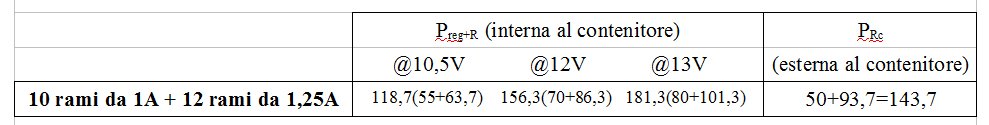

La potenza totale da dissipare è riportata in tabella
I regolatori con le loro Rr sono stati posizionati all'interno del contenitore munito di ventola. Le Rc invece all'esterno, per motivi di ingombro e di dissipazione. Anche per il loro montaggio ho riciclato due grossi radiatori, sempre dall'alimentatore rottamato.
Ecco la foto della parte LM+Rr interna al contenitore:

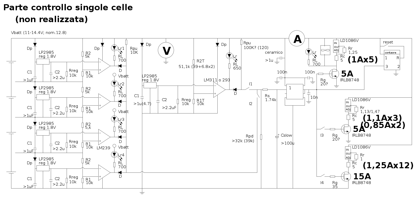

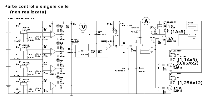

Per chiudere, ecco lo schema completo dello Scariccatore:
La realizzazione della parte sinistra era stata inizialmente tralasciata perché pensavo di dover testare prima le batterie al piombo (con singole celle non accessibili); non l'ho poi realizzata perché ho acquistato un monitor di celle Cell-log 8S che trovate qui:
http://www.hobbyking.com/hobbyking/store/uh_listCategoriesAndProducts.asp?idCategory=409

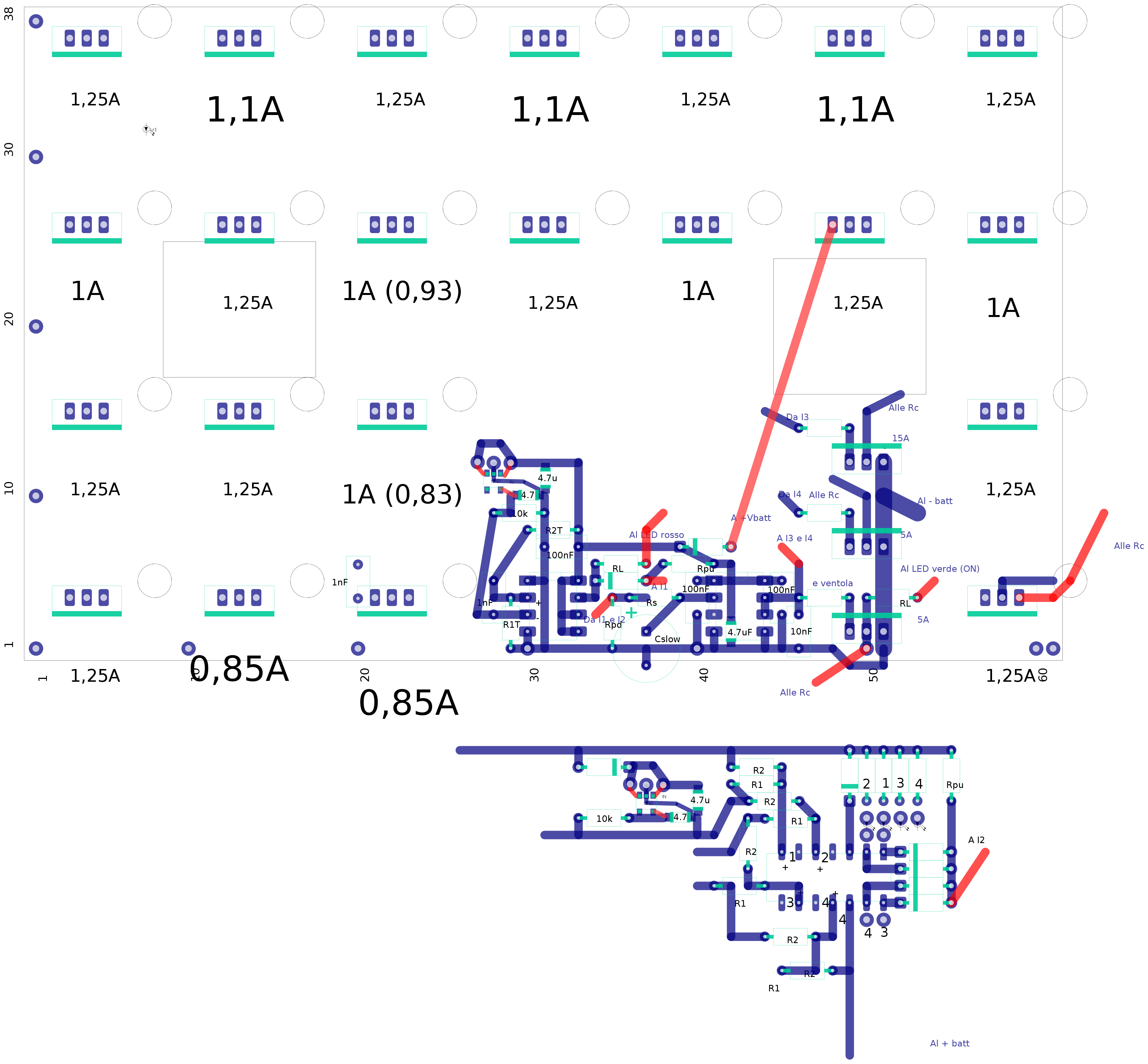

Questo è il layout realizzato con FidocadJ, per ottimizzare distanze e posizioni dei regolatori coi loro radiatori:
